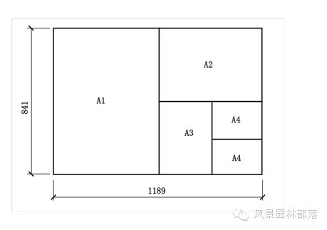

1.图板规格:
图板规格代号
A0
A1
A2
图板尺寸(宽/mmx长/mm)
900x1200
600x900
450x600

3,图纸规格:

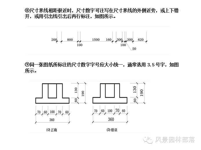

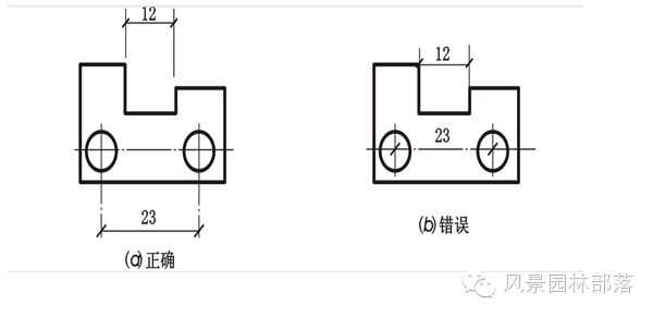

8.线段的标注:图样上的尺寸由尺寸界线、尺寸线、起止符号和尺寸数字组成。
9.坡度标注: 坡度用%、比例或比值表示。

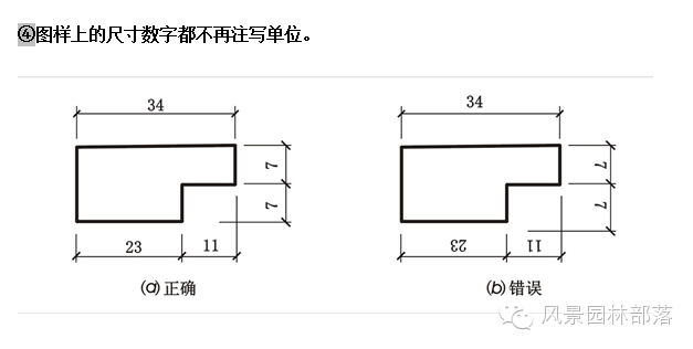

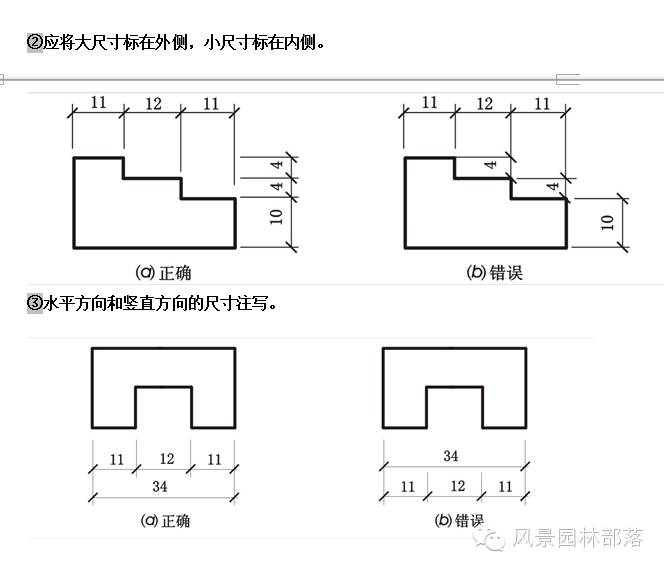

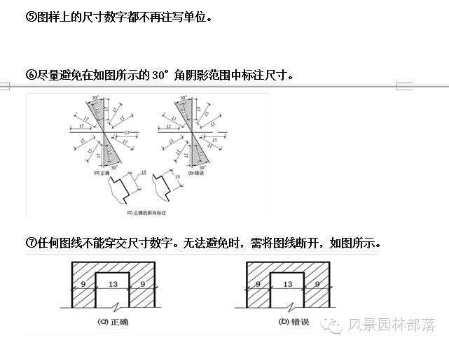

10.尺寸标注的注意事项 :
①轮廓线、中心线可用作尺寸界线,但不能用作尺寸线,不能用尺寸界线作尺寸线。
