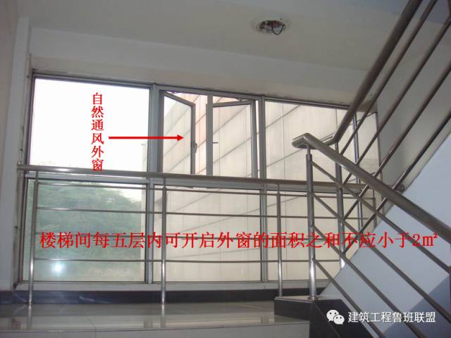

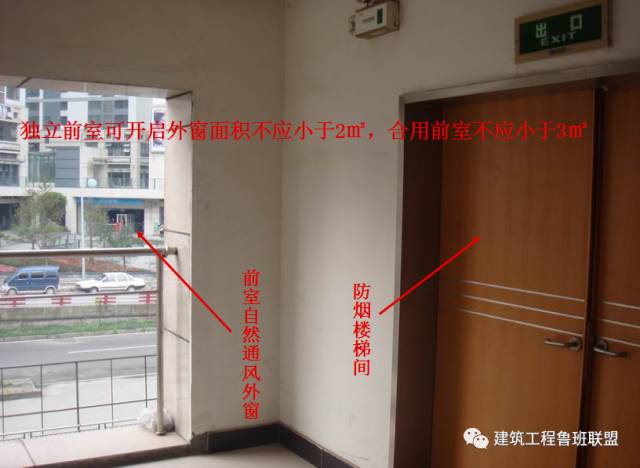

1. 自然通风
2. 机械加压送风
· 自然通风方式
前室示例
楼梯间示例

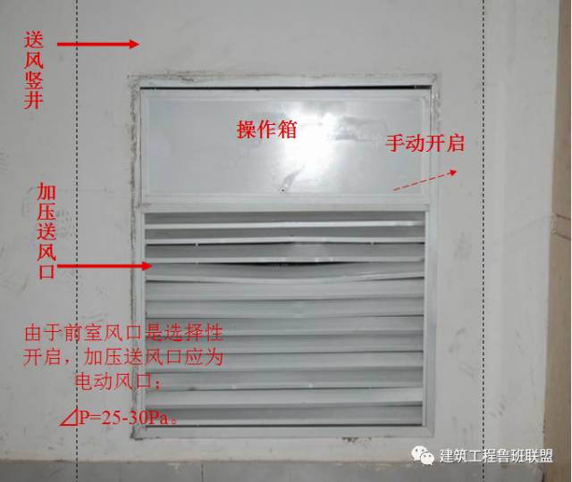

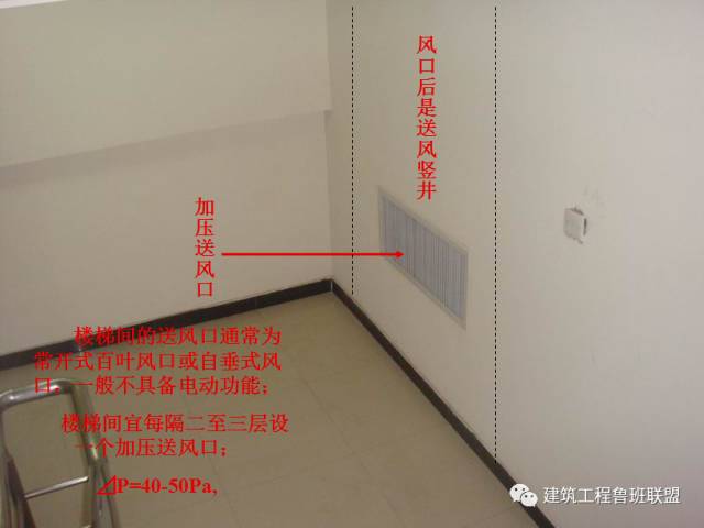

· 机械加压送风方式

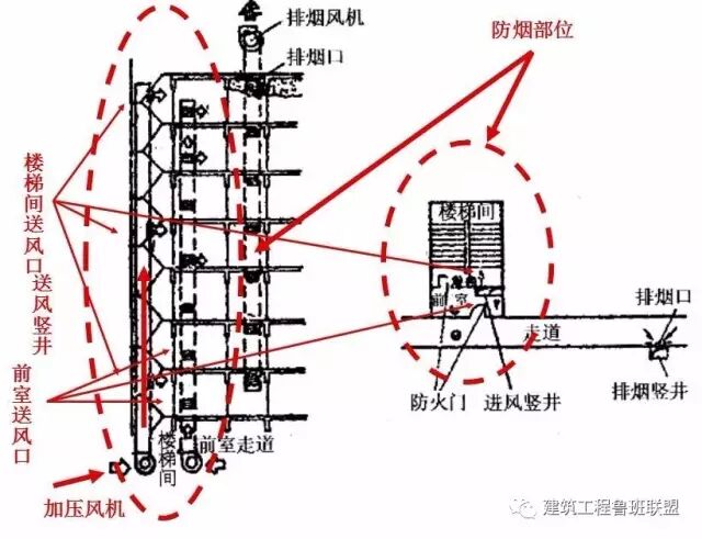

不具备自然通风条件的防烟部位应设置机械加压送风系统。
示例
机械加压送风的立面图和平面图示例

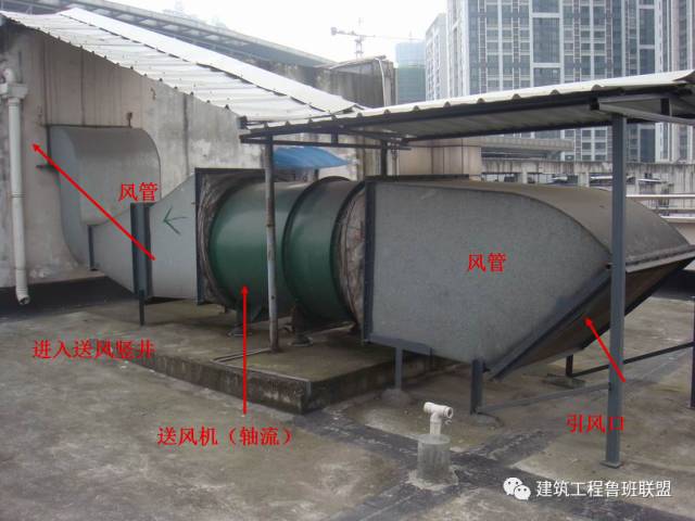

加压送风机及风管示例
送风风机房电气控制柜示例
楼梯间加压送风口和竖井示例
前室送风口和竖井示例

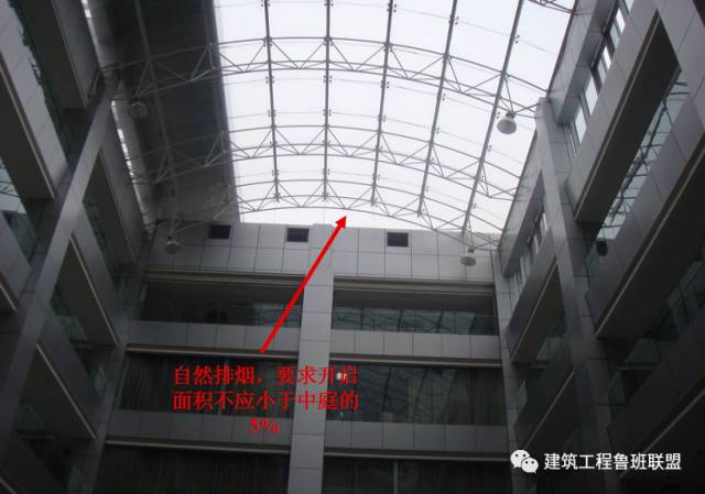

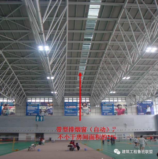

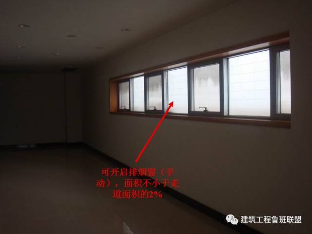

1. 自然通风
2. 机械排烟
· 自然通风方式
注:此处(房间和走道)的自然通风不同于楼梯间和前室的自然通风。虽然它们的原理相同,但此处是作为排烟措施,而楼梯间和前室是作为防烟措施。
走道示例
中庭示例

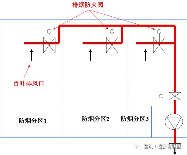

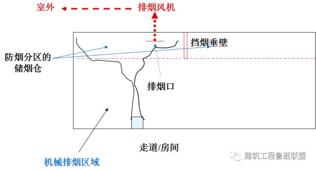

· 机械排烟方式
设置部位:按规范应设置排烟措施,但又不具备自然排烟条件的房间、走道、中庭。
原理示例
水平机械排烟系统原理示例

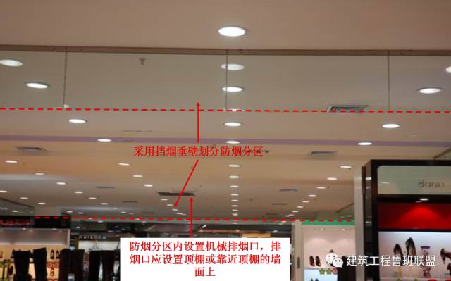

分区示例

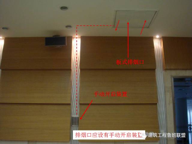

排烟口和手动开启装置示例
排烟口手动开启装置示例

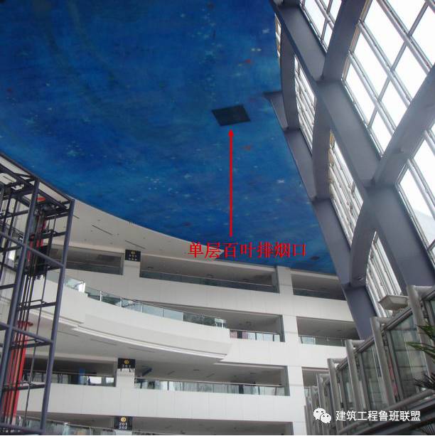

中庭机械排烟示例

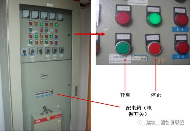

排烟风机及风管示例
排烟风机房电气控制柜示例

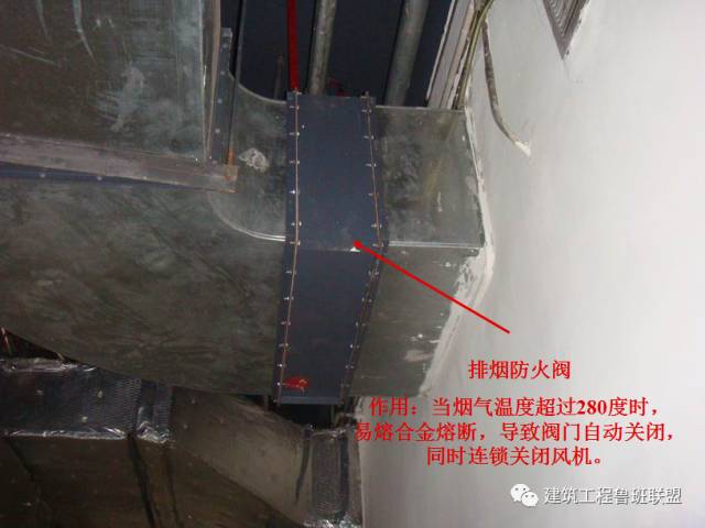

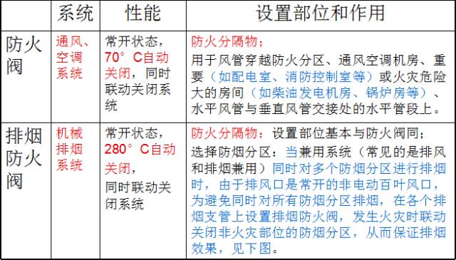

排烟防火阀示例
【附】防火阀与排烟防火阀的区别

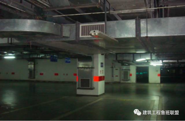

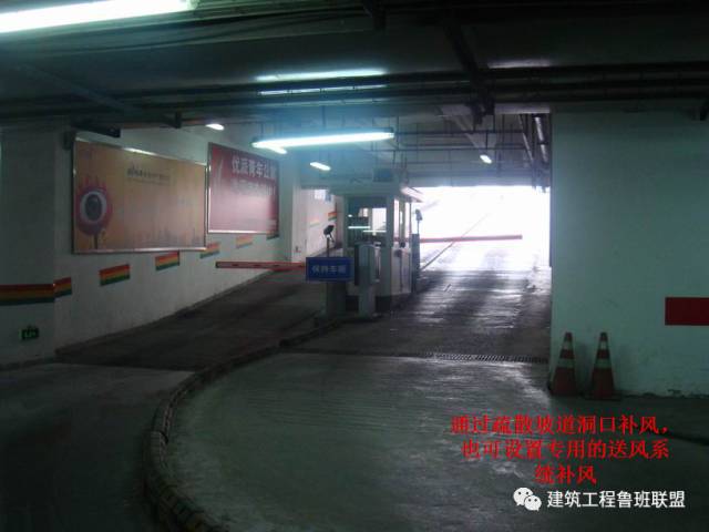

设有机械排烟系统的密闭场所如地下室还应设置补风用的送风系统:
机械排烟的补风系统原理
机械排烟系统的补风
排烟系统在有困难时,可以和通风空调系统兼用,但应符合排烟系统的要求。
车库排风和排烟兼用系统
