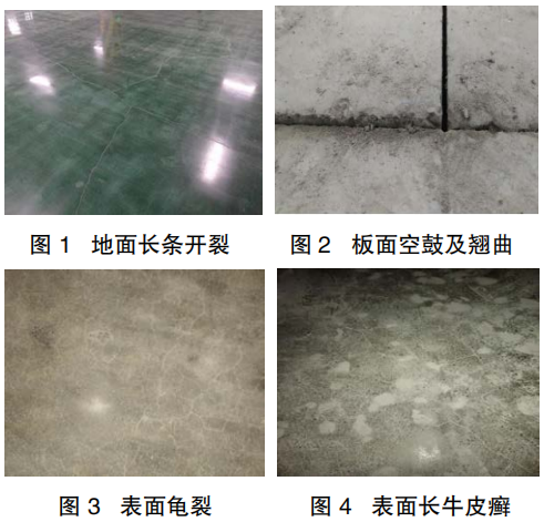

由于金刚砂耐磨地坪通常都是由商品混凝土和金刚砂地面硬化剂相结合构成,因此,地坪的施工质量与混凝土和硬化剂的质量有着密切的关系。在施工过程中,常常会出现如长条开裂、板底空鼓、板面翘曲、表面龟裂、表面长牛皮癣等质量缺陷(见图 1~图 4)。

1.1  地面长条开裂
混凝土凝结硬化后,表面出现较长的裂缝。这是一种极端的现象,正常情况下应不会发生,其主要是因基层混凝土产生较大的收缩引起的。产生裂缝的主要原因可能如下:
(1)选择的粗骨料粒径不合适。通常 50mm 厚的找平层应采用 5~10mm 的豆石,100mm 厚的基层混凝土应采用 5~25mm 的细石,大于 100mm 厚地面应采用 5~31.5mm 甚至 5~40mm 石子。因此,如果 100mm 厚的基层混凝土采用了豆石作粗骨料,会降低混凝土抗裂能力,就很容易产生混凝土开裂现象。
(2)冬季施工时,掺加了较多的防冻剂、早强剂等以及收缩较大的减水剂,增大了混凝土收缩,引起开裂。
(3)混凝土采用纯水泥,水化热偏高,若冬季施工,以及采取的保温养护措施不当,会使混凝土内外温差过大,引起温度收缩开裂。
因此,气温较低的春、秋、冬季施工时最易产生此类开裂。
1.2  板底空鼓,板面切割缝处四角翘曲
这种现象常在硬化剂与找平层同时施工时出现。由于找平层混凝土多为豆石混凝土,且厚度仅 50mm 左右,其中上部掺有硬化剂部分,水泥标号高且数量多,其产生的收缩要比下部没掺硬化剂部分大,如若找平层混凝土与基层混凝土粘结力不足的话,就有可能产生空鼓、翘曲现象。这种现象在冬季施工时更易产生,冬季环境温度较低,而混凝土在凝结硬化过程中会产生水化热,使混凝土内外温差过大,产生热胀冷缩现象,致使面层与基层因收缩不一致出现脱离,最终导致空鼓和翘曲现象的发生。
1.3  地坪表面出现细小的网状龟裂
这种现象很普遍,可能有以下几方面原因:
(1)基层混凝土坍落度过大,出现离析、泌水现象。
(2)混凝土砂率过大,降低抗裂能力。
(3)混凝土中掺加了粉煤灰,易使其表面因漂浮过多的粉煤灰而粉化,与硬化剂结合不牢固,产生收缩。
(4)外加剂会引起混凝土收缩,掺量越多收缩越大(比如冬季施工时掺加了较多的早强剂和防冻剂等,会增大混凝土收缩)。
(5)施工采用的金刚砂硬化剂中特种水泥与基层混凝土使用的水泥品种不同(比如混凝土中通常使用 P·O42.5水泥或 P·O32.5水泥,而硬化剂则使用 P·O52.5水泥),可能会因收缩不一致和凝结时间不同而引起表面开裂。
(6)硬化剂中的水泥与混凝土中的水泥叠加使用,增加了面层中的水泥用量,从而增大了表面收缩,容易引起开裂。
(7)硬化剂中掺加的外加剂可能与混凝土中的外加剂不相容(比如硬化剂中可能使用萘系减水剂,而混凝土中使用的是聚羧酸减水剂,两者是不相容的),以至引起混凝土收缩。
(8)混凝土养护不当,湿养护时间较短,表面失水出现干缩裂缝。通常应保湿养护 14d 以上为宜。
1.4  表面长牛皮癣
这个问题主要是施工人员在混凝土初凝后站在混凝土表面作业时踩出脚印,致使表面坑凹不平,在采用大型研磨机进行研磨时,局部高出的地方打磨较重,颜色较深,局部凹陷处打磨不到位,颜色较浅,以至于会产生颜色不均现象。混凝土平整度对固化效果影响很大,涉及最终呈现的效果。
