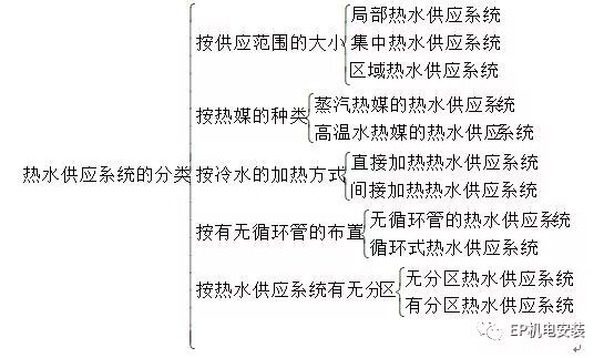

2、热水供应系统的分类

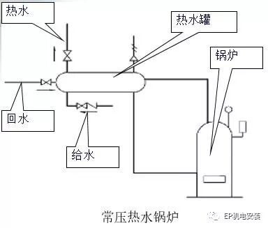

●热水供应系统的加热方式
直接加热法:此法是利用燃料直接烧锅炉将水加热或利用清洁的热媒(如蒸汽)与被加热水混合进行加热。
间接加热法:此法是被加热水不与热媒直接接触,而是通过加热器中的传热面的传热作用,利用热媒的热能来加热水。

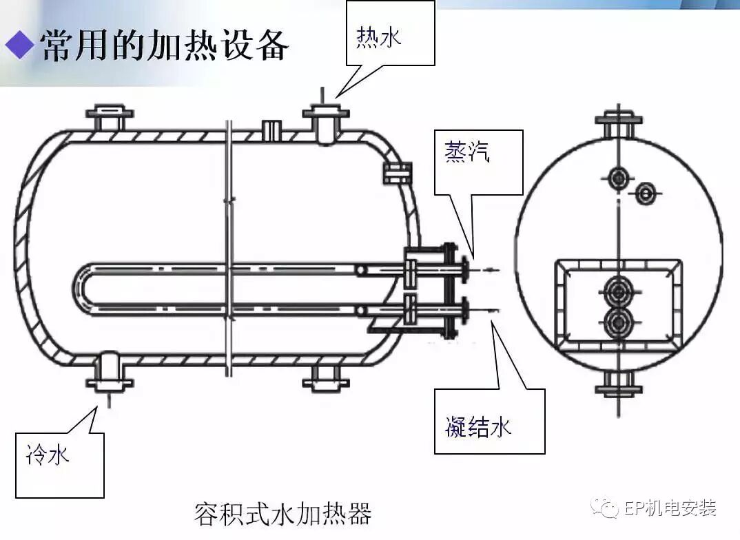

●热水供应系统的加热设备
加热设备应根据使用特点、耗热量、热源、维护管理等因素进行选择。要求设备具有热效率高、换热效果好、节能、占地小、有利于整个系统冷、热水压力平衡,安全可靠、结构简单、操作维修方便等特点。

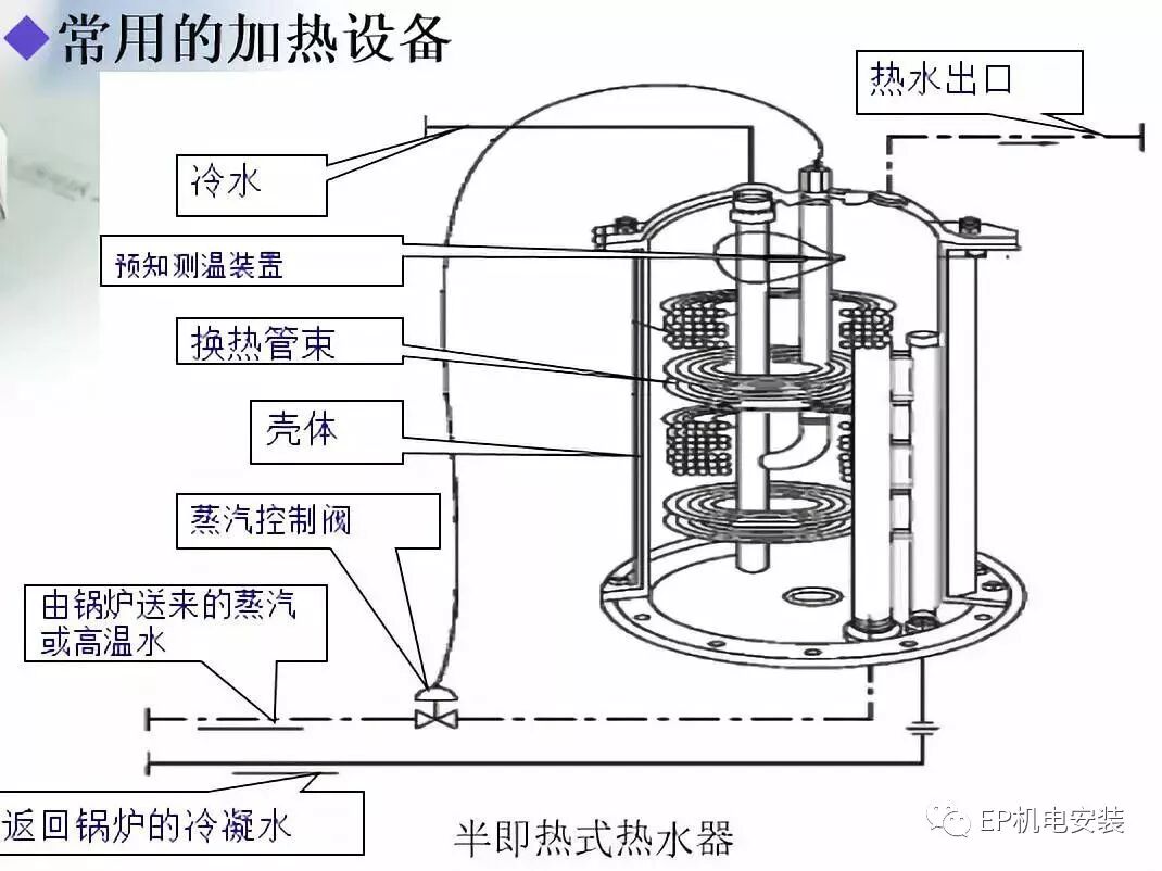

 ●半即热式热水器
由上下端盖、筒体、热媒进气干管、冷凝回水干管、螺旋盘管式换热管束、温控装置、安全装置、热媒过滤器、冷水进水管、热水出水管、排污水管等组成。热媒进气干管从换热器的下部进入壳体,自下而上安装并接出多组加热盘管。加热盘管呈悬臂状态,并在平面上多次变向后进入冷凝回水干管,从换热器下部接出。加热盘管的换热器筒体间留有少量空隙,过水面积小,水流速度大。设有预测管,自动温度调节阀的感温器,设置在水加热器上部热水管出口处,用以感受热水温度,并随热水温度的变化而发出信号,控制热媒管道调节阀门的开启度,进而控制热媒的进入流量,使热水出水温度确保在用户要求设定值的范围内。

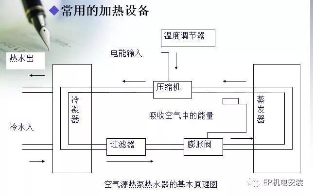

空气源热泵热水器也称“空气能热泵热水器”、“热泵热水器”、“空气能热水器” 等。能把空气中的低温热能吸收进来,经过压缩机压缩后转化为高温热能,加热水温。
空气源热泵热水器主要是由压缩机、热交换器、轴流风扇、保温水箱、水泵、储液罐、过滤器、电子膨胀阀和电子自动控制器等组成。

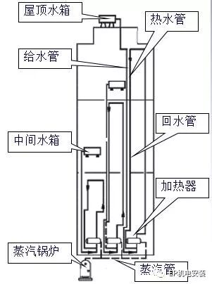

三、高层建筑热水供应系统

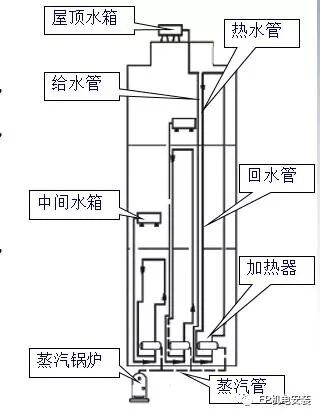

高层建筑热水供应系统应进行竖向分区,竖向分区是指在建筑物内的给水管网和供水设备按楼层数依次划分为若干个彼此独立的供水系统,系统对各相应的供水区域进行供水。实行竖向分区供水,应确定出适宜的竖向分区压力值,使水压保持在一定的限度内。
1、集中加热分区热水供应方式
高层建筑物内的各区热水管网自成独立的系统,水换热器集中设置在建筑物的底层或地下室中,水换热器的冷水供应来自各区的给水水箱,加热后的热水分别送往系统中的各用水点使用。不适宜于超高层建筑物,管网图式多采用上行下给式。
2、分散加热热水供应方式
高层建筑物内的各分区的水换热器和循环水泵分别设置在各区的技术层内,根据具体情况,水换热器等可置于该区的上部或下部,加热后的热水沿该区管网送往各配水点。适用于建筑物高度在100m以上的超高层建筑物,系统管网造价低,加热设备承压低,但设备分散管理不便。
