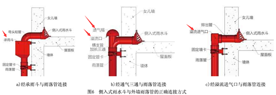

②除了采用重力流雨水斗外,在一些系统设计中也可以采用流态控制措施来实现重力流水力特性。外墙雨水通常为重力流系统,设计常采用侧入式雨水斗汇集屋面雨水,要保持外墙雨水系统始终处于重力流态,就要确保在排水过程中雨落管处于进气状态,推荐采用如下三种方式连接:a.承雨斗;b.通气三通;c.溢流进气口。
可以确定:外墙敷设重力流雨水系统侧入式雨水斗应采用进气管件与外墙雨落管连接,不得采用侧入式雨水斗排出管与雨落管直接连接方式,这种方式会阻止空气进入雨落管,使雨落管在排水过程中出现两相流或有压流态,泄流量和管道负荷急剧增大,容易造成管道破坏和脱落事故。

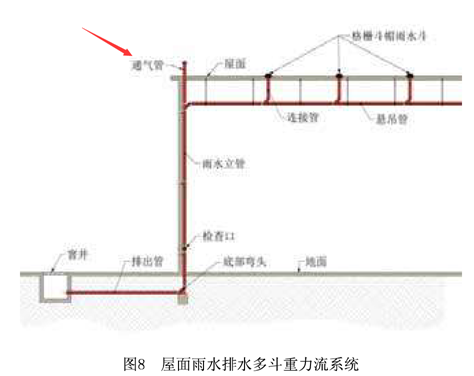

③室内敷设的重力流雨水系统
室内安装的重力流雨水系统除应采用重力流雨水斗外,也可以在系统中设置通气管道,以保证系统的重力流态。如下图所示,尽管采用的格栅帽雨水斗不是重力流雨水斗,但由于系统在雨水立管顶部设置了通气管,且顶部通气管的高度高于溢流水位,便可在排水过程中将空气持续吸入立管中,使系统在溢流范围内始终保持重力流态。

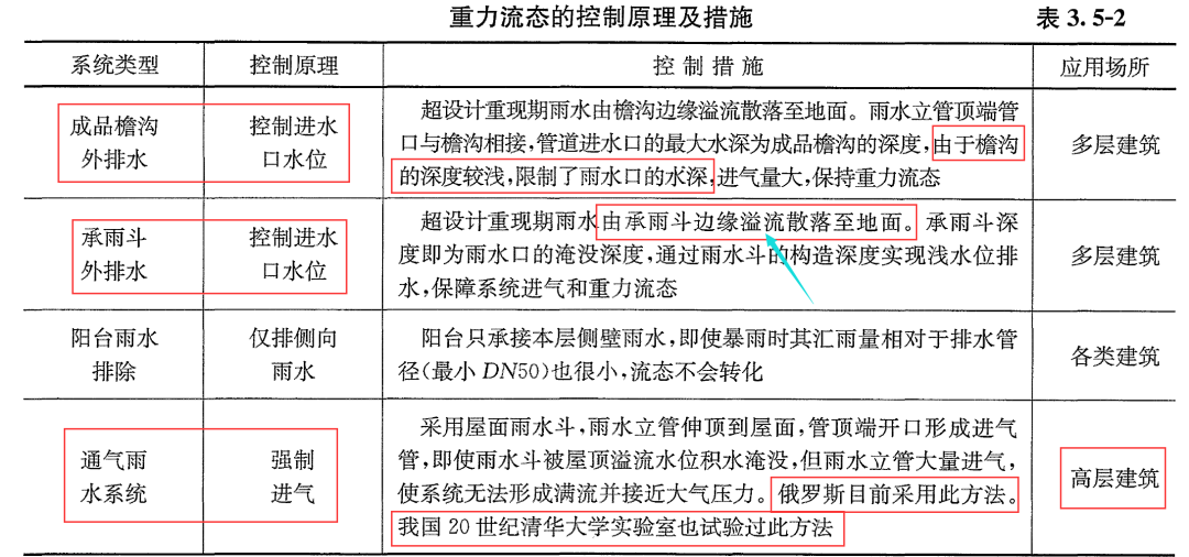

1)P334 重力流态的控制方法
对于既定的雨水斗或雨水口及其重力流系统,若超设计重现期雨水进入系统会改变雨水系统的重力流态,向两相流转化。因此,重力流系统需要阻止其流态变化,措施有多种,其原理归纳为:
①控制系统雨水斗入口的水深,使之恒定保持浅水位,入流量得以不增加;
②设置通气管强制雨水管道系统进气,使管道内无法形成水的满流,同时保持水流压力与大气压力接近。

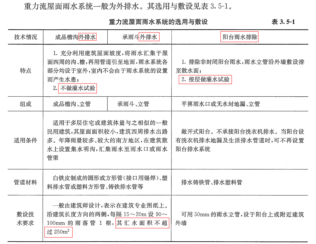

2)重力流屋面雨水系统的选用与敷设

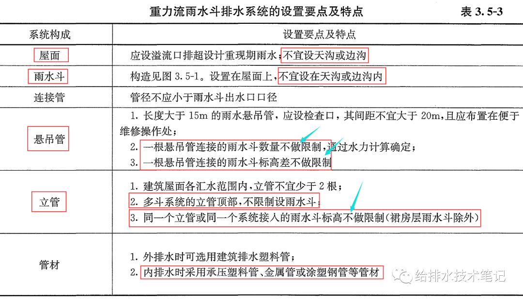

3)重力流雨水斗排水系统的设置要点及特点
3.5.1 ①成品檐沟外排水和承雨斗外排水,雨水系统各部分均设于室外,室外不会由于雨水系统的设置而产生水患,不做灌水试验。
注:
①不宜将重力流雨水斗设置在天沟内,防止雨水斗被水流淹没,需要保证空气能进入雨水斗。
②一根悬吊管连接的雨水斗个数无限制(半有压流为4个);
③同一立管或统一系统接入的雨水斗标高无限制(半有压流2/3);
④内排水时采用承压塑料管、金属管或涂塑钢管等管材。

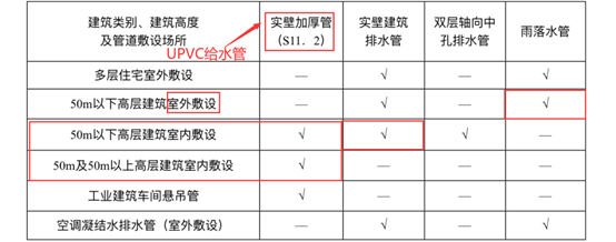

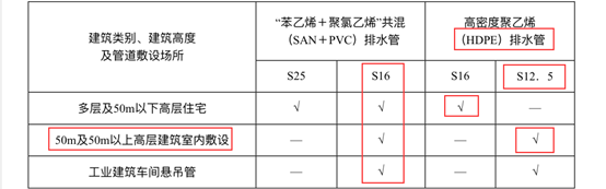

②4.2.2屋面雨水排水、空调凝结水排水管道系统管材
注:a.外墙敷设雨落水管或其他硬聚氯乙烯管材应具有耐候性,生产原材料中应添加抗老化剂(抗紫外线型);b. 实壁加厚管(S11.2型UPVC给水管)可以用于100m以下的建筑雨水内排水;c.硬聚氯乙烯实壁管可以用于50m以下建筑内排水系统;d.硬聚氯乙烯实壁管可以用于空调凝结水外排水。
屋面雨水排水用苯乙烯聚乙烯共混、聚烯烃管材选用表:
注:“苯乙烯+聚氯乙烯”共混管和聚烯烃管材,管道应敷设在室内。
4)综上,雨水管道管材选用如下:
a.内排水
H<50m:可选硬聚氯乙烯实壁加厚管、双层轴向中空排水管;S25/S16“聚丙烯+聚氯乙烯”共混排水管;S16高密度聚乙烯(HDPE)排水管;
50m≤H<100m:硬聚氯乙烯实壁加厚管;S16“聚丙烯+聚氯乙烯”共混排水管;S12.5高密度聚乙烯(HDPE)排水管;
H≥100m:宜采用金属管道,如镀锌钢管、涂塑钢管、球墨铸铁管、不锈钢管;
注:镀锌钢管不得采用冷镀锌;涂塑钢管应满足国家标准《给水涂塑复合钢管》。
b.外排水
<100m:可选硬聚氯乙烯实壁管;(采用承雨斗外排水,排水立管内水流维持重力流,没有水患风险,可不做灌水试验)
c.虹吸雨水系统
HDPE管;(注:一般虹吸系统用在多层或二层高层,通常在30m以下,一类高层或超高层通常不会采用虹吸雨水系统,故一般用HDPE管即可,采用镀锌钢管、衬塑钢管,成本会更高。)
