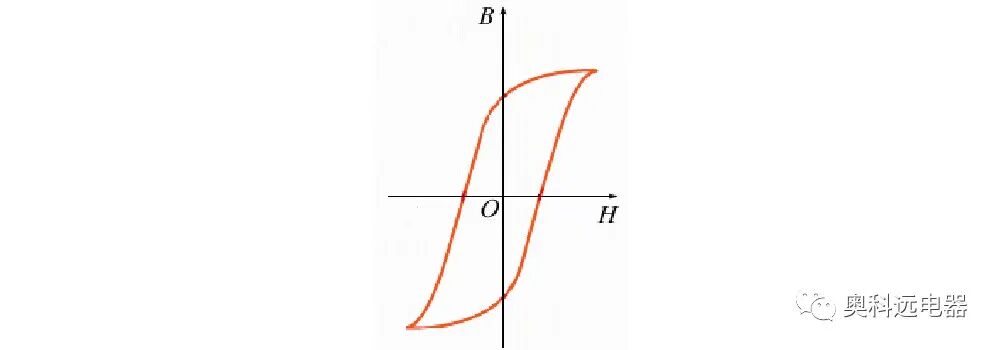

01硬磁材料
  硬磁材料的磁滞回线宽,剩磁和矫顽力较大,硬磁材料的特点是磁化难,但磁化以后退磁也难,因此磁化后,他的磁感应强度能够保持,适宜于制作磁场强度稳定的永磁铁。
硬磁材料磁滞回线

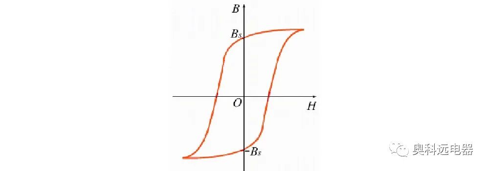

02软磁材料
  软磁材料的磁滞回线窄,矫顽力小,但其磁导率和饱和磁感应强度大,容易磁化和退磁,磁滞损耗较小,适用于交变磁场中,通常用于制作电机、变压器、电磁铁和高频电磁元件的铁芯等。
软磁材料磁滞回线

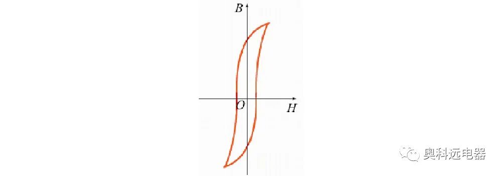

03矩磁材料
  矩磁磁力的剩余磁感强度Br和工作时最大磁感应强度Bm的比值接近于1,矫顽磁力也较小的磁性材料。其特点是:当有较小的外磁场作用时,就能使之磁化,并达到饱和;去掉外磁场后,磁性仍然保持与饱和时一样。矩磁材料主要用于电子计算机随机存取的记忆装置,还可用于磁放大器、变压器、脉冲变压器等。用这类材料作为磁性涂层可制成磁鼓、磁盘、磁卡和各种磁带等。
矩磁材料磁滞回线
