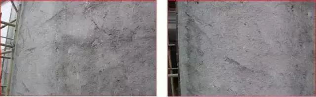

墙面抹灰层
墙面抹灰层如果不够密实,就容易引起墙面空鼓与开裂,我们来分析影响墙面抹灰层不够密实的6大成因,以避免出现此类施工缺陷。

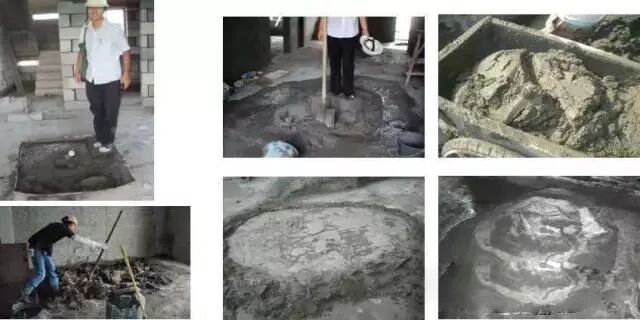

成因1

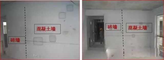

墙面抹灰没有按相关技术规程的基本要求实行分道施工。
一则,砌体与混凝土结构的抹灰层基面,在饥水性方面存在着较大的差异,抹上墙的砂浆其初凝时间是无法一致的。
大量实例工程经验证明,抹在混凝土结构基面上的底层灰与罩面灰其分道施工间隔时间小于12个小时的话,施工确实是难以将抹灰层搓抹密实的。故其出现开裂与空鼓缺陷的概率是甚高的。
另则,墙面抹灰一次上浆过厚,施工不但难以将抹灰层搓压密实,而且极容易出现下滑,抹灰层的密实与粘结力就难以保证了。

成因2
新拌砂浆超过施工开放时间或受到污染,而影响到砂浆的性能。
新拌砂浆超过施工开放时间或受到污染,必然大大降低砂浆的施工操作性和粘结力。此外,砂浆进入初凝后再加水重新调拌,在事实上已改变了砂浆的水灰比,难免会使砂浆的干燥收缩剧增。

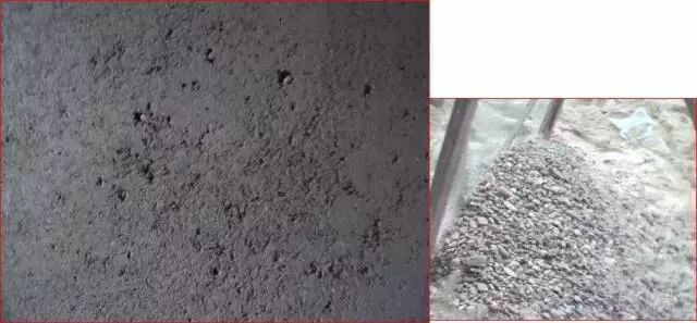

成因3
砂料没有过筛级配。
砂料没有作出过筛级配。砂浆中难免会存在较粗骨料或异物,施工就无法将浆料搓压或挤压密实了。

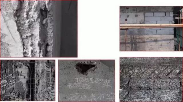

成因4
抹灰之前没有对基层上的凹凸不平及孔洞部位修补处理。
抹灰之前没有对基层上的凹凸不平及孔洞部位作出修补处理,以及抹灰层收口界面粗糙,施工就难以将砂浆料搓压密实。

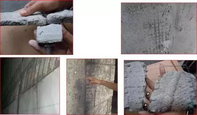

成因5
钢丝网未张拉牢固。
钉挂在墙面上的钢网未张拉牢固,其在抹灰过程中不可避免会出现回弹的问题,抹灰层就难以确保密实了。

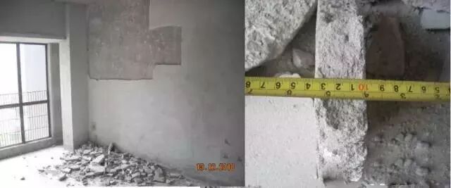

成因6
砂浆的和易性、粘连性与施工开放时间难以满足施工要求。
普通水泥砂浆和易性与粘连性差,施工开放时间短,施工主要以提高灰砂比使砂浆在短时间内固结的做法应对。这不但使得抹灰层的硬脆性极为明显,而且施工也难于将抹灰层搓压密实,是这类墙面之所以普遍存在网状裂缝与空鼓的主要缘故。
