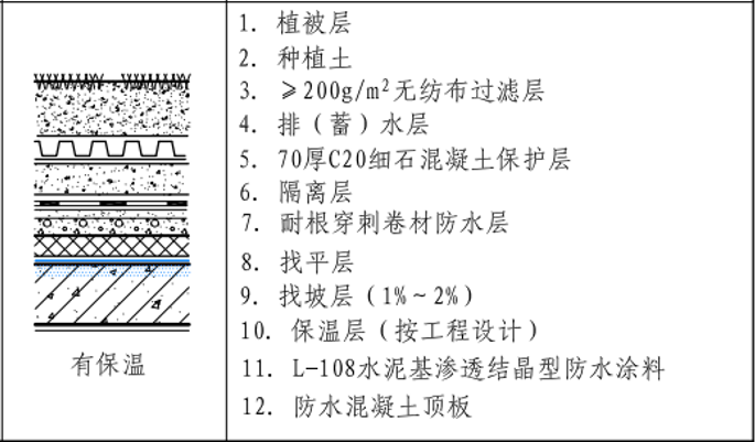

种植顶板,顾名思义就是在地下工程顶板的防水层上铺以种植土,并种植植物,使其起到防水、保温、隔热和生态环保作用。
种植顶板防水怎么做?
△种植顶板防水构造
选自朗凯奇自愈合防水系统国标图集19CJ40-46
1、种植顶板的防水层应采用二道或二道以上防水层设防,其中,普通防水层可采用豫龙水泥基渗透结晶型防水涂料,每平方米的用量应≥1.5kg/m?,且厚度≥1.0mm; 耐根穿刺卷材防水层应设置在普通防水层上面,两道防水层分开设置时,耐根穿刺卷材防水层一般设置在找坡层和保温层上面,找坡层坡度应设置为1%~2%。
2、耐根穿刺卷材防水层上面设置隔离层和70厚C20细石混凝土保护层。
3、种植顶板有时会因降水形成滞水,当积水上升到一定高度,并浸没植物根系时,可能会造成根系腐烂,因此,设置排水层就非常必要。排水层与盲沟配套使用,可使构造简单,也不会减少植物种植面积。当绿化面积较大,顶板放坡受限制时,也可以采取建筑内排水措施。
4、过滤层可通过铺设无纺布设置,每平方米设置的无纺布应≥200g。
