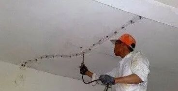

高压灌浆堵漏技术是具有国际先进水平的高压无气灌注防水新技术,是发达国家水溶性灌浆材料使用的新型工艺。
施工工艺流程:
设备人员进场—孔位定点—钻机成孔—浆液搅拌—注浆—封孔
[一、施工前准备]
1. 顶板裂缝渗水:在顶板上钻孔深度不超过板厚的1/2厚度,埋设止水针头并加以旋紧固定后注入专用药剂;注浆布孔分布间距为20~30㎝。
2. 灌浆孔渗水:在灌浆孔盖上直接钻孔,再由此注入药剂,待材料完全固化后即可去除止水针头。
3. 当所有漏水点经过高压灌浆达到完全防水止漏的目的后,即可去除止水针头,然后再用专用防水砂浆封填针孔,以恢复其原貌。
[二、施工要点]
1. 浆液配比:要采用经计量准确的计量工具,按照设计配方配料。
2. 首先找出地下室顶板的裂缝漏水点,沿漏水点周围500mm处将表皮铲除,露出结构层。
3. 用钢刷子将漏水缝(点),刷干净,表面不得有浮沉,砂子等。
4. 将所有裂缝及漏点先用渗透结晶型防水堵漏砂浆勾缝封堵。
5. 布点:在布孔点部位用电钻打孔,布置注浆针头,对接注浆机。
6. 把注浆液搅拌均匀开始注浆,注浆压力200~750kg/c㎡。
7. 注浆结束后用渗透结晶型防水堵漏砂浆封孔。
8. 注浆:根据要求,严格控制每孔注浆量、提升速度、注浆压力,将压力控制在200~750kg/c㎡之间(可以根据现场情况进行调整)。注浆还应密切关注浆液流量,当压力突然上升、下降,浆液溢出时,应立即停止注浆。必须查明异常原因,采取必要的措施(调节注浆参数、移位、打斜孔等方式)方可继续注浆。
