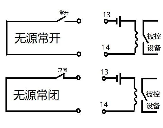

四、无源信号(干接点),分为两种
无源常开和无源常闭,如下图:
特点:不带电源,有一定容量的,消防系统中一般能承受DC30V/1A的电流,所有一般是接入到消防模块中。

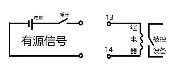

五、有源信号(湿接点)
由电源加上一个开关组成如下图:

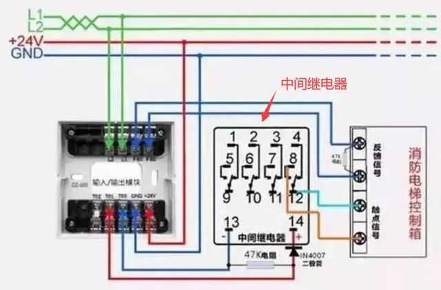

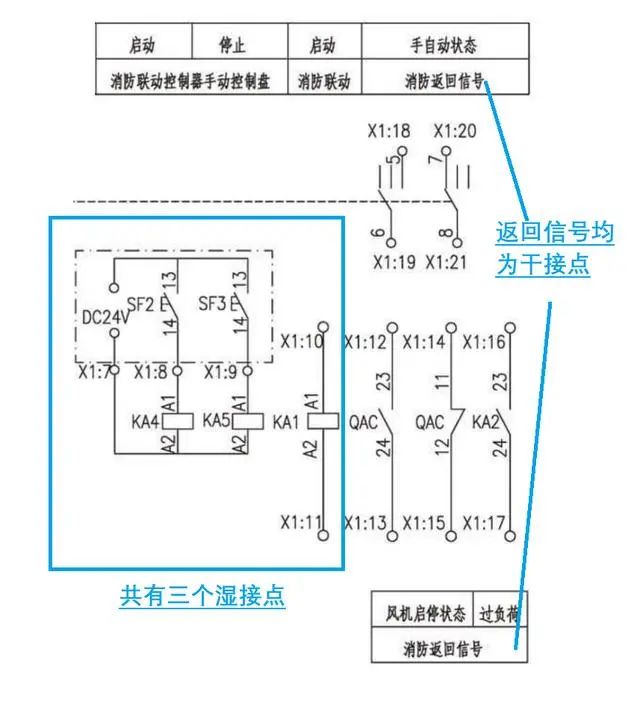

六、消防联动控制器
消防联动控制器向消防泵控制柜发出的信号:(湿接点)
联动触发信号(自动启动,总线) 和手动控制信号(手动启、停,专线),两种信号均为DC24V有源触点,消防信号中间继电器设于消防水泵控制箱内,满足GB50116-2013第4.1.1条,4.1.3条。
消防联动控制器接收的消防泵控制柜发出的信号:(干接点)
水泵的运行、故障信号,以无源触点形式发出,通过总线模块返回。

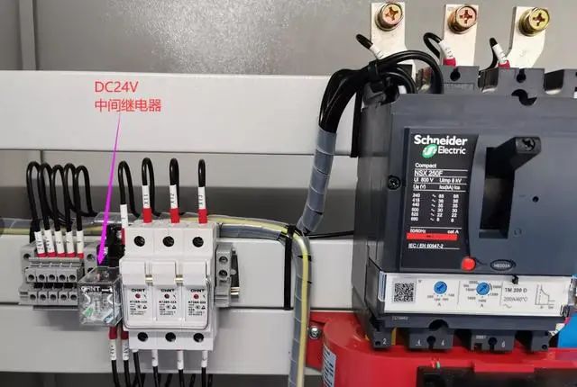

(湿接点实物实例图)
特点:
被接设备接入端无电压,接入继电器的13、14。
