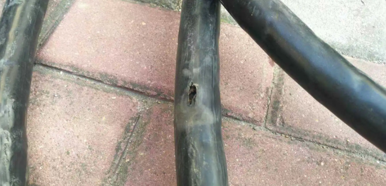

机械损伤
由于重物砸伤电缆,挖掘机不慎误伤电缆,在敷设时电缆弯曲过大使绝缘受伤,装运时电缆被严重挤压而使绝缘和保护层损坏,由于底层沉陷直埋电缆受拉力过大等,均导致绝缘受损,甚至会拉断电缆。
避免电缆机械损伤可采用架空电缆,如果是沿墙敷设的电缆应加以遮盖,地埋应有明显的标识,并及时制止在电缆线路的附近取土。
