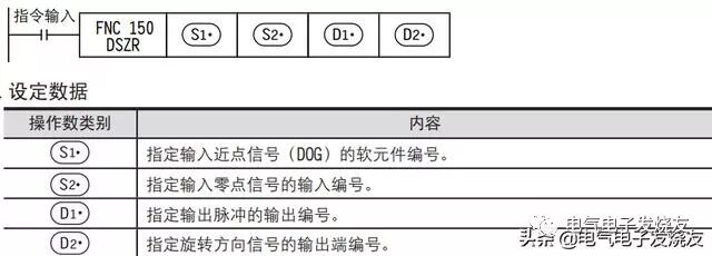

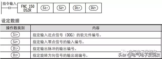

比如三菱归零指令
ZRN 原点回归
启动后,加速到设定的回归输出频率,使执行机构向原点( DOG)移动,检测到 DOG 信号,减速到爬行速度, DOG 信号 OFF,停止输出。
DSZR DOG 搜索原点回归
启动后,加速到特殊寄存器设定的回归输出频率,使执行机构按照设定的动作顺序向原点( DOG)移动,检测到 DOG 信号,减速到爬行速度,检测到零点信号 OFF,立即停止输出。
