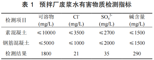

2  预拌厂三级沉淀池废浆水的水质
预拌厂的废浆水主要来自于搅拌站的罐车罐体内洗刷水、场地冲洗水、剩退混凝土分离浆水,因此废浆水中的物质主要包括部分制备混凝土的粉料水泥、粉煤灰、矿粉,以及骨料中的细小的泥粉颗粒、一些可溶解的无机盐和外加剂离子等,组成成分比较复杂。其中 Na+、K+、和 SO42- 等离子的存在对混凝土来说是有害的,会对混凝土的耐久性带来一定的影响。因此在应用废浆水前需对相关物质指标进行检测。具体检测的物质及其指标如表 1 所示,通过表 1 可知废浆水的可溶物质、氯化物、碱含量和 SO42- 均符合制备混凝土的用水标准。因此,通过预拌厂洗车机及砂石分离机处收集来的废浆水可重新用于混凝土的制备生产[5]。

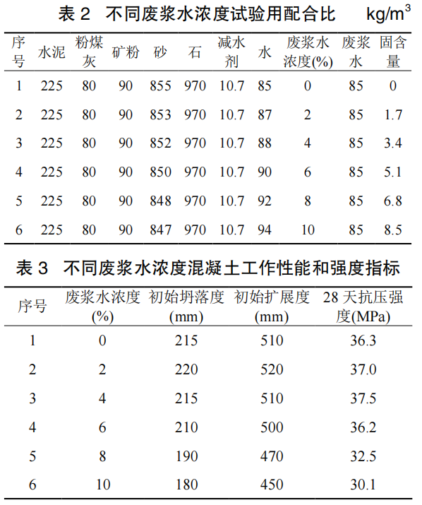

3.1  不同废浆水浓度混凝土的制备及试验研究
试验先将废浆水掺量定为 50%,加入的废浆水浓度分别为 0%、2%、4%、6%、8%、10%,其他组成成分不变,做六组单因素试验,具体试验配合比如表 2 所示,制备出的废浆水混凝土的工作性能和 28 天抗压强度如表 3 所示。
从表 3 中可知在废浆水掺量为 50% 时,废浆水混凝土的坍落度、扩展度随着废浆水浓度的增加呈现出先基本保持不变后降低的趋势,这是因为随着废浆水浓度的增加,废浆水中的固含量也随着增加,当固含量达到一定的值时,固体颗粒可能会对外加剂有明显的吸附作用,从而降低废浆水混凝土的工作性能;废浆水混凝土 28 天抗压强度随着废浆水浓度的增加呈现出先增加后减小的趋势,当浆水浓度在 6% 及以下时,强度值较高符合项目要求,且混凝土强度较未加入废浆水时略有提高。这是因为废浆水中的固体颗粒有一定的活性,可以参与水化反应,并且可以为水化反应提供一定的网架结构,另外固体颗粒还可起到填充混凝土空隙的作用,从而提高混凝土的密实性;但是当废浆水的浓度继续增大时,较多的固体颗粒阻碍了胶凝材料和骨料之间的粘结力,使废浆水混凝土强度降低的幅度大于其填充和水化作用带来的增长幅度,从而导致混凝土的强度有所降低。通过试验研究与分析可知当废浆水掺量为 50%,浓度不超过 6% 时,混凝土的工作性能和强度均符合相关要求[6]。

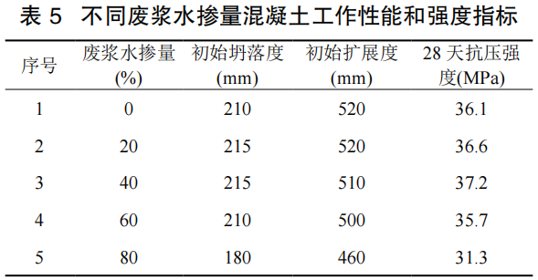

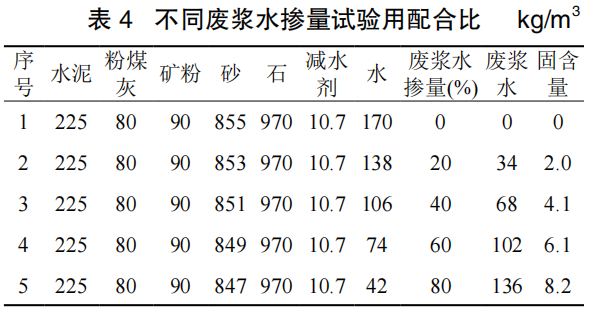

3.2  不同废浆水掺量混凝土的制备及试验研究
根据上述试验结果,将废浆水浓度定为 6%,改变废浆水的掺量,分别为 0%、20%、40%、60%、80%,其他组成成分不变,做五组单因素试验,找到废浆水的最佳掺量。具体试验配合比如表 4 所示,制备出的废浆水混凝土的工作性能和 28 天抗压强度如表 5 所示。
从表 5 中可知在废浆水掺量不超过 60% 时,混凝土的坍落度、扩展度变化不大,28 天抗压强度略有增加,但当废浆水掺量超过 60% 时,混凝土的工作性能变差,强度有明显的降低。其变化趋势和导致原因与上述 3.1 是一致的。通过试验研究与分析可知当废浆水浓度为 6% 时,废浆水混凝土的掺量不宜超过 60%[7]。

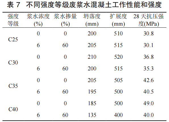

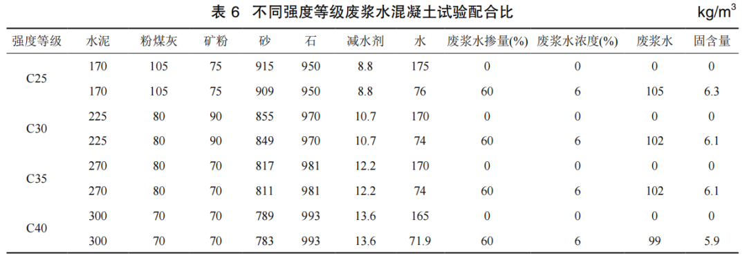

3.3  不同强度等级废浆水混凝土的制备及试验研究
通过加入掺量为 60%,浓度为 6% 的废浆水来制备 C25、C30、C35、C40 强度等级的废浆水混凝土,其他组成成分不变,做五组混凝土试配试验,具体试验配合比如表 6 所示,制备出的废浆水混凝土的工作性能和 28 天抗压强度如表 7 所示。
从表 7 中可知,加入掺量为 60%、浓度为 6% 的废浆水配制 C35 强度等级及以下混凝土时,所制备的废浆水混凝土具有较好的工作性能和良好的强度值;但是当混凝土强度等级达到 C40 时,废浆水混凝土的坍落度和扩展度较小而不能满足施工要求。分析原因为高强度等级混凝土胶材用量较多,用水量较少,此时固体颗粒对外加剂的吸附作用较低强度等级混凝土有明显的影响,因此其工作性能较差。此外,由于废浆水中的固体颗粒结构比较疏松,对于强度等级较高的混凝土反而具有降低水泥石密实度等副作用,所以导致高强度等级混凝土的强度有较大程度的降低[8]。
