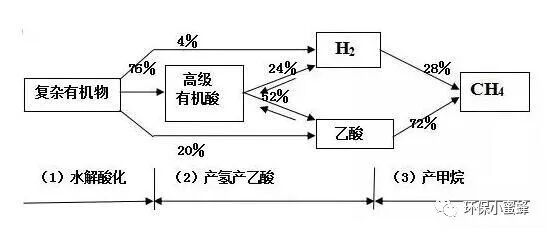

2、厌氧生物处理的三个阶段是怎样的?
理论研究认为三个阶段,即厌氧消化过程分为水解发酵阶段、产乙酸产氢阶段、产甲烷阶段三部分。
水解发酵阶段和产乙酸产氢阶段又可合称为酸性发酵阶段。在这个阶段,污水中的复杂有机物,在酸性腐化菌或产酸菌的作用下,分解成简单的有机物,如有机酸,醇类等,以及CO2、NH3和H2S等无机物。由于有机酸的积累,污水的pH值下降到6以下。此后,由于有机酸和含氮化合物的分解,产生碳酸盐和氨等使酸性减退,pH值回升到6.6~6.8左右。
⑴ 水解酸化阶段。污水中复杂的大分子、不溶性的有机物在细胞外酶的作用下水解为小分子、溶解性有机物,然后渗入细胞体内,水解产生挥发性有机酸、醇类及醛类等。
⑵ 产氢产乙酸阶段。在产氢产酸菌的作用下,各种有机酸分解转化为乙酸、氢和二氧化碳。
⑶ 产甲烷阶段。产甲烷菌将乙酸、氢及二氧化碳转化为甲烷。
3、厌氧消化的三个阶段和COD转化率有多少?

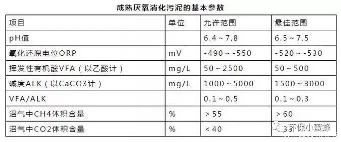

16、厌氧污泥培养成熟后有何特征?
培养结束后,成熟的污泥呈深灰到黑色,有焦油气味但无硫化氢气味,pH值在7.0~7.5之间,污泥容易脱水和干化。对进水的处理效果高,产气量大,沼气中甲烷成分高。培养成熟的厌氧消化污泥的基本指标和参数见下表。
