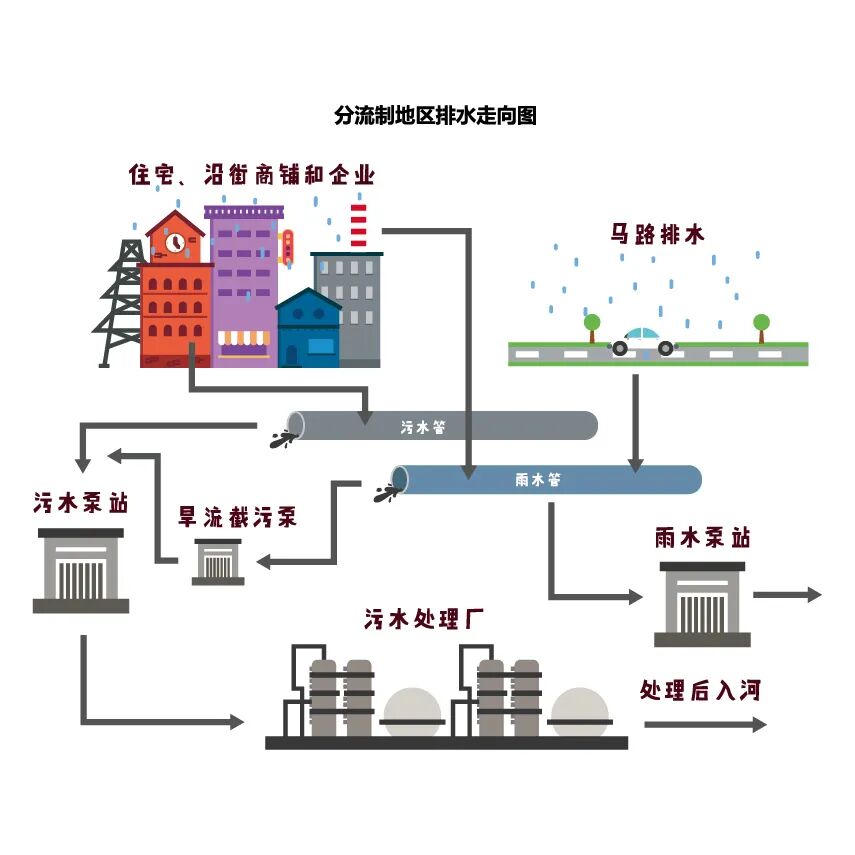

什么叫排水系统?
在城市中,生活污水、雨水是采用一个管道系统来排出,或是采用两个各自独立的管道系统来排出,这种污水、雨水不同排出方式所形成的排水系统,称作排水系统的体制。排水系统的体制,一般分为合流制和分流制两种。合流制排水系统是将生活污水、雨水混合在同一个管道内排出的系统。分流制排水系统是指将生活污水、雨水分别在两个各自独立的管道内排出的系统,排出污水的系统称为污水排水系统,排出雨水的系统称为雨水排水系统。

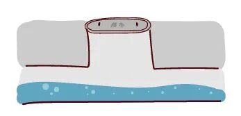

检查井:检查井是用于对管道系统做定期检查和清通,设置在管道交汇、转弯、管道尺寸或坡度改变、跌水等处的构筑物。

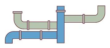

排水管道:排水管道是指汇集和输送生活污水、雨水等的管渠,排水管道必须有足够的强度,以承受外部的荷载和内部的水压,具有能抵抗污水中杂质的冲刷和磨损的作用等功能,按照排水系统的不同,排水管道可分为污水管道、雨水管道和合流管道等。

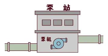

排水泵站:排水泵站是在排水管道的中途和终点,用于提升污水或雨水的构筑物及附属设施设备,按照排水系统的不同,排水泵站有污水泵站、雨水泵站和合流泵站等,排水泵站为城市防汛排水和污水输送起到关键的作用。

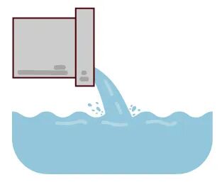

排放口:用于将收集的雨水排入水体和将污水处理厂处理后的污水排入水体的专用设施。
