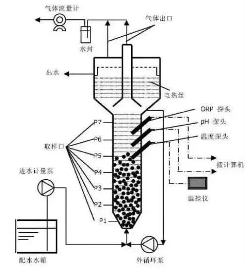

EGSB--厌氧颗粒污泥膨胀床反应器
EGSB(Expanded Granular Sludge Blanket Reactor),中文名膨胀颗粒污泥床,是第三代厌氧反应器,于20世纪90年代初由荷兰Wageingen农业大学的Lettinga等人率先开发的。
其构造与UASB反应器有相似之处,可以分为进水配水系统、反应区、三相分离区和出水渠系统。与UASB反应器不同之处是,EGSB反应器设有专门的出水回流系统。EGSB反应器一般为圆柱状塔形,特点是具有很大的高径比,一般可达3~5,生产装置反应器的高度可达15~20米。颗粒污泥的膨胀床改善了废水中有机物与微生物之间的接触,强化了传质效果,提高了反应器的生化反应速度,从而大大提高了反应器的处理效能。
由底部的污泥区和中上部的气、液、固三相分离区组合为一体的,通过回流和结构设计使废水在反应区内具有较高的上升流速,反应器内部颗粒污泥处于膨胀状态下厌氧反应器。结构形式见图2。

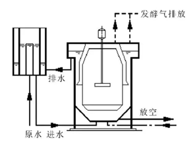

CSTR --完全混合式厌氧反应器
(也有称为:连续流式混合搅拌反应器)
连续搅拌反应器系统,或称全混合厌氧反应器(continuous stirred tank reactor),简称CSTR,是一种使发酵原料和微生物处于完全混合状态的厌氧处理技术。
在一个密闭罐体内完成料液的发酵、沼气产生的过程。消化器内安装有搅拌装置,使发酵原料和微生物处于完全混合状态。投料方式采用恒温连续投料或半连续投料运行。新进入的原料由于搅拌作用很快与发酵器内的全部发酵液菌种混合,使发酵底物浓度始终保持相对较低状态,以降解废水中有机污染物,并去除悬浮物的厌氧废水生物处理器。结构形式见图3。

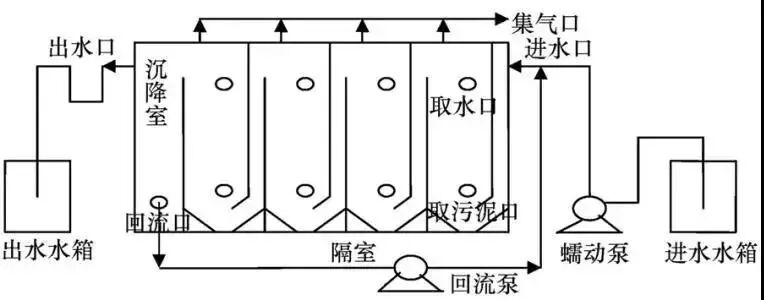

ABR—厌氧折流板反应器
厌氧折流板反应器(Anaerobicba用edreactor,ABR)是McCarty和Bachmann等人于1982年,在总结了第二代厌氧反应器工艺性能的基础上,开发和研制的一种新型高效的厌氧生物处理装置。其特点是:反应器内置竖向导流板,将反应器分隔成几个串联的反应室,每个反应室都是一个相对独立的上流式污泥床系统,其中的污泥以颗粒化形式或絮状形式存在。
水流由导流板引导上下折流前进,逐个通过反应室内的污泥床层,进水中的底物与微生物充分接触而得以降解去除。当废水通过ABR时,要自下而上流动,在流动过程中与污泥多次接触,大大提高了反应器的容积利用率,可省去三相分离器。结构形式见图5。

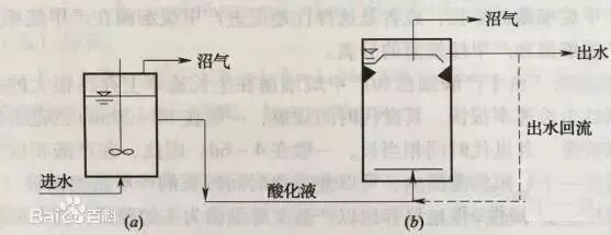

两相厌氧反应器
两相厌氧消化系统是20世纪70年代初美国戈什(Ghosh)和波兰特(Pohland)开发的厌氧生物处理新工艺,于1977年在比利时首次应用于生产。两相厌氧消化工艺使酸化和甲烷化两个阶段分别在两个串联的反应器中进行,使产酸菌和产甲烷菌各自在最佳环境条件下生长,这样不仅有利于充分发挥其各自的活性,而且提高了处理效果,达到了提高容积负荷率,减少反应器容积,增加运行稳定性的目的。
传统的应用中,产酸菌和产甲烷菌在单个反应器中,这两类菌群之间的平衡是脆弱的。这是由于两种微生物在生理学、营养需求、生长速度及对周围环境的敏感程度等方面存在较大的差异。在传统设计应用中所遇到的稳定性和控制问题迫使研究人员寻找新的解决途径。
从生物化学角度看,产酸相主要包括水解、产酸和产氢产乙酸阶段,产甲烷相主要进行产甲烷阶段。从微生物学角度,产酸相一般仅存在产酸发酵细菌,而产甲烷相不但存在产甲烷细菌,且不同程度存在产酸发酵细菌。一般情况下,产甲烷阶段是整个厌氧消化的控制阶段。为了使厌氧消化过程完整的进行就必须首先满足产甲烷相细菌的生长条件,如维持一定的温度、增加反应时间,特别是对难降解或有毒废水需要长时间的驯化才能适应。
两相厌氧消化工艺把酸化和甲烷化两个阶段分离在两个串联反应器中,使产酸菌和产甲烷菌各自在最佳环境条件下生长,这样不仅有利于充分发挥其各自的活性,而且提高了处理效果,达到了提高容积负荷率,减少反应容积,增加运行稳定性的目的。结构形式见图6。

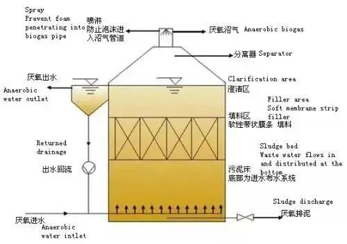

UBF--升流式厌氧污泥床——滤层反应器
上流式污泥床-过滤器(,简称UBF)是加拿大人Guiot在厌氧过滤器(Anaerobic Filter,简称AF)和上流式厌氧污泥床(Upflow Anaerobic Sludge Blanket,简称UASB)的基础上开发的新型复合式厌氧流化床反应器。UBF具有很高的生物固体停留时间(SRT)并能有效降解有毒物质,是处理高浓度有机废水的一种有效的、经济的技术。
复合式厌氧流化床工艺是借鉴流态化技术处理生物的一种反应器械,它以砂和设备内的软性填料为流化载体。污水作为流水介质,厌氧微生物以生物膜形式结在砂和软性填料表面,在循环泵或污水处理过程中产甲烷气时自行混合,使污水成流动状态。污水以升流式通过床体时,与床中附着有厌氧生物膜的载体不断接触反应,达到厌氧反应分解、吸附污水中有机物的目的。UBF复合型厌氧流化床的优点是效能高、占地少,适用于较高浓度的有机污水处理工程。
其主要构造特点是:下部为厌氧污泥床,与UASB反应器下部的污泥床相同,上部为厌氧滤池(AF)相似的填料过滤层,填料层上可附着大量的厌氧微生物,这样子提高了整个反应器的生物量,提高反应器的处理能力和抗冲击能力。结构形式见图7。

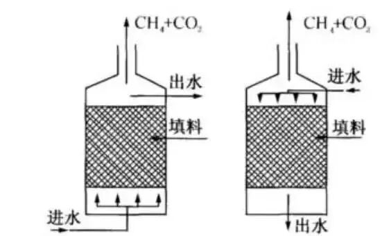

AF--厌氧生物滤池
AF是厌氧生物滤池(Anaerobic Biofilter)的简称。这种工艺是在传统厌氧活性污泥法基础上发展起来的。
反应器由五部分组成,即池底进水布水系统、池底布水系统与滤料层之间的污泥层、生物填料、池面出水补水系统、以及沼气收集系统。在 AF 中,厌氧污泥的保留在于两种方式完成,一是细菌在固定的填料表面形成生物膜;二是在反应器的空间内形成细菌聚集体。与传统的厌氧生物处理构筑物及其它新型厌氧生物反应器相比,厌氧生物滤池的优点是:生物固体浓度高,因此可获得较高的有机负荷;微生物固体停留时间长,可缩短水力停留时间,耐冲击负荷能力也较高;启动时间短,停止运行后再启动也较容易;产生剩余污泥量极少,不需污泥回流,无需剩余污泥处理设施,投资性高,运行管理方便;在处理水量和负荷有较大变化的情况下,其运行能保持较大的稳定性;经实际应用,在处理低浓度污水时,无需沼气处理系统。
在AF中,水从反应器底部进入,经过池底布水系统均匀布置后,废水依次通过悬浮的污泥层和生物滤料层,有机物跟污泥及生物膜上的微生物接触、固定,然后被消解。水再从池面的出水补水系统均匀排出,进入下一级处理器。厌氧生物滤池按水流的方向可分为升流式厌氧滤池和降流式厌氧滤池。废水向上流动通过反应器的为升流式厌氧滤池,反之为降流式厌氧滤池。结构形式见图8。

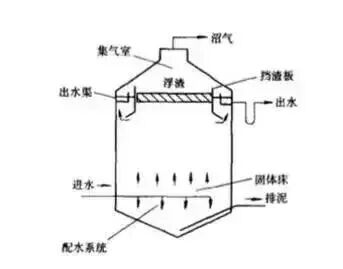

USR--升流式厌氧固体反应器
升流式固体厌氧反应器(USR),是一种结构简单、适用于高悬浮固体有机物原料的反应器。
原料从底部进入消化器内,与消化器里的活性污泥接触,使原料得到快速消化。未消化的有机物固体颗粒和沼气发酵微生物靠自然沉降滞留于消化器内,上清液从消化器上部溢出,这样可以得到比水力滞留期高得多的固体滞留期(SRT)和微生物滞留期(MRT),从而提高了固体有机物的分解率和消化器的效率。在当前畜禽养殖行业粪污资源化利用方面,有较多的应用。许多大中型沼气工程,均采用该工艺。
USR主要处理高有机固体(有机固体物质>5%)废液,废液由底部配水系统进入,在其上升过程中,通过高浓度厌氧微生物的固体床,使废液中的有机固体与厌氧微生物充分接触反应,有机固体被液化发酵和厌氧分解,从而达到厌氧消化目的。结构形式见图10。

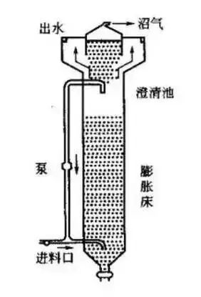

AAFEB--厌氧附着膜膨胀床
厌氧附着膜膨胀床(Anaerobic Attached microbial Film Expanded Bed, AAFEB)反应器是Jewell等人于20世纪70年代中期研制的厌氧消化工艺。在AAFEB反应器中,大部分微生物以附着于载体上的形式存在,通过利用扩散模式方式进入生物膜的废水中的营养成份,在厌氧发酵菌和产氢产乙酸菌的联合作用下,产生氢气。
AAFEB与EGSB结构基本相似,但反应器内填充有大量的固体颗粒介质(粒径小于0.5-1mm)。
AAFEB具有在低HRT条件下能够保持较高生物量及高传质效率且运行稳定。一般的厌氧附着膜膨胀床反应器床内填充颗粒活性炭(Granular Activated Carbon, GAC)。GAC被普遍认为是反应器中固定化微生物效果较好的载体。在AAFEB反应器中,污泥接种后,由于细菌的运动和废水的涡流,生物膜被附着在载体上,在生物膜外侧开始覆盖有相互缠绕的丝状杆菌,研究表明,生物膜内存在众多的微小菌落,其中有球菌、杆菌、螺旋菌。颗粒间互相接触,载体膨胀率在10%到20%之间,厌氧微生物附着在载体上,形成具有生物膜结构的活性污泥,且污泥龄较长,使得反应器能够高效稳定地运行。AAFEB对于含抑制生物降解有机物的废水具有较高的生物去除效率,泥中微生物菌株的驯化对难生物降解有机物的降解十分有利。
载体流态化是AAFEB工艺以重要特点。当反应器内流体流速达到某一程度,水头压力降超过载体的重量,使固体颗粒间的空隙率大到可以使载体彼此分离,通过上升水流的流体浮力和氢气溢出时产生的摩擦力的联合作用下使得载体呈悬浮状态,这就载体流态化。污泥颗粒的流态化能促使生物膜的更新和氢气的释放,使生物膜保持适当的厚度和结构,有利于传质系数的提高,加速生化反应,减少水力停留时间。结构形式见图11。
