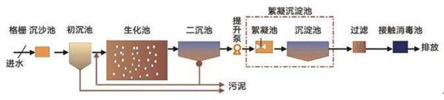

传统活性污泥法
(用在大型污水处理厂)
  简介
活性污泥法工艺是一种应用最广泛的废水好氧生化处理技术,其主要由曝气池、二次沉淀池、曝气系统以及污泥回流系统等组成。
  工艺特点
优点:
工艺相对成熟、积累运行经验多、运行稳定;有机物去除效率高,BOD5的去除率通常为90%~95%;曝气池耐冲击负荷能力较低;适用于处理进水水质比较稳定而处理程度要求高的大型城市污水处理厂。
缺点:
需氧与供氧矛大,池首端供氧不足,池末端供氧大于需氧,造成浪费;传统活性污泥法曝气池停留时间较长,曝气池容积大、占地面积大、基建费用高,电耗大;脱氧除磷效率低,通常只有10%~30%。

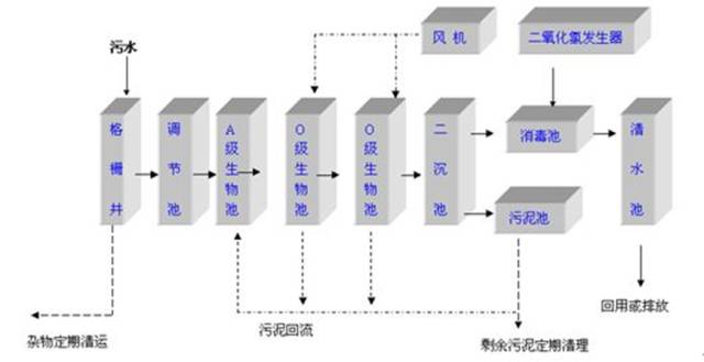

A/O工艺
(广泛应用中小型城市)
  简介
A/O工艺产生于20世纪70年代,由于其同时具有降解有机物及脱氮作用,且运行管理方便,得到了广泛的应用。由于污水处理工艺是根据污水的水量、水质、出水要求和当地的实际情况等多方面的因素确定的,所以中小型的城市生活污水处理站一般选用A/O等工艺。
  工艺特点
优点:
1、效率高
该工艺对废水中的有机物,氨氮等均有较高的去除效果。当总停留时间大于54h,经生物脱氮后的出水再经过混凝沉淀,可将COD值降至100mg/L以下,其他指标也达到排放标准,总氮去除率在70%以上。
2、流程简单,投资省,操作费用低
该工艺是以废水中的有机物作为反硝化的碳源,故不需要再另加甲醇等昂贵的碳源。
缺点:
1、由于没有独立的污泥回流系统,从而不能培养出具有独特功能的污泥,难降解物质的降解率较低。
2、若要提高脱氮效率,必须加大内循环比,因而加大了运行费用。另外,内循环液来自曝气池,含有一定的DO,使A段难以保持理想的缺氧状态,影响反硝化效果,脱氮率很难达到90%。
