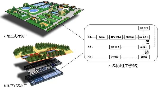

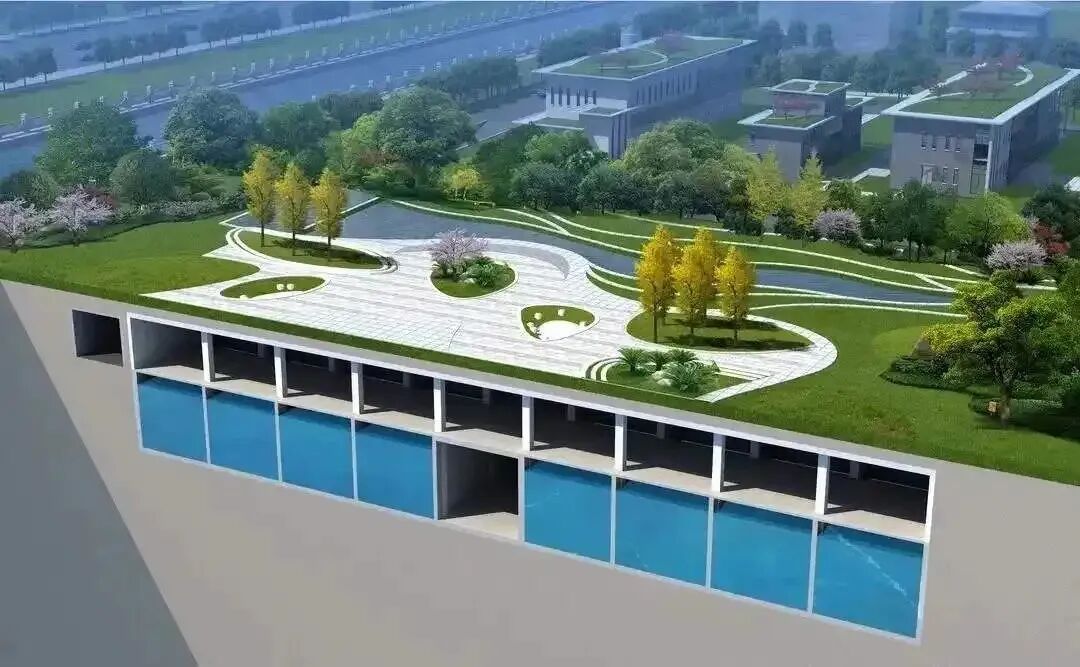

评价内容
评价对象为我国某地代表性全地下式污水处理厂。
厂区占地面积1.83万m2、建筑面积2.21万m2,采用2层全地下式结构设计;处理规模10万m3/d,采用A2/O+MBR处理工艺。平均每日产生干污泥12 t/d,经机械脱水后,外运进行填埋处理。
作为对比地上式污水处理厂各参数与地下厂相同,仅建造结构有所区别。
案例污水厂如图1所示。评价功能单位(FU)设定为每人每年的平均排放污水量,即,1 FU=1 PE·a=36.5 m3。
图1  地上厂(a)与地下厂(b)污水处理厂构造及其处理工艺流程(c)

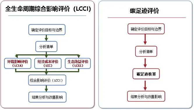

评价方法采用全生命周期综合影响指标(LCCI,见参考文献1)与碳足迹核算评价方法(见参考文献2),评价方法与过程如图2所示。
图2  评价方法与过程

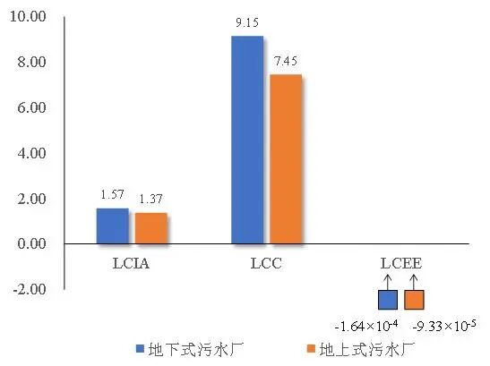

评价结果
0 1
全生命周期综合影响评价
案例污水厂LCCI评价结果如图3所示。在本研究规定的全生命周期内,地下厂与地上厂对环境与社会产生的综合影响为LCCI地下式=10.7 > LCCI地上式=8.83。
结果显示,地下式污水处理厂产生的综合影响较地上式高出21%。地下式污水处理厂对环境、投资的影响均高于地上式,不利于地厂可持续运行。
其它表园林景观确实具有一定生态效益,但与其负面环境影响相比显然远无法实现效益“中和”。但是,如果地面非园林景观,则不具任何生态效益。
图3  LCCI评价结果

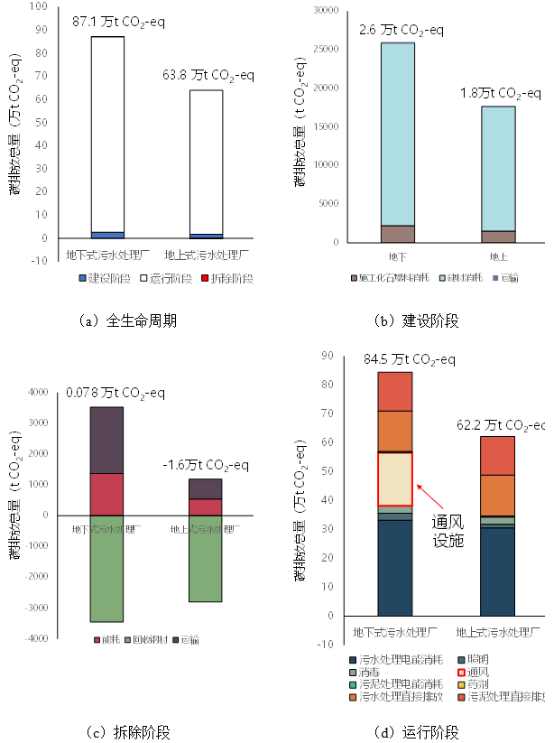

0 2
碳足迹评价
案例污水处理厂全生命周期碳足迹评价结果如图4所示。地下厂全生命周期总碳排放量约87.1 万t CO2-eq,较地上厂高36.5%,其中,运行阶段碳排放量可达总量的95%以上。
由于地下工程结构,地下厂在建设(图6b)与拆除阶段(图6c)中,需要额外的施工量与建材消耗;在运行阶段(图6c),则需额外通风、照明等电力消耗。
因此,地下厂运行阶段(20年)总碳排放量较地上式高35.8%;其中,地下厂额外通风产生的碳排放量约18.4万t CO2-eq,占总排放量的22%。
可见,地下式污水处理厂全生命周期中会产生大量碳排放,不符合碳减排、碳中和的社会发展方向。
图4  碳足迹评价结果

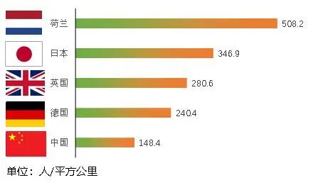

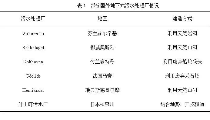

国外地下式污水处理厂案例
在人口密度更高,城市用地更为紧张,社会经济更加发达的一些欧美、日本等国家(图5),地下式污水处理厂并非遍地开花,几乎是凤毛麟角。
此外,国外少有的一些地下式污水处理厂案例(表1)中,其建设选址、缘由也非盲目跟风,主要是充分利用天然山洞、废弃地下建筑等地形顺势而为,因此而大大减少了建设所需的工程量。
可见,地下污水处理厂的建设应因地制宜,不应盲目跟风。
图5  部分国家人口密度
