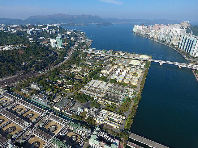

沙田污水处理厂位于香港新界沙田区马料水水厂街1号,邻近沙田马场,是一所传统工艺污水处理厂,始建于1982年,面积约相等于30座足球场,采用二级(生物)处理程序处理由沙田、马鞍山及大埔白石角地区排放的污水。
第一期及第二期已完成,而第三期扩建工程亦于2010年年中完成,每日可处理23万立方米污水和120公吨污泥。
沙田污水处理厂是香港目前最大规模的二级污水处理厂,服务沙田及马鞍山约60万居民。将来,此污水处理厂将重置于一河之隔的亚公角山体内(以岩洞方式建造),而面积将比赤柱污水处理厂大15倍。
鸟瞰沙田污水处理厂

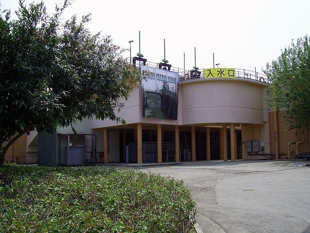

图片沙田污水处理厂入水
沙田污水处理厂集水区面积达69平方公里,沙田及马鞍山,以及大埔区白石角共有18个污水泵房,将收集到的污水送到沙田污水处理厂,外围泵房以沙田主污水泵房及马鞍山污水泵房为主,合占总输水量的97%,各泵房的输水比例如下。

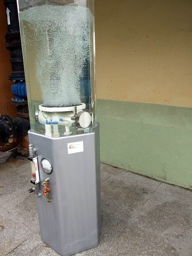

沙田污水处理厂共有22个曝气池,单体尺寸为88x13x5米,有效容积5,720立方米,分为前端的缺氧区(不用曝气,占28%全池面积)和之后的曝气区(占72%全池面积)两部分,缺氧区设有搅拌机(Mixer),而曝气区设有约2000个空气扩散器(Air Diffuser,每天耗气量约40,000-100,000立方米)、回流泵及管道,有机污染物最终分解为二氧化碳、水及氮气等。
经初级沉淀的污水流入曝气池作生物处理,压缩空气经管道及扩散器输送到曝气区,为微生物提供生长所需的氧气。污水中的有机物在好氧环境下被好氧微生物氧化分解,同时硝化细菌进行硝化作用,将铵盐氧化为硝酸盐。富含硝酸盐的污水被回流到曝气池前端的缺氧区(Anoxic Zone),进行反硝化作用,将硝酸盐和亚硝酸盐被还原为无害的氮气,释放于空气中,污水中含氮污染物得以降解。

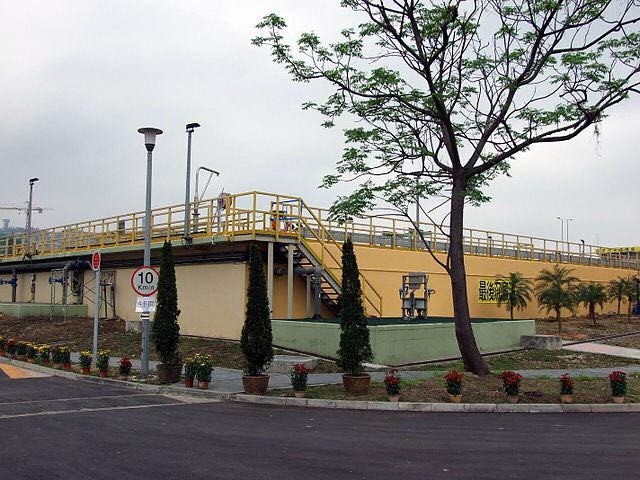

   最后沉淀
混合液自曝气池出水,经配置有流量控制水闸(Flow Control Penstock)的分水槽进入最后沉淀池。
最后沉淀池(Final Sedimentation Tank)
沙田污水处理厂共有24个幅流式最后沉淀池(直径27.5米)及20个平流式最后沉淀池(42x12x5米),利用物理沉淀或浮除原理,将污水中大部分活性污泥和悬浮物质清除,上层澄清的放流水经收集槽输往池侧的砖红色泵房作排放。
沉淀池底的活性污泥会经由地下管道输往回流活性污泥泵房的水井,大部分会回流至曝气池曝气段,余下的称为剩余污泥(Surplus Activated Sludge),经浓缩后再送往消化缸处理。

空气扩散器

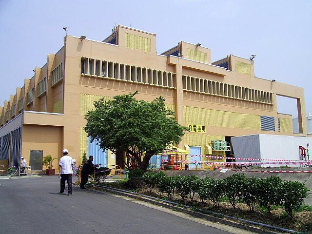

图片发电机房

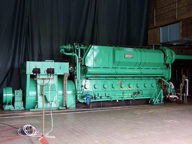

2、沼气
在厌氧消化过程中会产生沼气,内含甲烷,可作燃料推动发电机。沙田污水处理厂配备双燃料发电机(Dual Fuel Generator),以沼气或柴油发动,可输出1100千瓦电力。

双燃料发电机
