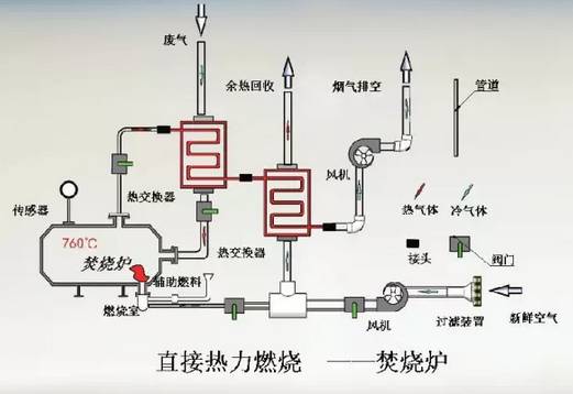

热破坏法
热破坏法是指直接和辅助燃烧VOC气体,或利用合适的催化剂加快VOC的化学反应,最终达到降低有机物浓度,使其不再具有危害性的一种处理方法。
热破坏法对于浓度较低的有机废气处理效果比较好,因此,在处理低浓度废气中得到了广泛应用。
这种方法主要分为两种,即直接火焰燃烧和催化燃烧。直接火焰燃烧对有机废气的热处理效率相对较高,一般情况下可达到 99%。而催化燃烧指的是在催化床层的作用下,加快有机废气的化学反应速度。这种方法比直接燃烧用时更少,是高浓度、小流量有机废气净化的首选技术。

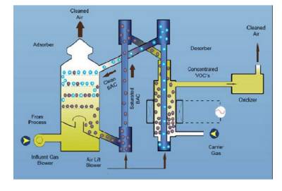

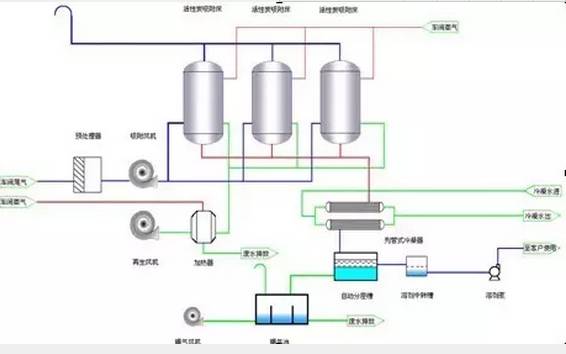

活性炭吸附法

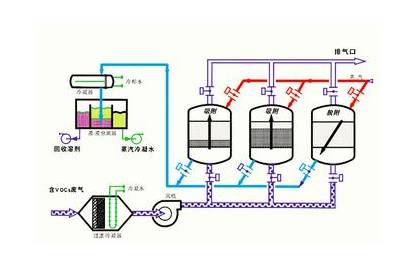

利用吸附剂(粒状活性炭和活性炭纤维)的多孔结构,将废气中的VOC捕获。将含VOC的有机废气通过活性炭床,其中的VOC被吸附剂吸附,废气得到净化,而排入大气。
炭吸附法主要用于脂肪和芳香族碳氢化合物、大部分含氯溶剂、常用醇类、部分酮类和酯类等的回收。
当炭吸附达到饱和后,对饱和的炭床进行脱附再生;通入水蒸汽加热炭层,VOC被吹脱放出,并与水蒸汽形成蒸汽混合物,一起离开炭吸附床,用冷凝器冷却蒸汽混合物,使蒸汽冷凝为液体。
对于水溶性VOC气体,用精馏将液体混合物提纯;水不溶性VOC气体,用沉析器直接回收VOC。比如,涂料中所用的“三苯”与水互不相溶,故可以直接回收。
炭吸附技术主要用于废气中组分比较简单、有机物回收利用价值较高的情况,适于喷漆、印刷和粘合剂等温度不高,湿度不大,排气量较大的场合,尤其对含卤化物的净化回收更为有效。

热氧化法
通过燃烧来消除有机物的,其操作温度高达700℃-1,000℃,这样不可避免地具有高的燃料费用;为降低燃料费用,需要回收热量,有两种方式:传统的间壁式换热,新型非稳态蓄热换热技术。
间壁式热氧化是用列管或板式间壁换热器来捕获净化排放气的热量,它可以回收40%-70%的热能,并用回收的热量来预热进入氧化系统的有机废气。预热后的废气再通过火焰来达到氧化温度,进行净化,间壁换热的缺点是热回收效率不高。
蓄热式热氧化(简称RTO)回收热量采用一种新的非稳态热传递方式。主要原理是:有机废气和净化后的排放气交替循环,通过多次不断地改变流向,来最大限度地捕获热量,蓄热系统提供了极高的热能回收。

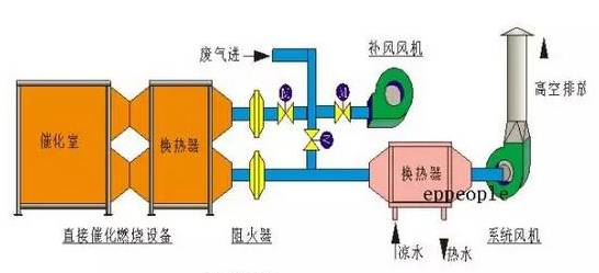

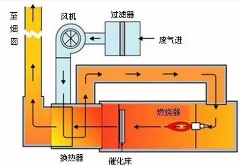

催化燃烧法
漆废气经阻火器进入催化净化装置,在板式热交换器内与高温尾气进行热量交换,经预热的废气进入加热室(内设有电加热管)进一步升温,达到起燃温度的废气继续进入催化床内,在贵金属Pt、Pd催化剂的作用下,使有机溶剂完全氧化分解为H2O和CO2,并释放出大量反应热,可维持催化燃烧所需的起燃温度,达到热平衡。
板式热交换器将高温尾气与进口低温废气进行热量交换,部分热量得以回收,减少了预热能耗。经回收部分热量的高温尾气在引风机抽力的作用下通过排气筒达标排放。
系统达到热平衡后自动关闭电加热装置,此后,催化燃烧系统就靠废气中的有机溶剂燃烧时产生的热能,在无须外加能源的基础上使催化燃烧继续进行直至结束。考虑到净化装置需要维修,在过滤阻火器前设置旁路管和旁路阀。

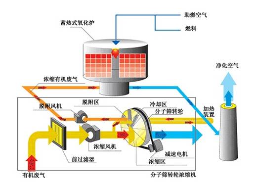

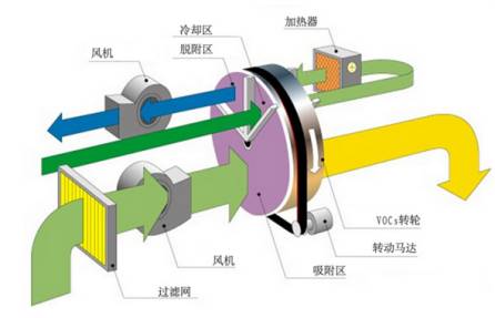

蜂窝轮式浓缩系统
该系统采用蜂窝轮,连续不断地将低浓度、大风量的排气中的有机溶剂吸附、分离;然后,再用小风量的热风脱附得到高浓度、小风量的含有机溶剂气体。浓缩后的气体再与小型的催化燃烧或活性炭回收装置组合,构成经济的处理系统。
脱附后的排气只要用吸附风量十几分之一的装置就可以进行处理了。该系统体积小,费用低,在国外已成为治理低浓度、大风量有机废气的首选方法,并得到广泛应用。
