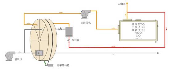

9.沸石转轮+RTO工艺
(1)工艺原理:
VOCs废气通过沸石浓缩转轮后,能有效被吸附于沸石中,达到去除的目的。经过沸石吸附的挥发性气体被洁净后直接通过烟囱排放到大气中,转轮持续以1-6转/小时的速度旋转。
同时将吸附的挥发性有机物传送至脱附区,于脱附区中利用一小股加热气体将挥发性有机物进行脱附,脱附后的沸石转轮旋转至吸附区,持续吸附挥发性有机气体。脱附后的浓缩有机废气送至焚化炉进行燃烧转成二氧化碳及水蒸气排放至大气中。

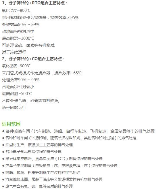

2.技术特点

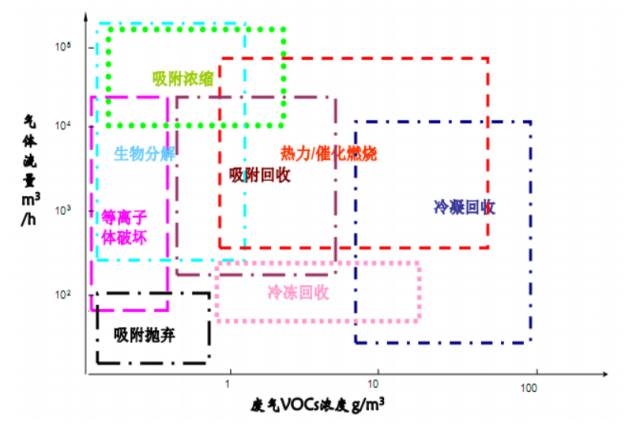

工艺选择

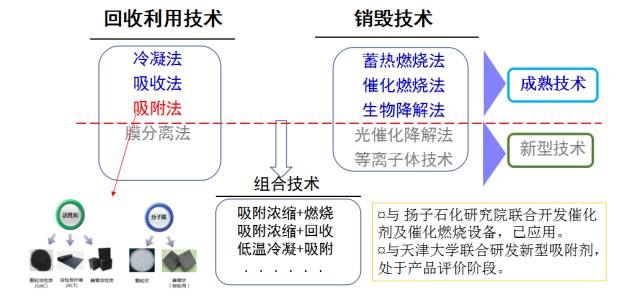

1.技术选择
2.根据VOCs浓度及流量

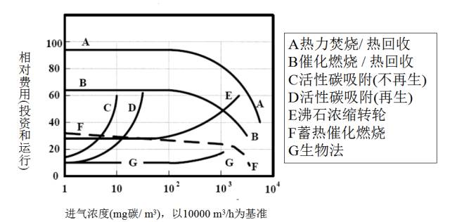

3.相对费用
