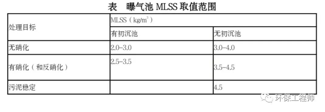

2、污泥浓度(MLSS)的控制范围
不管采用哪种设计计算方法,都需要合理确定MLSS。在其他条件不变的情况下,MLSS增大一倍,曝气池容就减小一倍,MLSS减小一倍,曝气池容就增大一倍,直接影响基建投资,因此需要慎重确定。
在规范和手册中,对MLSS值推荐了一个选用范围,如普通曝气是1.5-2.5kg/m3,延时曝气是2.5-5.0kg/m3,变化幅度都比较大,设计时不好操作。为了选定合适的MLSS值,有必要弄清影响它的因素。
MLSS不能选得过低,主要有三个原因:
(1)MLSS过低,曝气池容积V就要相应增大,在经济上不利。
(2)MLSS过低,曝气池中容易产生泡沫,为了防止泡沫,一般需保持2kg/m3以上的污泥浓度。
(3)当污泥浓度很低时,所需氧量较少,如MLSS过低,池容增大,单位池容的供气量就很小,有可能满足不了池内混合的要求,势必额外增加搅拌功率。
MLSS也不能选得过高,主要是因为:
(1)要提高MLSS,必须相应增加污泥回流比,降低二沉池表面负荷,加长二沉池停留时间,这就要求增大二沉池体积和回流污泥能耗。把曝气池、二沉池和回流污泥泵房作为一个整体来考虑,为使造价和运行费用总价最低,污泥回流比通常限制在150%以内。对于一般城市污水,二沉池的回流污泥浓度通常为4-8kg/m3,若按最高值8kg/m3计,回流比150%时曝气池内MLSS为4.8 kg/m3,实际设计中MLSS最高一般不超过4.5kg/m3。
(2)污水的性质和曝气池运行工况对MLSS有巨大影响,如果污水中的成分或曝气池的工况有利于污泥膨胀,污泥指数SV1值居高不下(比如SV1>180mL/g),回流污泥浓度就会大大降低,MLSS就必须选择低值。
德国ATV标准对MLSS规定了选用范围,有硝化和无硝化时其MLSS值是一样的,这不完全符合我国具体情况。我国城市污水污染物浓度通常较低,在无硝化(泥龄短)时如果MLSS过高,有可能停留时间过短,不利于生化处理,故将无硝化时的MLSS值降低0.5 kg/m3,推荐的MLSS控制范围值列于下表。
根据以上分析,在选定MLSS时要照顾到各个方面:
(1)泥龄长、污泥负荷低选较高值,泥龄短、污泥负荷高选较低值,同步污泥好氧稳定时选高值。
(2)有初沉池选较低值,无初沉池选较高值。
(3)SV1低时选较高值,高时选较低值。
(4)污水浓度高时选较高值,低时选较低值。
(5)合建反应池(如SBR)不存在污泥回流问题,选较高值或高值。
(6)核算搅拌功率是否满足要求,如不满足要进行适应调整。
