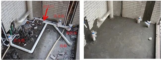

一、防水层次构造图
二、节点防水做法

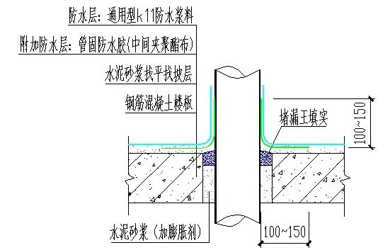

如上图,在排水管改造后的出水口、洗衣机、洗衣槽、拖把池、地漏这些管边的节点防水应处理好,具体做法如下详图所示:下水管边防水做法。
下水管边防水做法

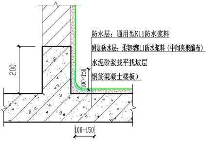

墙根(阴角)防水做法

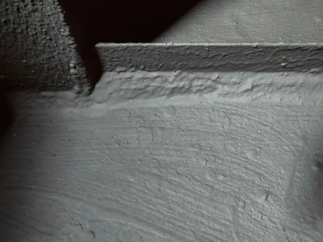

修补基层→清理基层→湿润基层至饱和→节点附加层防水→大面积涂刷2~3道通用型k11防水浆料→喷雾或淋水养护→24小时蓄水试验

1、阳台墙底的反坎(即导墙)尽量与结构板一起浇筑,高度不小于200mm。

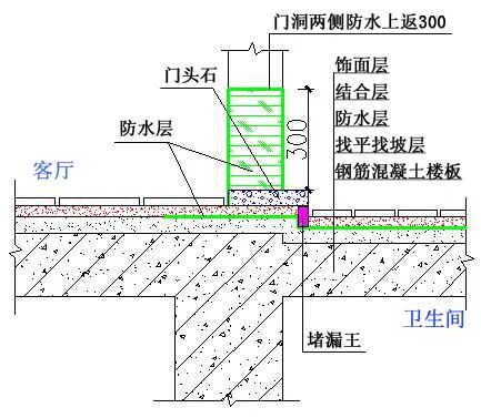

2、防水高度不小于300mm,门洞两侧也应做防水且高度不低于300mm。

4、如有门槛石必须采用湿贴,建议采用防水防潮材料的门,若采用吸水材料的门,建议门框与地面留8~10mm的空隙用密封胶嵌缝。
