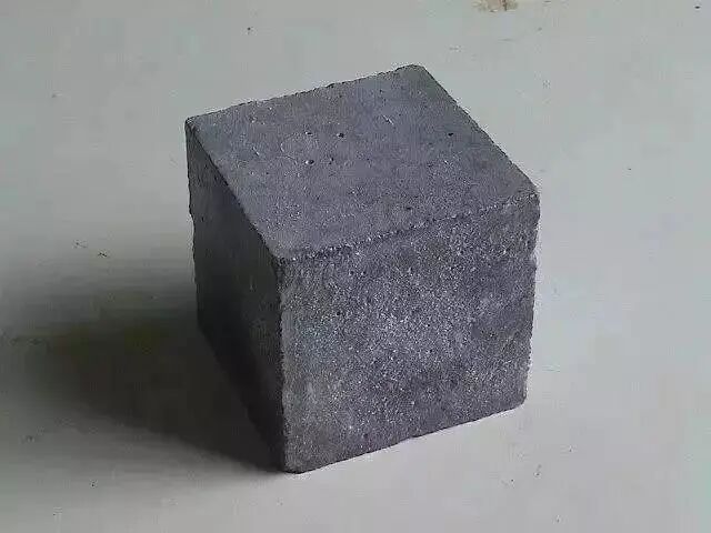

原因大致可分为以下几种:
1、养护条件:是否满足要求?因为7d,28d的比例关系是在标准养护条件(恒温恒湿)下得出的经验数据,如果不是标准养护条件,谈不上比较。
2、影响7d,28d比例关系的外加剂:早强剂、过量的缓凝剂。
3、对后期强度有影响的外加剂还有引气剂。
4、水泥成分,若果水泥中碱含量过高,会降低后期强度。
5、外加剂与水泥的适应性。必须经试验证明对该种水泥的影响程度。
6、早强剂过度。
7、水泥本身的富余强度不高,后期强度增长幅度小。

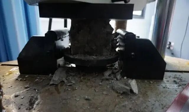

混凝土抗压强度测试环节试块破坏状态
工程混凝土强度不足的原因及处理

4. 试块管理不善
(1)试块未经标准养护:
至今还有一些工地和不少施工、试验人员不知道混凝土试块应在温度为(20±2)℃和相对湿度为90%以上的潮湿环境或水中进行标准条件下养护,而将试块在施工同条件下养护,有些试块的温、湿度条件很差,并且有的试块被撞砸,因此试块的强度偏低。
(2)试模管理差:
试模变形不及时修理或更换。
(3)不按规定制作试块:
如试模尺寸和石料粒径不相适应,试块中石子过少,试块没有用相应的机具振实等。
