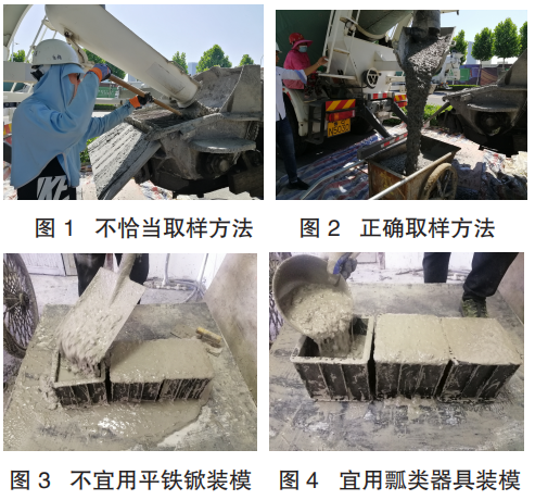

(1)交货检验试样应随机从同一运输车卸料量的 1/4 至 3/4 间抽取。(GB/T 14902—2012,9.3.1 要求)。
(2)混凝土交货检验取样及坍落度试验,应在混凝土运到交货地点时开始算起 20min 内完成,试件制作应在混凝土运到交货地点时开始算起 40min 内完成(GB/T 14902—2012,9.3.2 要求)。
(3)取样宜采用小推车接料,由混凝土罐车卸料斗将混凝土一次性卸入小推车(很关键),取样量应不少于试件制作所需量的 1.5 倍。图 1 和图 2 是两种不同的取样方法。取样后人工用铁锨拌和均匀。大流动性混凝土不宜用平铁锨装模,宜采用碗、瓢类器具装模(易保证装料均匀),见图3、图 4。
分两次装模、插捣、振实(工地应配置振动台),表面抹平后用塑料薄膜覆盖避免早期失养。待混凝土终凝后及时拆模(拆模不致缺角少棱),然后放入标准养护室(养护箱、池)养护至规定龄期。
施工现场制作试块,大多在混凝土罐车卸料时,用铁锨随意接料,且不加拌和即装模。目前,工程施工基本采用泵送混凝土,混凝土从卸料斗卸出时,流动性、冲击力较大,而锨的盛量较小,取样人员站的位置不同取的样也会差别很大,有的石子多、砂浆少,有的砂浆多,石子少,极不均匀,不能真实反映混凝土的配合比例,不具有代表性。
任何混凝土泵送设备都配备接料搅拌斗,混凝土拌合物首先卸入搅拌斗,经搅拌斗内自带搅拌叶片搅拌均匀后才实施泵送,泵送到施工作业面的混凝土是均匀的。
(4)定期或混凝土试件制作前,检查试模尺寸偏差是否符合使用要求,确保不因试模尺寸偏差过大,导致制作的试件不符合标准要求,从而影响检测结果。
(5)取样应由经过培训的施工技术人员来完成,不应交由混凝土搅拌站代替。
