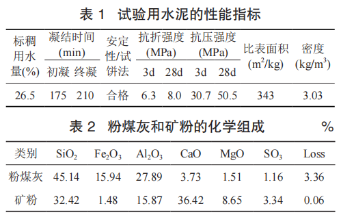

(1)水泥采用海螺 P·O42.5 普通硅酸盐水泥;粉煤灰采用Ⅱ级灰,需水比为 98%,45μm 方孔筛余 15%;矿粉采用 S95,比表面积 435m2/kg。水泥的主要性能指标见表 1,粉煤灰和矿粉的化学组成见表 2。

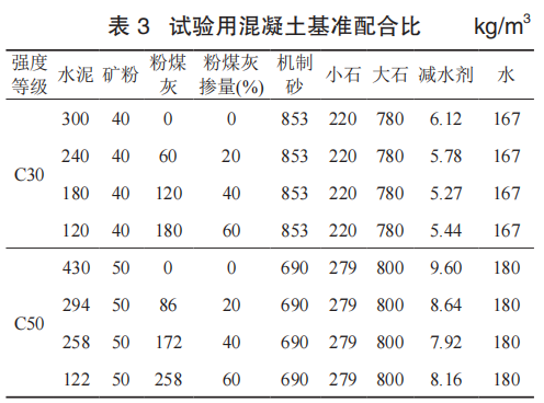

(3)采用常用的 C30 和 C50 配合比,粉煤灰取代水泥比例分别为 0、20%、40%、60% 所得的试验配合比及原材料用量见表 3。

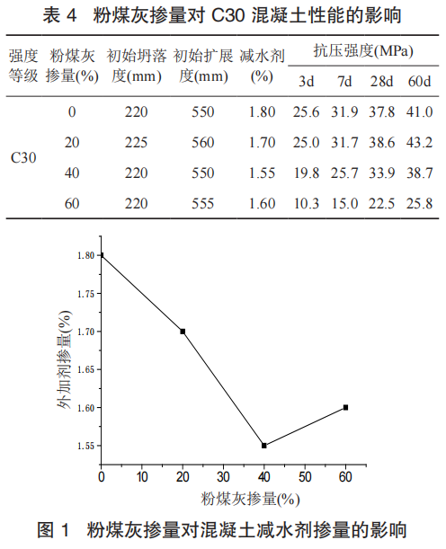

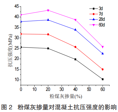

2.1 粉煤灰掺量对 C30 混凝土性能的影响
研究了粉煤灰对 C30 混凝土性能的影响,调整减水剂用量使得混凝土扩展度在 (550±10)mm,测试标准养护下的混凝土抗压强度值,结果见表 4、图 1 和图 2。
以上结果表明,C30 混凝土减水剂用量随着粉煤灰掺量增加先降低后升高,这是因为适量粉煤灰的加入可以起到滚珠效应,释放被水泥包裹的游离水,降低浆体粘度,使得混凝土浆体流变性提高,但当粉煤灰用量进一步提高,由于粉煤灰比表面积大于水泥,需要更多的水分包裹,从而需要更多外加剂释放游离水[4]。
当粉煤灰掺量为 20% 时,混凝土 3d 和 7d 强度略低于未掺粉煤灰组,随着龄期发展,粉煤灰和矿粉起到了协同作用,对混凝土的填充作用增强,同时粉煤灰和矿粉所具有的二次水化使得混凝土后期强度得以激发,混凝土 28d 和 60d 强度甚至高于基准组。粉煤灰掺量提高至 40%,由于水泥用量降低,生成的水化产物减少,无法形成网状结构,使得混凝土强度发展缓慢,粉煤灰用量继续增加至60% 时,粉煤灰活性较低,生成的胶凝产物较分散,混凝土强度明显下降。

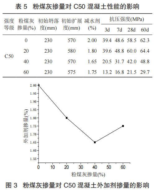

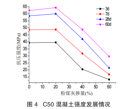

2.2 粉煤灰掺量对 C50 混凝土性能的影响
C50 混凝土具有更多的胶材用量、更低的用水量,相对材料使用更为敏感。调整减水剂用量使得混凝土扩展度在 (570±10)mm,对不同掺量粉煤灰用于 C50 混凝土后的性能进行测试,见表 5 和图 3、4。
粉煤灰掺量提高,减水剂用量同样得以降低,相比纯矿粉时 2.0% 掺量,粉煤灰用量 40% 时掺量降低了 0.35%,但粉煤灰过掺后会使得混凝土粘度增加,外加剂用量反而增加。
粉煤灰适量掺入(20%),对 C50 混凝土起到有效填充,同时改善了混凝土和易性,使得混凝土密实度提高。粉煤灰和矿粉协同的二次水化同样有助于混凝土早期和后期强度的发展[5],甚至超越未掺粉煤灰组,但粉煤灰过掺对 C50 强度的影响更为显著,当粉煤灰掺量 60% 时,混凝土强度发展迟缓,为水泥用量大幅减少生成的水化产物数量降低所致。
