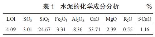

富皇 P·O42.5 水泥的比表面积为 355m2/kg,45μm 筛余量 2.9%,3d 抗压强度 27.5MPa,28d 抗压强度 50.5MPa;其化学组成由表 1 所示。

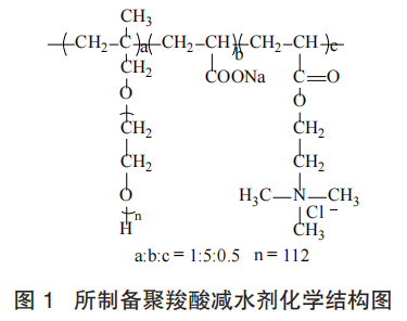

常温下,向三口瓶中加入一定量的甲基烯丙基聚氧乙烯醚和去离子水。搅拌待其溶解后,加入过硫酸铵,搅拌 5min 后,分别将丙烯酸与丙烯酰氧乙基三甲基氯化铵的水溶液和维生素 C 水溶液在 2.5 h 内滴加至四口瓶中。滴加结束后,搅拌反应 1h。反应结束后,加入质量分数为 30% 的氢氧化钠中和至 pH=7,补水至含固量 40%,得淡黄色透明黏稠状液体。减水率为 26%(折固掺量 0.2%),编号 PC-Z,其化学结构由图 1 所示。

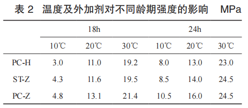

2.1 温度对混凝土早强性能的影响
叠合板生产全年生产温度变化较大,因此探讨不同温度下不同聚羧酸减水剂对混凝土的早强性能的影响,其结果见表 2 和图 2。
由表 2 和图 2 可知,由于温度会影响水泥水化,对混凝土早期强度影响较大,温度越高早期强度越高。PC-Z 在不同温度下早强性能最好。

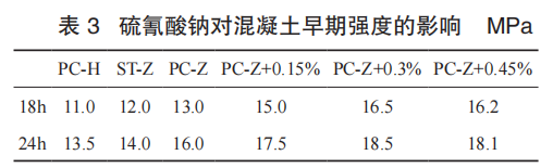

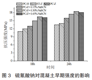

2.2  硫氰酸钠对混凝土早强性能的影响
于标养室(20℃)探讨硫氰酸钠不同掺量对混凝土早强的影响,其结果见表 3 和图 3。由表 3 和图 3 可知,硫氰酸钠能提高混凝土早期强度,且随掺量增加强度呈现增加后缩小趋势。当掺量为 0.3% 时,强度增加最多。但使用该物质时要考虑整个混凝土体系的碱含量。
