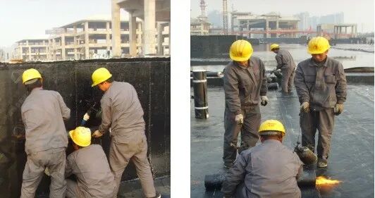

2.5.1、满粘法:由三人配合进行施工,两人热熔,一人辊压,把加热器对准卷材与基层交接处的夹角加热卷材底面沥青层及基层,加热器距交界处约300mm往返加热,喷灯往复速度为0.5m/s。趁沥青涂盖层呈熔融状态时,边烘烤边向前缓慢地滚铺卷材使其粘结到基层上,随后用轧辊压实。
现场卷材摊铺施工
三人一组配合施工
