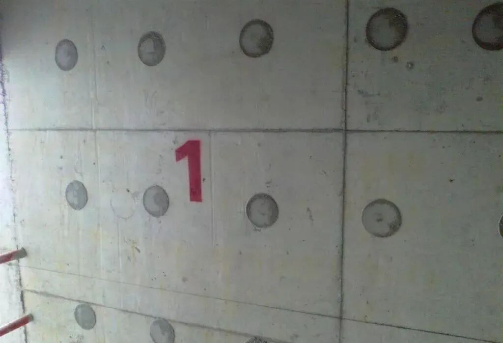

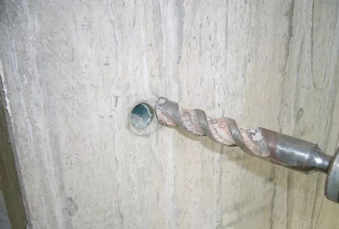

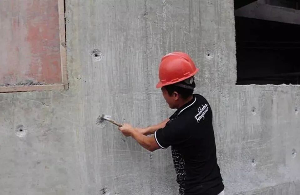

取出PVC塑料套管
扩大成喇叭口

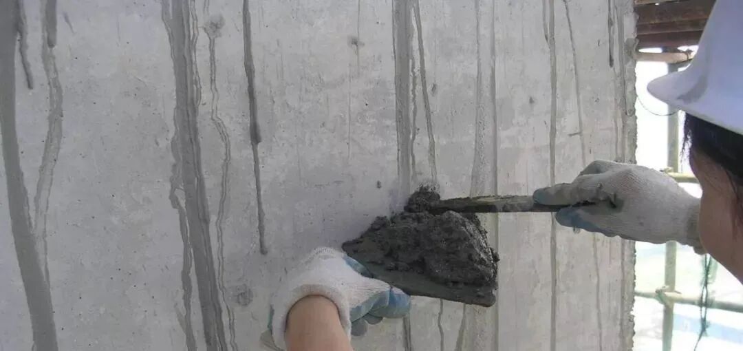

水泥砂浆填塞

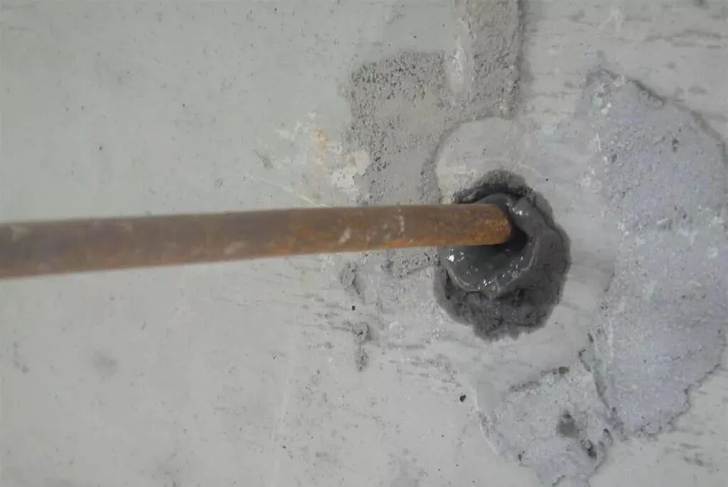

用钢筋插实砂浆

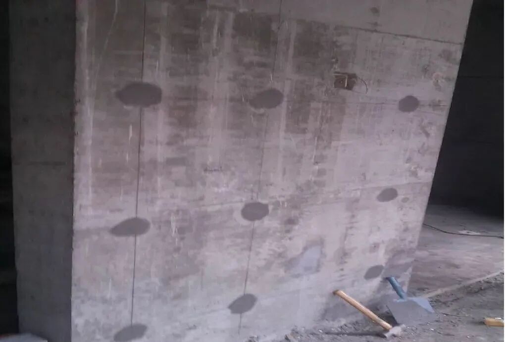

填塞完成的螺栓洞
完成防水施工后
