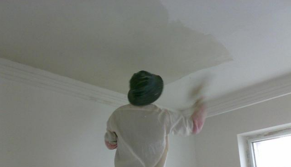

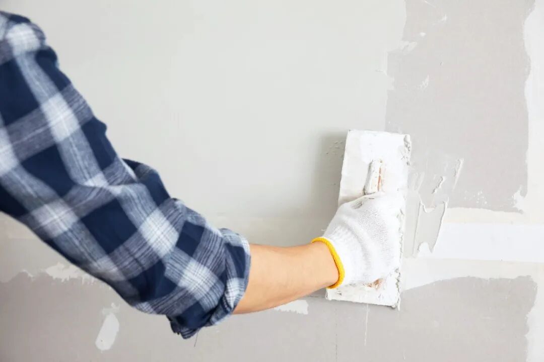

腻子是平整墙面的一种装饰性质的材料,刮腻子可以使墙面基层高低不平的地方变得平整光滑。但刮腻子是个技术活,刮腻子的效果直接决定着装修后墙面呈现的效果,所以在装修房子的时候,腻子施工时候一定要留心。
那么,腻子粉施工注意事项有哪些呢?下面一起来看看吧~
刮腻子施工前需进行测量
刮腻子施工前,需要先用尺子来进行测量,看看墙面是否水平,以便于确定刮腻子的方式。刮腻子一般施工两遍即可,不仅让墙面更加平整,而且能将底色覆盖掉。如果墙面不平整的地方,则涂刮多遍腻子来进行找平处理,但每道腻子施工间隔应在两三小时,确保墙面充分干燥。
腻子粉施工需做基层处理
检查基面及基层清理,包括清除墙面砂灰结块、浮砂及尘土,以提高腻子粉的施工面基层的平整度和附着力,确保基面无污染,无空鼓,无缝隙,无疏松无掉粉现象。
施工温度要在5℃以上
施工环境一直都是非常重要的因素,如果环境温度过低,容易影响到腻子中有机添加剂的溶解,如果添加剂不能充分溶解,或是溶解速度过慢,将影响腻子批刮后的成膜质量和施工性能。施工环境过热、过干也不行,腻子施工适宜在5℃-35℃的环境下进行。
腻子批刮厚度在0.5mm-1mm之间
腻子的批刮不能太薄也不能太厚。太薄的话,腻子层容易失水过快导致腻子出现粉化,最终会影响涂装的效果。而腻子层批刮得越厚,则其干缩强度越大,越容易开裂。因此,单次腻子的批刮厚度最好是在0.5mm-1mm之间。
腻子搅拌好放置几分钟,再搅拌使用
在搅拌后放置一会儿,是为了给腻子中的成分提供充分溶解的时间以保证腻子的施工性能和后期成膜质量,避免造成添加剂的浪费。腻子在调制成膏状后,最好在半小时内使用,以免腻子变质影响施工效果。
底层腻子未干透不得做面层
内墙腻子粉腻子层不宜过厚,一定要等干透方可批第二遍腻子。冬季施工,注意防冻通风干燥,底层腻子未干透不得做面层。
刮腻子,这些部位要贴布处理
如果使用普通腻子,或耐水腻子,则轻体墙、隔墙板之间接缝处、家具和墙面接缝处、墙面开槽处等部位最好采用贴布处理工艺。如果使用弹性腻子(比如:N3-800弹性防水型生态腻子),就可以不用贴布处理,直接批刮即可。
涂刮腻子粉一般是三遍。第一遍是找平(基层找平、阴角找平、阳角找平)。尤其是阴阳角找平至关重要,即为把墙角和墙面不正规的地方经过加厚腻子的方式让墙角垂直方正,以提高墙面平整度,为后面的施工创造条件。第二遍是整体批刮。做此项工作应在第一遍完全干透后(24小时)后方可进行第二遍批刮。第三遍是抽查补漏,即是对整个墙体表面进行表面处理,也就是结尾工作。要求:整个墙面必须是平整的,杜绝有空鼓,起层等现象出现。
