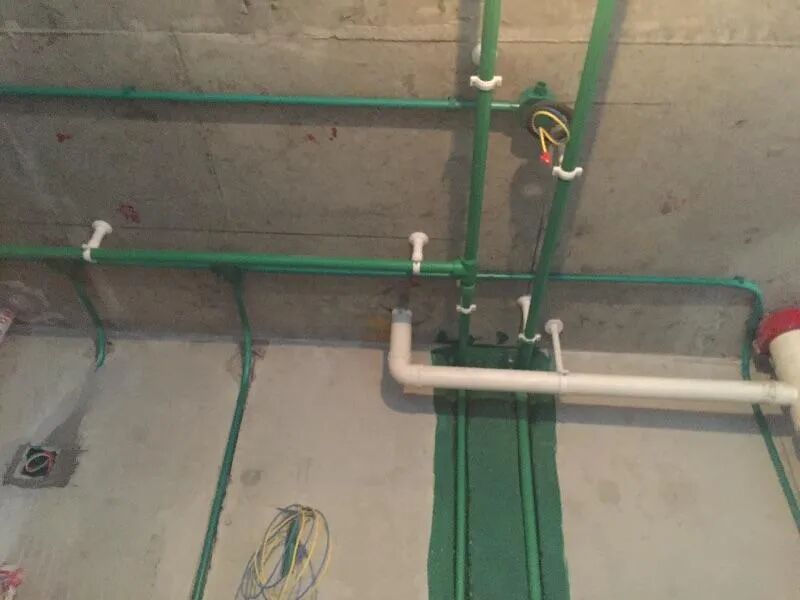

水电改造槽
地面和墙壁开槽布水、电路,会破坏水泥结构,由于温度差过大,水管管壁会产生冷凝水,同样,水管一旦破裂发生渗漏,也会侵蚀墙壁,导致墙面发霉、脱落,等问题,所以在开槽后布管前就要对槽内进行防水处理。

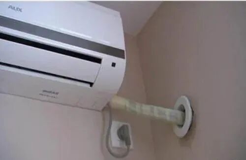

空调孔
雨水会顺着空调孔渗入墙壁,引起渗水、发霉问题,所以在这个部位也是要进行防水处理的。在装修时,空调孔向屋外有一定的下倾斜角度,孔和管道之间的空隙要用泡沫胶填好,再用玻璃胶封边。
