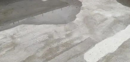

防水做好后,却莫名泛白,还能进行补救吗?相信不少人都遇到过这个问题。
与基层水泥混合
有的时候师傅防水层涂刷得比较薄,防水层容易和基层水泥的颜色混合在一块,看起来就像是泛白了,但其实并没有太大的问题,只要闭水试验通过就不用太担心了。
涂刷不均匀
这种情况通常出现在做闭水试验之前,如果师傅手艺不到家,在做防水的时候涂刷不均匀,就会导致防水层发白。通常卫生间地面防水层的厚度建议在1~1.5mm,而地漏和管道的连接处最好能多刷几层。
涂料配比操作不当
在防水涂料配比过程中,不严格按照产品说明进行配比,加水过多、搅拌不充分等,都会破坏涂料成膜效果。
积水未清理干净
地面积水未清理干净,也会导致涂刷防水后涂层泛白。地面基层洒水后,不能有任何杂物,基层必须处理干净 。
不可恢复性泛白
在气温较低、湿度过大、室内通风不好等情况下,防水涂层干燥速度变慢,使得防水层内部碱性物质向表面迁移,与空气中的二氧化碳反应生成白色沉淀,导致涂层泛白,此类泛白不易恢复。
补救措施
先确认防水是否完全干燥,可以使用吹风机对泛白处进行烘干处理。
如果泛白面积不大,不超过整体的5%,防水及贴砖效果的影响并不会太明显。
如果泛白较多,应将防水层铲除干净重新涂刷。
