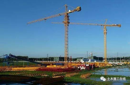

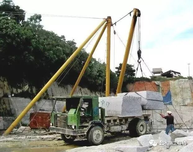

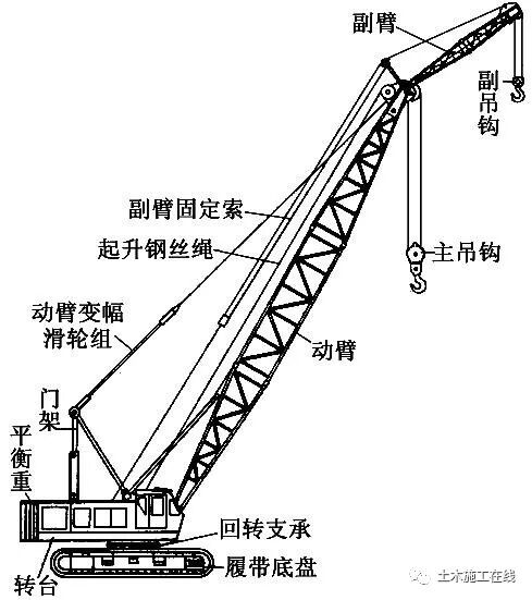

起重设备包括起重机械和吊具设备。常用的起重机械有桅杆起重机、自行杆式起重机、塔式起重机等类型。
      吊具是拴挂和固定被吊物的工、机具和配件,如吊索、吊钩、吊梁和卡环等。

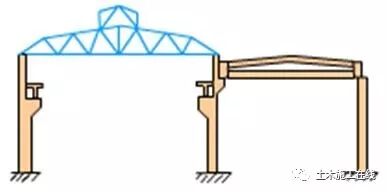

单层工业厂房的结构构件有柱、吊车梁、托架、屋架、天窗架、屋面板及支撑杆件等。预制构件的吊装过程,一般包括绑扎、吊升、对位、临时固定、校正、最后固定等工序。

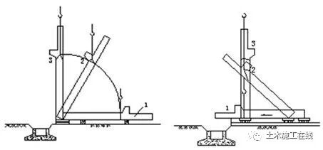

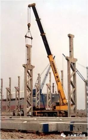

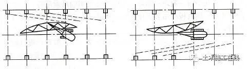

吊升(起吊)是被吊物的吊装和空中运输过程。包括竖直吊升和水平吊升,柱的吊升可分为旋转法和滑行法等,屋架需要翻身扶直,和梁、板进行水平状态吊升。
屋架吊装前应将纵横轴线用经纬仪投于柱顶,并于柱顶弹屋架安装线。另外应在屋架上弦自中央向两边分别弹出天窗架、屋面板的安装位置线并在屋架下弦两端弹出安装用的纵横轴线。

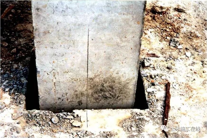

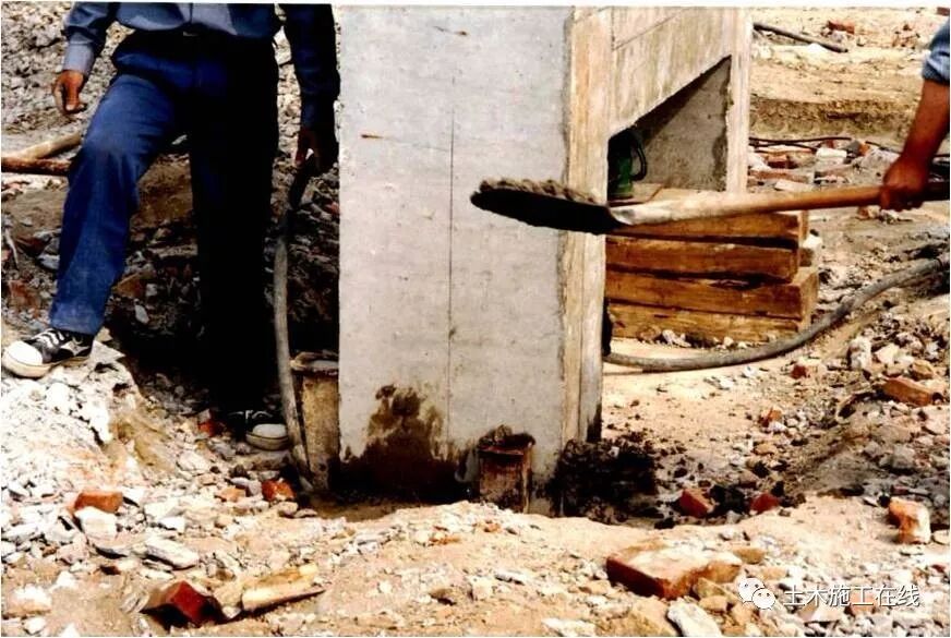

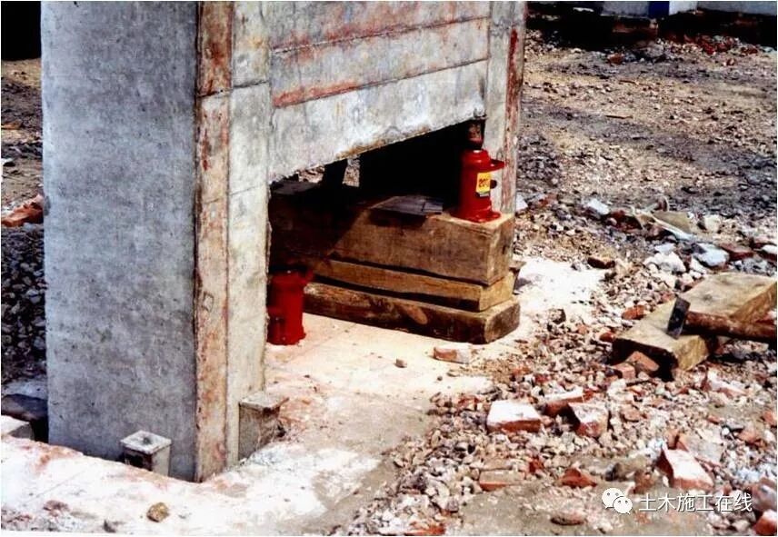

柱就位后,应将柱底落实,每个柱面应采用不少于两个钢楔楔紧,但严禁将楔子重叠放置。初步校正垂直后,打紧楔子进行临时固定。对重型柱或细长柱以及多风或风大地区,在柱上部应采取稳妥的临时固定措施,确认牢固可靠后,方可指挥脱钩。
柱子的临时固定,当柱高为10m以下时,可用木楔、钢楔或混凝土楔固定柱子根部;当柱高大于10m时,可用钢楔、千斤顶固定,也可用缆风绳或斜撑配合固定。用于临时固定的模子,宜露出杯口100mm—150mm,以便柱子校正时调整。

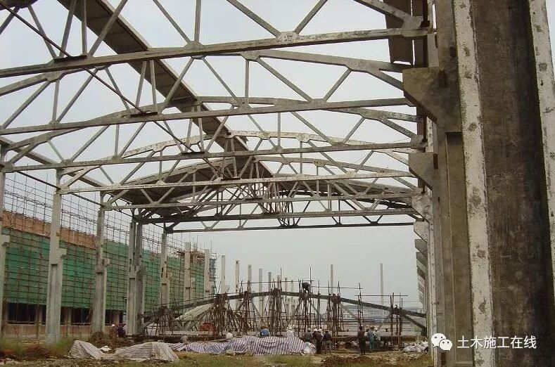

屋架垂直度校正完毕并进行可靠固定后方可摘钩。吊装第一榀屋架和天窗架时,应在其上弦杆拴缆风绳作临时固定。缆风绳应采用两侧布置,每边不得少于 2根。当跨度大于18m时,宜增加缆风绳数,间距不得大于6 m。

杯口内应采用强度高一级的细石混凝土浇筑固定。采用木楔或钢楔作临时固定时,应分二次浇筑,第一次灌至楔子下端,待达到设计强度30%以上,方可拔出楔子,再二次浇筑至基础顶;当使用混凝土楔子时,可一次浇筑至基础顶面。

对屋架,应提升至柱顶以上300mm处时再缓慢降落,同时进行对线校正和垂直度校正。屋架平面位置的校正主要是对线。一次没有对好,需要进行第二次对线时,应将屋架提升起来,再慢慢落下,边落边对线。屋架的临时固定完成后,应及时用电焊与柱头焊接。
