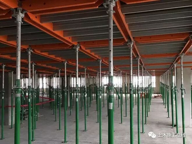

5.快拆支架体系的支架立杆间距不应大于2m。拆模时,应保留立杆并顶托支承楼板,拆模时的混凝土强度可按表中构件跨度为2m的规定确定。
解释:快拆支架体系也称为早拆模板体系或保留支柱施工法。能实现模板块早拆的基本原理是因支柱保留,将拆模跨度由长跨改为短跨,所需的拆模强度降至设计强度的一定比例,从而加快了承重模板的周转速度。支柱顶部早拆柱头是其核心部件,它既能维持顶托板支撑住混凝土构件的底面,又能将支架梁连带模板块一起降落。
