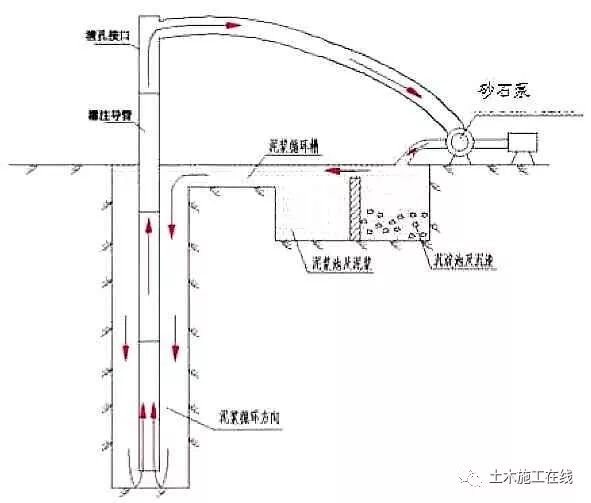

正循环是泥浆经钻杆、钻具压入孔底,然后携带土层颗粒从钻杆钻具与孔壁的间隙返回地面的循环方式;反循环是泥浆由孔口经钻杆、钻具与孔壁的间隙流入孔底,然后携带土层颗粒从钻具、钻杆抽返地面的循环方式。

4.清孔
清孔应分二次进行。第一次清孔应在成孔完毕后进行。第二次应在安放钢筋笼和导管安装完毕后进行。常用的清孔方法有正循环清孔、泵吸反循环清孔和气举反循环清孔。正循环清孔一般适用于直径小于800mm的桩孔,当孔底沉渣粒径较大,正循环难以将其带上来时,或长时间清孔难以达到要求时,应采用反循环清孔。

泵吸反循环清孔应符合下列规定:
(1)泵吸反循环清孔时,应将钻头提离孔底0.5m~0.8m输入泥浆进行清孔,输入的泥浆指标应符合规定;
(2)清孔时,输入孔内的泥浆量不应小于砂石泵的排量,应合理控制泵量,保持补量充足。
