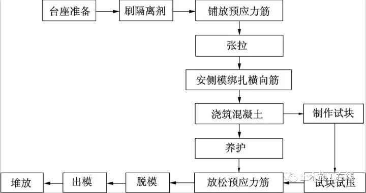

先张法是在台座或模板上先张拉预应力筋并用夹具临时固定,在浇筑混凝土并达到规定强度后,放张预应力筋,通过预应力筋与混凝土的粘结力建立预应力的施工方法;后张法是结构构件混凝土达到规定强度后,张拉预应力筋并用锚具永久锚固而建立预应力的施工方法。

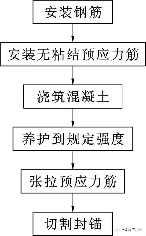

后张法的特点是直接在构件上张拉预应力筋,预应力主要通过锚具建立,多用于现浇结构预应力施工,也可以作为预制构件的拼装手段,将预制构件通过预加应力拼装成整体预应力结构。
按预应力筋粘结状态,后张法又可分为后张有粘结预应力混凝土和后张无粘结预应力混凝土。有粘结预应力混凝土是通过灌浆与混凝土直接接触使预应力筋与混凝土之间有相互粘结的预应力混凝土结构。
无粘结预应力混凝土是配置与混凝土之间可保持相对滑动的无粘结预应力筋的预应力混凝土结构。
  先张法一般用于构件厂预应力构件的生产,露天生产多用台座承受预应力筋的张拉力;车间内生产多用钢模承受预应力筋的张拉力。
