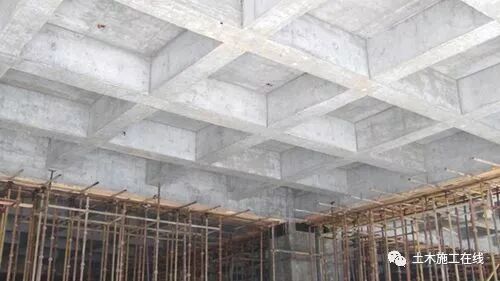

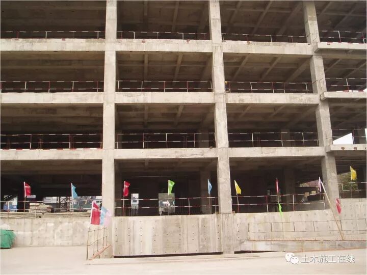

混凝土结构施工质量检查可分为过程控制检查和拆模后的实体质量检查。过程控制检查应在混凝土施工全过程中,按施工段划分和工序安排及时进行;拆模后的实体质量检查应在混凝土表面未做处理和装饰前进行。

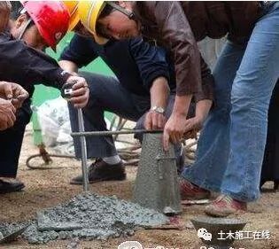

混凝土浇筑前应检查混凝土送料单,核对混凝土配合比,确认混凝土强度等级,检查混凝土运输时间,测定混凝土坍落度,必要时还应测定混凝土扩展度。

(3)混凝土拌合物:
1)坍落度、入模温度等;

3、拆模后检查
混凝土结构拆除模板后应进行下列检查:
1)构件的轴线位置、标高、截面尺寸、表面平整度、垂直度;
2)预埋件的数量、位置;

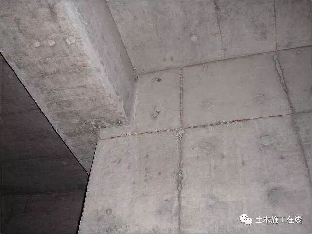

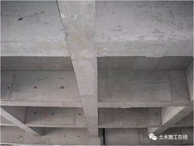

3)构件的外观缺陷;
4)构件的连接及构造做法;
5)结构的轴线位置、标高、全高垂直度。

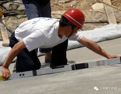

表面平整度
8
2m靠尺和塞尺量测

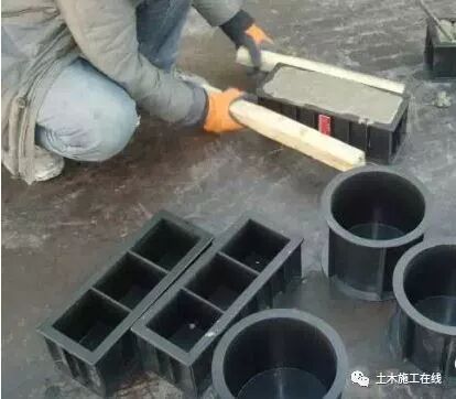

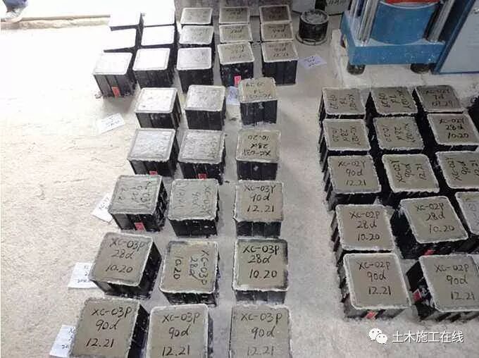

4、混凝土试件留置和强度评定
混凝土的强度等级必须符合设计要求。用于检验混凝土强度的试件应在浇筑地点随机抽取。
对同一配合比的混凝土,取样与试件留置应符合下列规定:
1)每拌制100盘且不超过100m?时,取样不得少于一次;
2)每工作班拌制不足100盘时,取样不得少于一次;
3)连续浇筑超过1000m?时,每200m?取样不得少于一次;
4)每一楼层取样不得少于一次;
5)每次取样应至少留置一组试件。
       同条件养护试件的留置组数应根据实际需要确定。有抗冻、抗渗等耐久性要求的混凝土,还应进行相关指标的试验。
评定混凝土强度等级按检验批进行,强度等级相同、生产工艺和配合比基本相同的混凝土组成同一验收批。对同一验收批的混凝土强度,应以同批内标准试件的全部强度代表值来评定。
强度代表值的确定,每组试件由三个试块组成,取自同一盘或同一车混凝土。每组混凝土试件强度代表值以三个试块试压结果的算术平均值为准;但当三个试块中的最大或最小的强度值与中间值相比超过中间值的15%时,取中间值作为该组试件的强度代表值;当与中间值相比均超过15%时,该组试件的强度不作为评定的依据。
混凝土强度的合格性评定方法主要有统计法包括方差已知统计法与方差未知统计法以及非统计法,应按《混凝土强度检验评定标准》(GB/T50107)有关规定进行。
