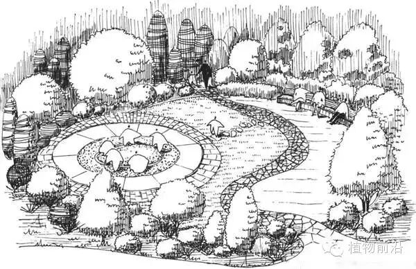

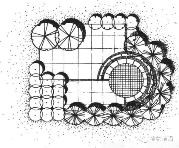

(三)植物布局形式
植物布局方式取决于园林景观的风格,比如规则式、自然式(图2-2)以及中式、日式、英式、法式等多种园林风格,它们在植物配置形式上风格迥异、各有千秋,在这里就不再赘述。

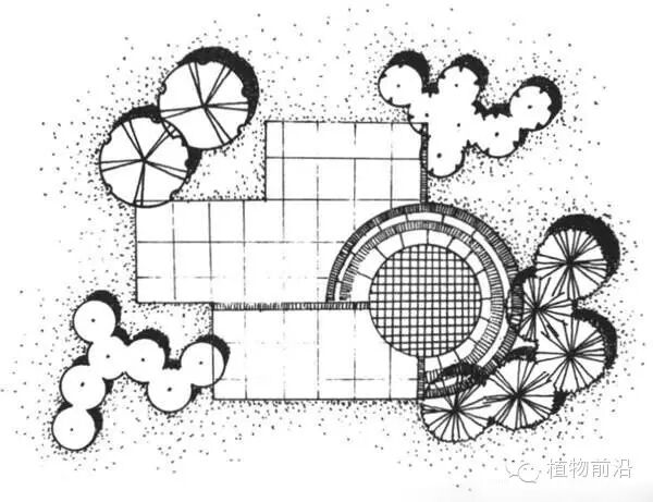

另外,植物的布局形式应该与其他构景要素相协调,比如建筑、地形、铺装、道路、水体等,如图2-3 (a)所示,规则式的铺装周围植物采用自然式布局方式,铺装的形状没有被突出出来,而图2-4 (b)中植物按照铺装的形式行列式栽植,铺装的轮廓得到了强化。当然这一点也并非绝对,在确定植物 具体的布局方式时还需要综合考虑周围环境、园林风格、设计意向、使用功能等内容。
还需要注意的是,在图中一定要标注清楚植物种植点的位置,因为项目实施过程中,需要根据图中种植点的位置栽植植物,如果植物种植点的位置出现偏差,就可能会影响到整个景观效果,尤其是孤植树种植点的位置更为重要。

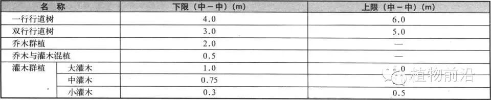

(四)植物栽植密度

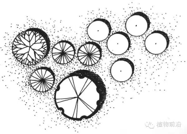

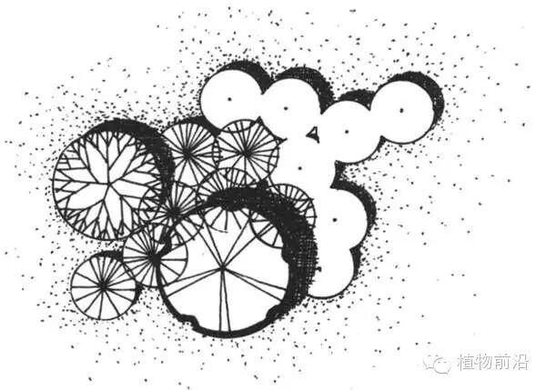

植物栽植密度就是植物的种植间距的大小。要想获得理想的植物景观效果,应该在满足植物正常生 长的前提下,保证植物成熟后相互搭接,形成植物组团,如图2-5 (a)所示,植物种植间距过大,以 单体形式孤立存在,显得杂乱无章,缺少统一性,而图2-6 (b)中,植物相互搭接,以一个群体的状 态存在,在视觉上形成统一的效果。因此,作为设计师不仅要知道植物幼苗的大小,还应该清楚植物成 熟后的规格。
另外,植物的栽植密度还取决于所选植物的生长速度,对于速生树种,间距可以稍微大些,因为它 们很快会长大,填满整个空间;相反的,对于慢生树种,间距要适当减小,以保证其在尽量短的时间内形成效果。所以说,植物种植最好是速生树种和慢生树种组合搭配。

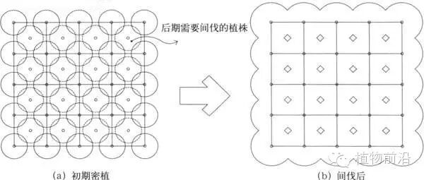

如果栽植的是幼苗,而甲方又要求短期内获得景观效果,那就需要采取密植的方式,也就是说增加 种植数量,减小栽植间距,当植物生长到一定时期后再进行适当的间伐,以满足观赏和植物生长的需要。 对于这一情况,在种植设计图中要用虚线表示后期需要间伐的植物,如图2-7所示。
植物栽植间距可参考表3-1进行设置。

图2-7  初期密植和后期间伐

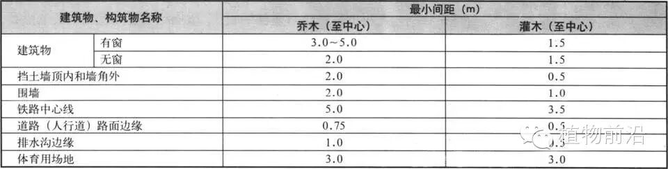

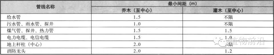

在确定具体种植点位置的时候还应该注意符合相关设计规范、技术规范的要求。
(1) 植物种植点位置与管线、建筑的距离,具体内容见表3-2和表3-3。

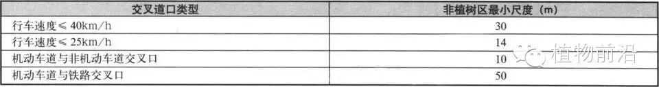

(2) 道路交叉口处种植树木时,必须留出非植树区,以保证行车安全视距,即在该视野范围内不应栽 植高于1米的植物,而且不得妨碍交叉口路灯的照明,具体要求参见表3-4。

表3-2 绿化植物与管线的最小间距(点击看大图)
表3-3 绿化植物与建筑物.构筑物最小间距(点击看大图)
表3-4 道路交叉口植物种植规定(点击看大图)
