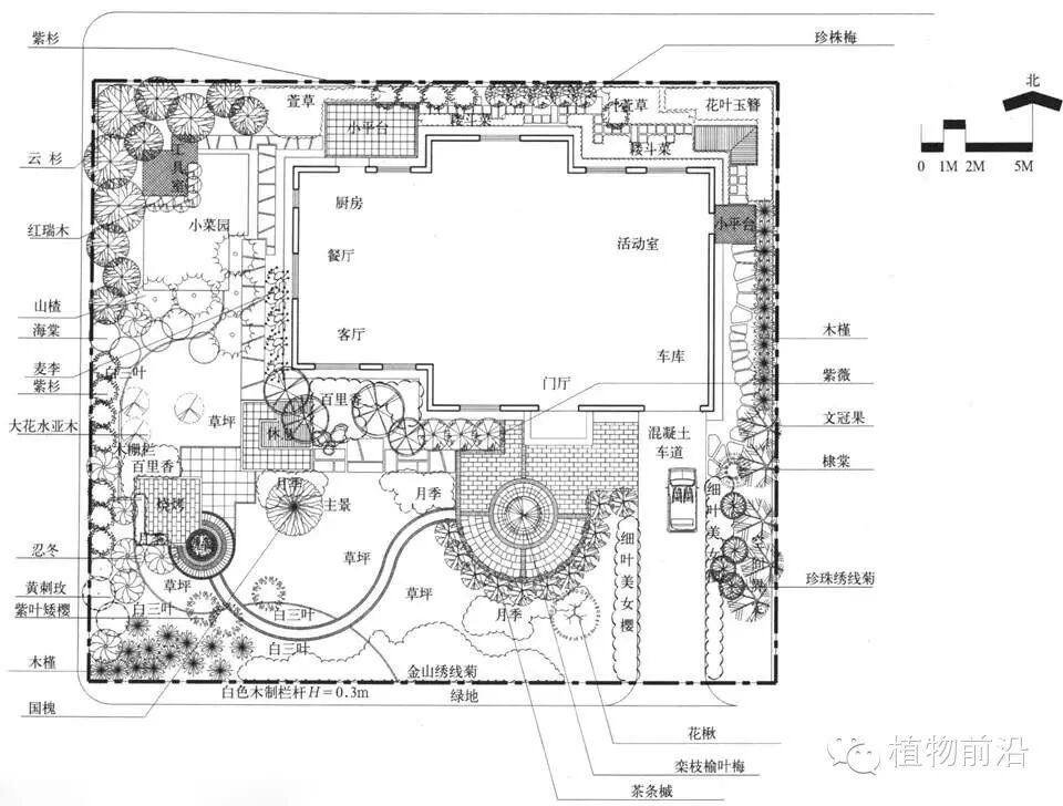

植物种植设计是以植物种植分区规划为基础,确定植物的名称、规格、种植方式、栽植位置等,常分为初步设计和详细设计两个过程。
(一)初步设计
>>>>1. 确定孤植树
孤植树构成整个景观的骨架和主体,所以首先需要确定孤植树的位置、名称规格和外观形态,这也并非最终的结果,在详细阶段可以再进行调整。如图1-1所示,住宅建筑的南面与客厅窗户相对的位 置上设置一株孤植树,它应该是高大、美观的,本方案选择的是国槐,国槐树冠球形紧密,绿荫如盖,7~8月间黄白色小花还能散发出阵阵幽香,并且国槐在我国栽植历史较长,古人有“槐荫当庭”的说法。另一个重要景观节点是入口处,此处选择花揪,花揪的抗性强,并且观赏价值极高,夏季满树银花,秋 叶黄色或红色,特别是冬果鲜红,白雪相衬,更为优美。
图片 图1-1 植物种植初步设计平面图(点击看大图)
>>>>2. 确定配景植物
主景一经确定,就可以考虑其他配景植物了。如南窗前栽植银杏,银杏可以保证夏季遮阴、冬季透光,优美的姿态也与国槐交相呼应,在建筑西南侧栽植几株山楂,白花红果,与西侧窗户形成对景,入口平台中央栽植栾枝榆叶梅,形成视觉焦点和空间标示。
640.jpg图1-2 植物种植初步设计平面图(点击看大图)
>>>>3.选择其他植物
接下来根据现状分析按照基地分区以及植物的功能要求来选择配置其他植物(见表1-3)。如图1-4所示,入口平台外围栽植茶条槭,形成围合空间;车行道两侧配植细叶美女樱组成的自然花境;基地 的东南侧栽植文冠果,形成空间的界定,通过珍珠绣线菊、棣棠形成空间过渡,基地的东侧栽植木槿, 兼顾观赏和屏障功能,基地的北面寒冷,光照不足,所以以耐寒、耐阴植物为主,选择玉簪、萱草、耧 斗菜以及紫杉、珍珠梅等植物;基地西北侧利用云杉构成防风屏障,并配置麦李、山楂、海棠、红瑞木 等观花或者观枝植物,与基地的西侧形成联系;基地的西南侧,与人行道相邻的区域,栽植枝叶茂密、 观赏价值高的植物,如忍冬、黄刺玫、木槿、紫叶矮樱等,形成优美的景观,同时起到视觉屏障的作用, 基地的南面则选择低矮的植被,如金山绣线菊、白三叶、草坪等,形成开阔的视线和顺畅的风道。
表1-3 私人宅院种植初步设计植物选择列表(点击看大图)
最后在设计图纸中利用具体的图例标识出植物的类型、规格、种植位置等,如图1-4所示。
图1-4 植物种植初步设计平面图(点击看大图)

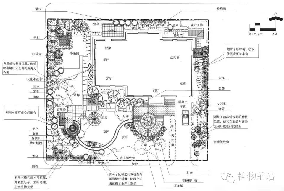

对照设计意向书,结合现状分析、功能分区、初步设计阶段的工作成果,进行设计方案的修改和调 整。详细设计阶段应该从植物的形状、色彩、质感、季相变化、生长速度、生长习性等多个方面进行综合分析,以满足设计方案中各种要求。
>>>>首先,核对每一区域的现状条件与所选植物的生态特性,是否匹配,是否做到了 “适地适树”。对于 本例而言,由干空间较小,加之住宅建筑的影响,会形成一个特殊的小环境,所以在以乡土植物为主的前提下,可以结合甲方的要求引入一些适应小环境生长的植物,比如某些月季品种、棣棠等。
>>>>其次,从平面构图角度分析植物种植方式是否适合,比如就餐空间的形状为圆形,如果要突出和强化这一构图形式,植物最好采用环植的方式。

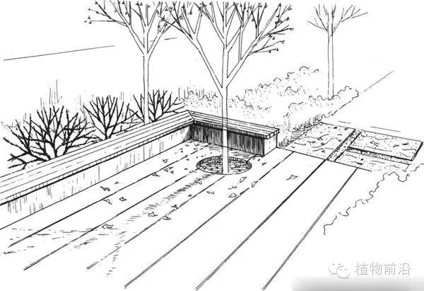

>>>>然后,从景观构成角度分析所选植物是否满足观赏的需要,植物与其他构景元素是否协调,这些方面最好结合立面图或者效果图来分析,如图1-5是主景植物国槐的立面效果;图1-6是建筑西南角休息平台的效果,由图中可以看出银杏、麦李、百里香等植物的配置效果以及建筑、木质平台与植物的组合效果。通过分析还发现了一些问题,比如房屋东侧和南侧植物种类过于单一,景观效果缺少变化,所 以应该在初步设计的基础上适当增加植物品种,形成更为丰富的植物景观,另外,房屋的西侧植物栽植 有些杂乱,需要调整。
>>>>最后,进行图面的修改和调整,完成植物种植设计详图(见图1-7),并填写植物表,编写设计说明。
图1-5 孤植树——国槐立面图
图1-6 屋前木质平台植物景观效果图
图1-7 植物种植平面图
