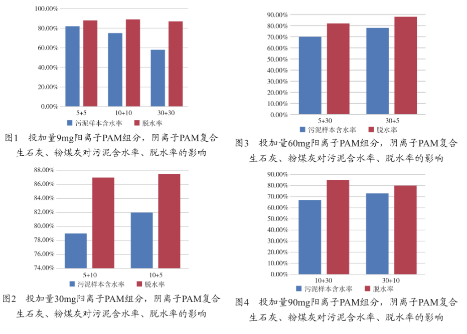

助凝剂的效果
在应用单一絮凝剂的基础上,对助凝剂的作用进行探讨,针对减少絮凝剂阳离子PAM投加量能否影响到污水脱水性能进行分析。
如图1、图2、图3、图4所示,分别为投加量为9mg、30mg、60mg、90mg的阳离子PAM组分,阳离子PAM 复合生石灰、粉煤灰对污泥含水率、脱水率的影响。
由图1~图4可见,在单一絮凝剂基础上,添加助凝剂,污泥的含水率进一步下降。因此,助凝剂可以有效改善污泥脱水性能。絮凝剂—助凝剂复合添加剂对污泥脱水效果的影响:在不同絮凝剂基础上添加助凝剂有利于改善污泥脱水性能,尤其是投加9mg/L阳离子PAM+30g/L生石灰+30mg/L粉煤灰时,该污泥样本脱水性能最佳。
