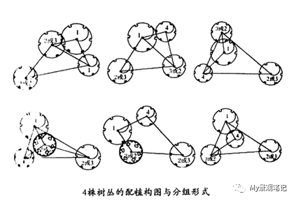

②丛植

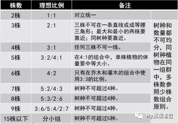

     三株以上同种或几种树木组合在一起的种植方法,是树木发挥群体美的表现方式之一,但对个体美的要求也很高,在体型上要有大小高矮之分。

     以一两种乔木为主体,与数种乔木和灌木搭配,组成较大面积的树群。树群可以形成明暗的对比,同时它所形成的垂直景观为之丰富起来,与地平线产生方向上的对比,树冠起伏使天际轮廓线也发生较多的变化,但不可是机械的金字塔形,群植常用作丛植的衬景,或在草坪和整个绿地的边缘种植。群植对植物立面的色调、层次要求丰富多彩,树冠要求清晰且富于变化。一般来说,常绿树种放在中央,落叶、有色叶、花色艳丽的树种通常放在边缘,树群的面积不宜超过50m*50m。

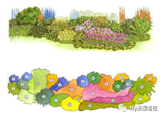

2.2花境
花境是园林绿地中一种较特殊的种植形式,一般沿着花园的边界或路缘种植。
与花坛不同,花境的平面形状较自由灵活,所选用的植物材料主要为多年生花卉。

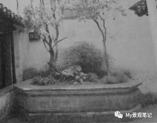

2.4花台、花池
花台、花池是两种中国式庭院中常见的栽植形式或种植床的称谓。一般高者为台,低者为池。

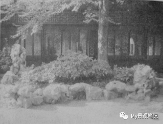

花池:是指在边缘用砖石或其它建筑材料围合起来的种植床内,灵活自然地种植花卉或灌木、小乔木,往往还配植山石以供观赏,是中国式庭院内地一种传统方法。花池土面的高度一般与地面标高相差甚少,最高40cm左右。
花台:当花池高度达到40cm以上,甚至脱离地面为其它物体所支承,就称为花台,但高度不宜超过1m.

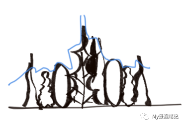

园林种植设计中的立面设计要点(1)林冠线设计 林冠线是指树林或树丛空间立面构图的轮廓线。不同高度的乔灌木所组合成的林冠线,决定着游人的视野,影响着游人的空间感觉。高于人眼的林冠线可以形成封闭、围合或者阻挡的作用;低于人眼的林冠线则会形成开阔的空间感。 林冠线的形成决定于树种的构成以及地形的变化。同一高度的树种形成等高的林冠线,一般而言林冠线往往是树木在立面上的天际线,人们处于一定距离之外才能感受到。在这种情况下,如果树形差异不大往往会形成一种同质感受,同等高度的林冠线平直而单调,简洁而壮观;如果由特殊树形的树种构成可以形成特殊的形态美,如
