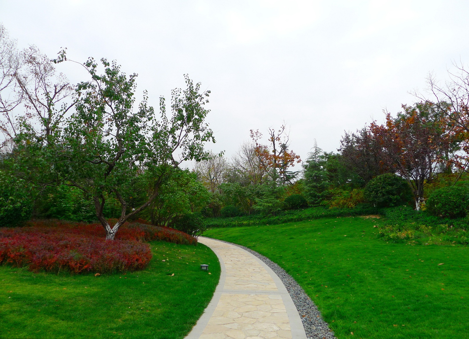

(1)林冠线设计
林冠线是指树林或树丛空间立面构图的轮廓线。不同高度的乔灌木所组合成的林冠线,决定着游人的视野,影响着游人的空间感觉。高于人眼的林冠线可以形成封闭、围合或者阻挡的作用;低于人眼的林冠线则会形成开阔的空间感。
林冠线的形成决定于树种的构成以及地形的变化。同一高度的树种形成等高的林冠线,一般而言林冠线往往是树木在立面上的天际线,人们处于一定距离之外才能感受到。在这种情况下,如果树形差异不大往往会形成一种同质感受,同等高度的林冠线平直而单调,简洁而壮观;如果由特殊树形的树种构成可以形成特殊的形态美,如垂柳的柔和与雪松的挺拔以及棕榈的异域风情,不同高度的树种构成的林冠线则高低起伏多变,如果地形平坦,可通过变化的林冠线和色彩来增加环境的观赏性:如果地形起伏,则可通过同种高度或不同高度的树种构成的林冠线来表现、加强或减弱地形特征。图片

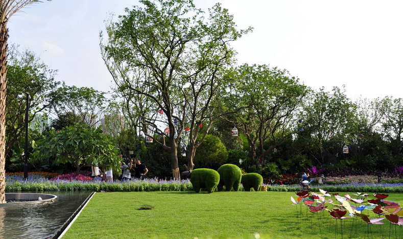

(2)层次设计
在种植设计中,平面上乔木、灌木以及地被的搭配在立面上表现为种植的层次,应该说林冠线是在立面层次中最高处树冠形成的轮廓线。一个层次丰富的种植群落包括地被、花卉、灌木、小乔木和大乔木。一般而言,种植设计的层次是根据设计意图而决定的。如需要形成通透的空间,则种植层次要少,可仅为乔木层,如为了形成动态连续的具有远观效果的植物景观,则需要多层的植物种植,从色彩上、树形上以及立面层次上进行对比和变化,从而创造优美的植物景观。丰富的层次不仅在视觉上可以形成良好的效果,还可以在游人的心理上形成较为厚重的植物种植感受,这点可以在园林围墙边缘地方加以使用,从而使游人感受不到实体边界的存在。图片(3)(3)突出主景

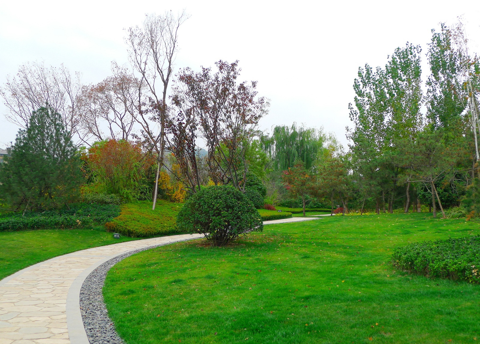

精心设计的园林植物空间,一般都有主景,这种主景主要是在立面上由于其本身所具有的特殊性而成为主景。种植设计就是通过树种的搭配,突出具有特殊观赏价值的树木花草形成主景。一般而言,主景是通过对比的手法形成的。如在林冠线起伏不大的树丛中,突出一株特高的孤立树,就像“鹤立鸡群”,从而形成空间的主景,再如空旷的草地上几株高大的乔木往往可构成视觉主景。这种主景可以是树体量与其环境对比反差大,还可以是其色彩突出。主景既可以是特色乔木,也可以是灌木。灌木往往通过成片成丛种植,其特殊的花色或枝干色彩与周围环境的对比而成为主景。主景也可以是特殊形态的植物,体量不一定大,但由于其形态特异性同样可以成为主景,如旅人蕉。图片

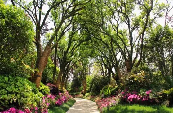

(4)注意构图
立而构图首先要建立秩序。秩序是一个设计的整体框架,是设计暗含的视觉结构,产生秩序就是要遵循动势均衡的原则,保证立面构图在视觉上的平衡。同时要保证立面构图的统一性,也就是不同树种的配置所组合的立面形成一体的感觉。这种一体感,需要具有主体或主景,需要一定的重复。主体就是一个元素或一组元素从其他元素中突出出来,这样就会形成视觉的焦点,而不会使视觉在不同构成元素上游走;重复由于具有共同之处,而可以产生强烈的视觉统一感。因此,统一与变化,协调与对比以及节奏和韵律的原则应灵活应用,以达。到实现统一的目的。统一是既具有变化,又不纷乱繁杂。如杭州灵隐古寺的飞来峰下有一个约8000m2的草坪空间,周边为七叶树、沙朴、银杏等组成的杂木林,草坪中部,地势略高,并栽有2株枫香。这2株枫香突出于周边的林冠线形成视觉的主体,起着统领周边环境的作用,从立面上看,整个林冠线构成一个动态平衡的视觉形象,整个形象既统一,又有变化。图片
