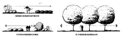

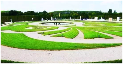

开敞空间

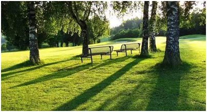

覆盖空间

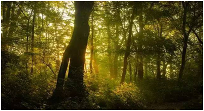

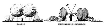

完全封闭空间
与覆盖空间相似,但空间的四周被中小型植物封闭,常见于森林中。光线较暗,无方向性,具有较强的方向性和隐蔽性。
垂直空间
运用高而细的植物能形成一个方向直立、朝天开敞的室外空间,垂直感的强弱,取决于四周的开敞程度。这种空间的营造尽可能用圆锥形植物。
