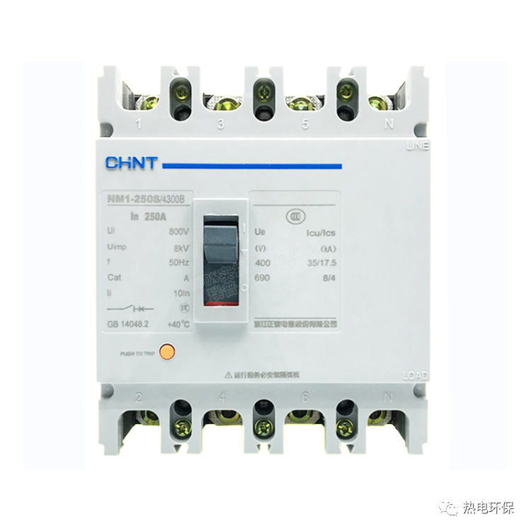

DZ20系列塑料外壳式断路器:适用于交流50hz,额定绝缘电压660v,额定工作电压380v(400v)及以下,其额定电流至1250a。一般作为配电用,额定电流200a和400y型的断路器亦可作为保护电动机用。在正常情况下,断路器可分别作为线路不频繁转换及电动机的不频繁起动之用。
H系列塑壳式断路器:适用于交流50hz~60hz、额定工作电压至690v、直流250v,额定电流至1200a的配电网络中。用来分配电能和保护线路及民源设备的过载、欠电压和短路,以及在正常条件下作不频繁分断和接通电力线路之用。TO、TG系列断路器适用于额定电流600a及以下,交流50hz、额定工作电压690v及以下,直流230v及以下一般作配电用,定额电流225a及以下的断路器可分别作为线路和不频繁转换和不频繁转换及电动机的不频繁起动之用。

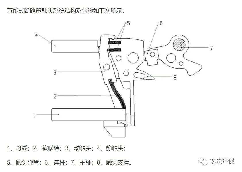

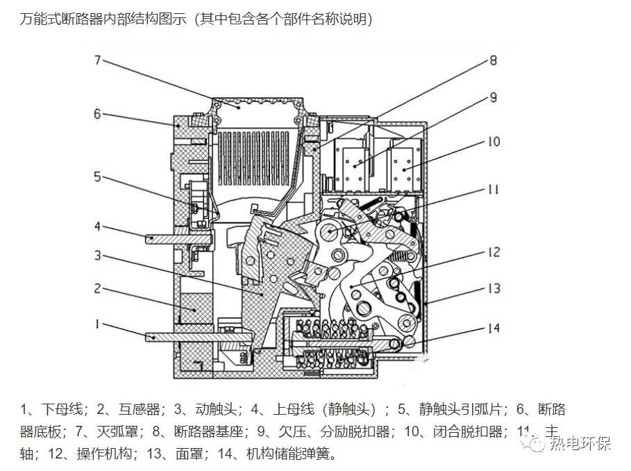

万能式断路器触头系统结构:断路器的每相触头系统基本上都是将其安装到是采用绝缘体构成的小室当中,同时在它的上方位置有灭弧室。而触头则是利用连杆和绝缘体外的主轴进行连接,这样就能够完成万能式断路器的闭合、断开的工作。
为了能够让每相的触头系统可以有效的减少电动斥力,这里还采用了十档、十四档两种触头并联形式,将触头安装到一个触头的支撑上。并且触头的一端位置用软联结和母排相互连接,当万能式断路器在执行闭合动作的时候,这时主轴会带动连杆使得触头支撑绕O点逆时针旋转。在动静两个触点完成接触动作后压缩弹簧会产生足够的触头压力,实现断路器能够可靠的接通。

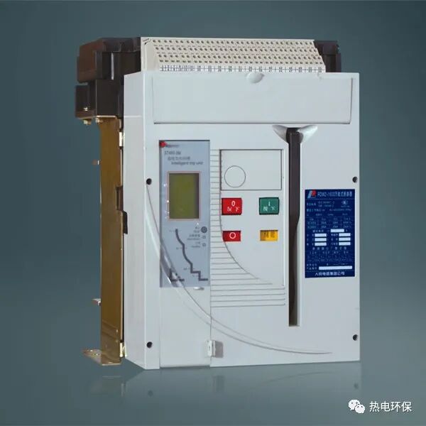

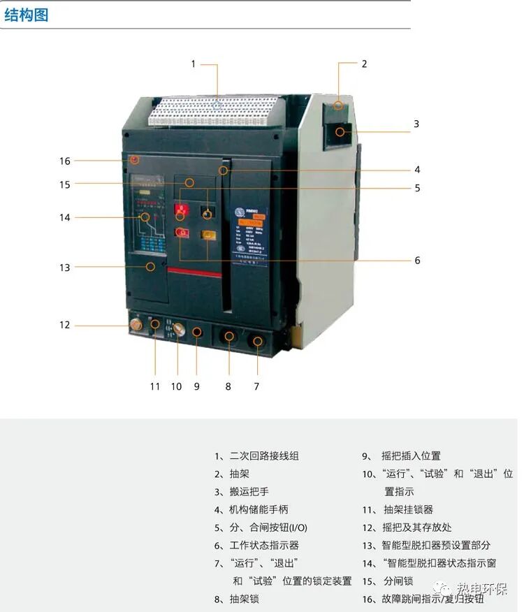

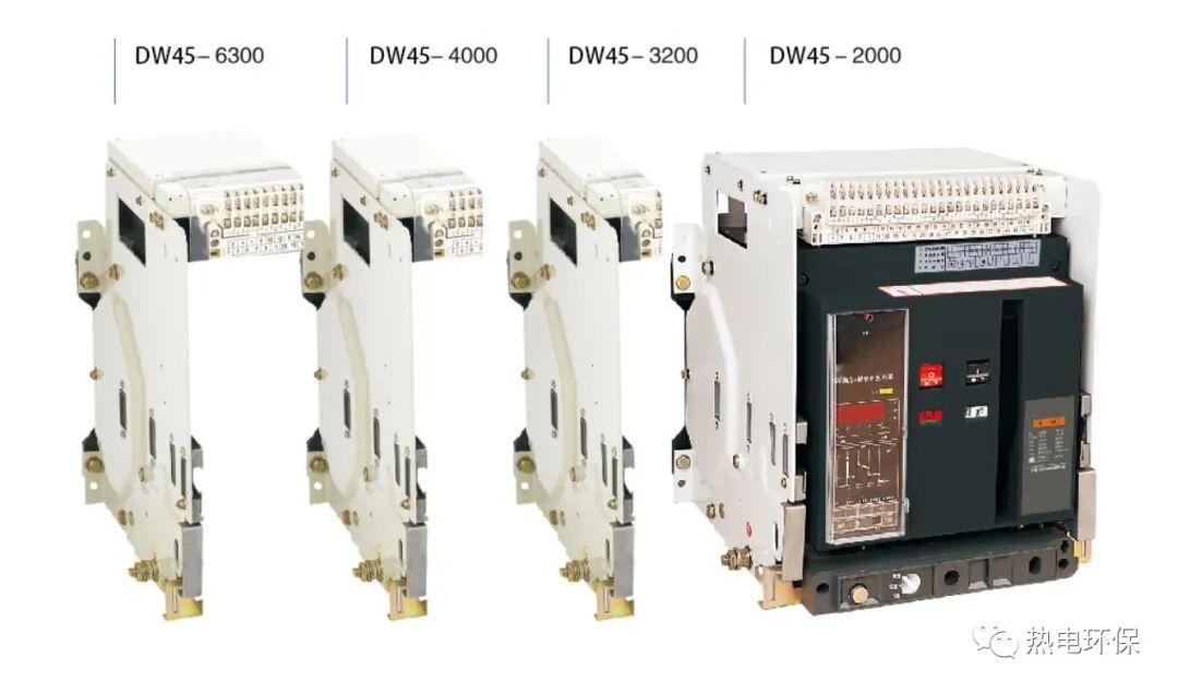

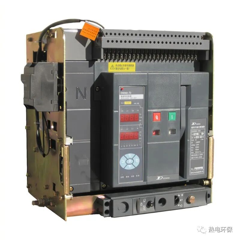

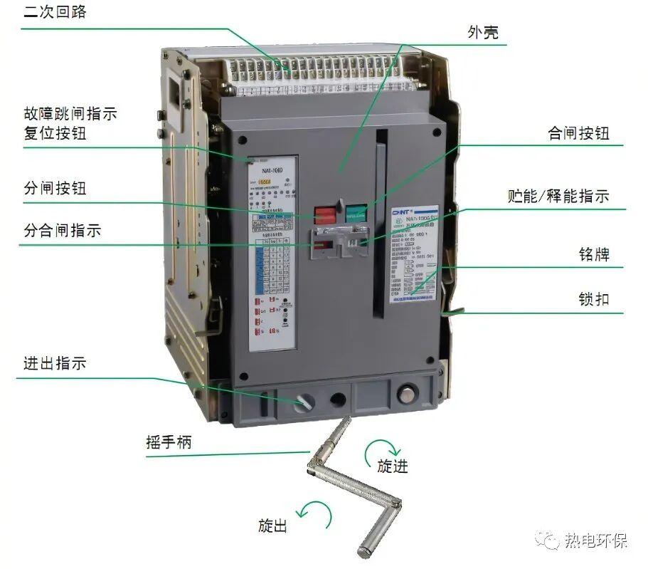

智能型万能式断路器用于控制和保护低压配电网络。一般安装在低压配电柜中作主开关
起总保护作用。
  交流额定电流630~5000A;
  短路分断能力80KA~120KA(有效值);
  额定工作电压AC690V及以下;
  具有3极和4极;
  抽屉式和固定式;
  可倒进线安装;
  多种智能控制器,提供不同功能;
  执行IEC60947-2、GB14048.2标准。
  周围空气温度为-5oC~+40oC,且24h的平均值不超过+35oC(特殊订货的除外);
  安装地点的海拔不超过2000mm;安装地点的空气相对湿度在最高温度为+40oC时不超过50%;在较低温度下可以有较高的相对湿度,最湿月的月平均最低温度不超过+25oC,该月的月平均最大相对湿度不超过90%,并考虑因温度变化发生在产品表面的凝霜;污染等级为3级。
  断路器主电路及欠电压脱扣器线圈、电源变压器初级线圈的安装类别为IV,其余辅助电路、控制电路安装类别为III;
  断路器应按本说明书安装要求安装。断路器的垂直倾斜度不超过5°;断路器安装在柜体小室内,且加装门框,防护等级达IP40;加装门框及密封透明罩,防护等级达IP54.

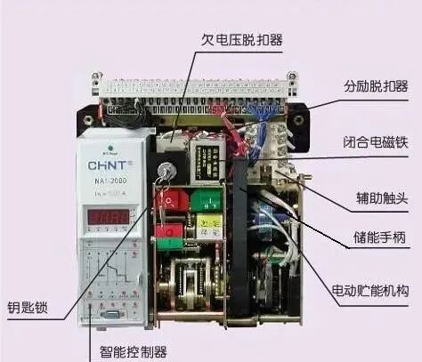

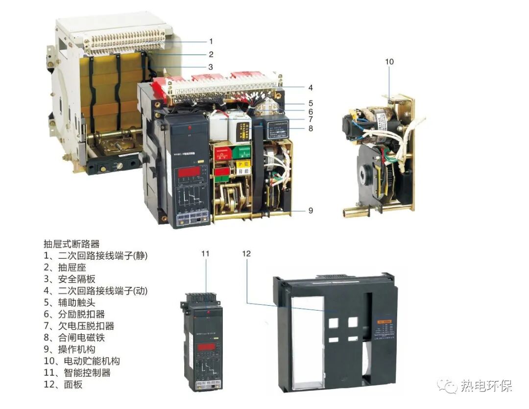

  断路器有固定式和抽屉式之分,把固定式断路器本体装入专用的抽屉座就成为抽屉式断路器。断路器本体由触头系统、灭弧系统、操动机构、电流互感器、智能型控制器和辅助开关、二次插接件、欠压、分励脱扣器等部件组成。
  触头系统
  采用一挡触头系统、在同一触头的不同部位,触头单元既具有主触头的功能,也具有弧触头的功能;采用新型耐弧的触头在分断短路电流后不致过分发热而引起温升过高;触头系统采用多路并联,降低电动斥力,提高触头系统的电协稳定性。
  灭弧室
  每个极均设有一个灭弧室,其作用是将各电极分隔开,并相互绝缘,与断路器的其它部分及操作人员相隔离。灭弧室全部置于断路器的绝缘底座内,增加了灭弧室壁的机械强度,不致在分断大短路电流时炸裂。

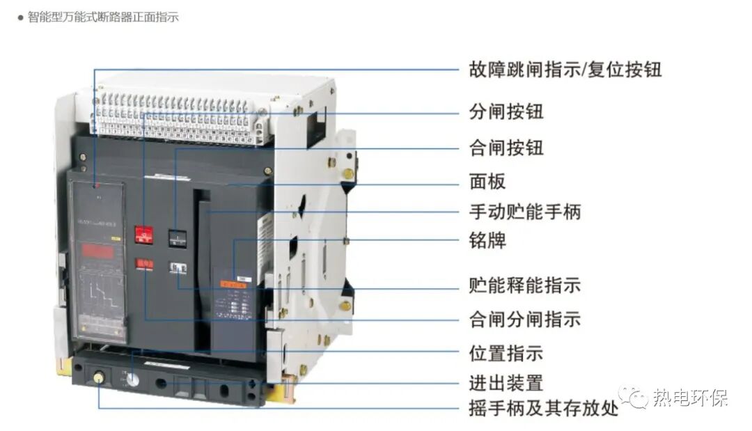

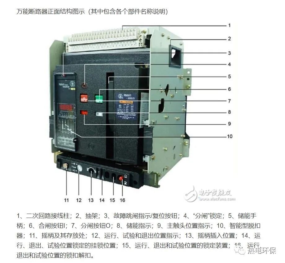

  操作机构和手动,电动传动机构
  机构位于断路器正面。机构采用五连杆的自由脱扣器机构,并设计成贮能形式。在使用过程中,机构总是处于预贮能位置,只要断路器一接到合闸命令,断路器就能立即瞬时闭合。预贮能的释放按钮或合闸电磁铁来完成。电动传动机构自成一体,贮能轴与主轴之间通过凹凸形楔口活动联结,装拆方便。

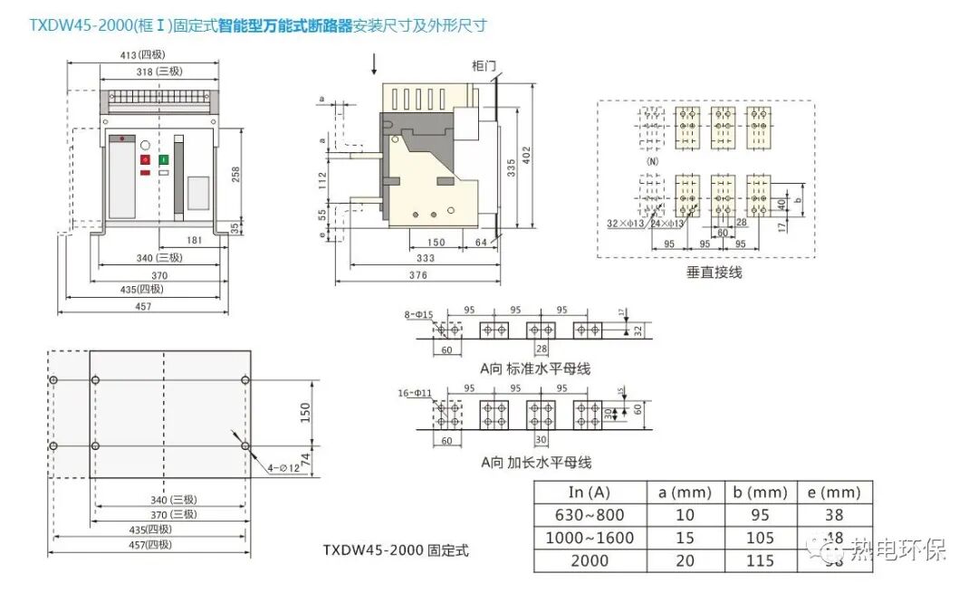

万能式断路器的安装
  1、断路器安装起吊时、应把吊索正确钩挂在断路器两侧提手上,起吊时应尽可能使其保持垂直,避免磕碰,以免造成内在的不易觉察的损伤而留下隐患。
  2、检查断路器的规格是否符合要求。
  3、 以500V兆欧表检查断路器各相之间及各相对地之间的绝缘电阻,在周围介质温度为20±5℃和相对湿度为50~70%时绝缘电阻值应大于 20MΩ, 否则应进行干燥处理。
  4、检查断路器各部分动作的可靠性,电流、电压脱扣器特性是否符合要求,闭合、断开是否可靠。断路器在闭合和断开过程中其可动部分与灭弧罩等零件应无卡、碰等现象。(注意:进行闭合操作时欠压线圈应通以额定电压或用螺钉紧固,以免造成误判。)
  5、安装时应严格遵守断路器的飞弧距离及安全间距。(>100mm)
  6、断路器必须垂直安装于平整坚固的底架或固定架上并用螺栓紧固, 以免由于安装平面不平使断路器或抽屉式支架受到附加力而引起变形。
  7、抽屉式断路器安装时还必须检查主回路触刀与触刀座的配合情况和二次回路对应触头的配合情况是否良好,如发现由于运输等原因而产生偏移,应及时予以修正。
  8、在进行电气联结前应先切断电源,确保电路中没有电压存在。联结母排或联结电缆应与断路器自然联结,若联结母排的形位尺寸不当应事先整形,不能用强制性外力使其与断路器主回路进出线勉强相接而使断路器发生变形,影响其动作的可靠性。
  9、用户应考虑到预期短路电流对母排之间可能产生强大的电动力而影响到断路器的进出线端,故必须用强度足够的绝缘板条在近断路器处对母排予以紧固。
  10、用户应对断路器进行可靠的保护接地,固定式断路器的接地处标有明显的接地标记,抽屉式断路器的接地借助于抽屉支架来实现。
  11、按线路图联结好控制装置和信号装置,在闭合操作前必须安装好灭弧罩,插好隔弧板并清除安装过程中产生的尘埃及可能遗留下来的杂物(如金属屑、导线等)。

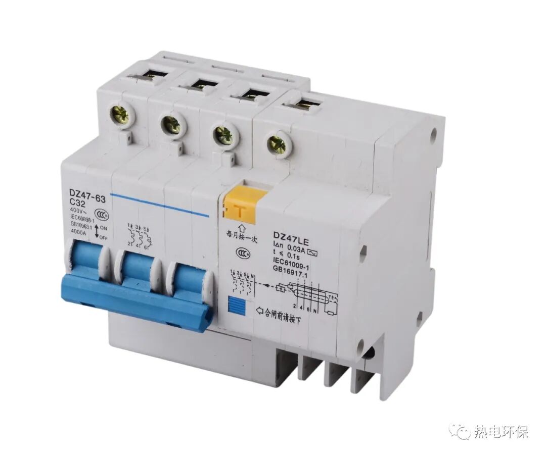

DZ47LE系列漏电断路器:适用于交流50hz,额定电压至400v,额定电流至50a的线路中,作漏电保护之用。当有人触电或电路泄漏电流超过规定值时,漏电断路器能在极短的时间内自动切断电源,保障人身安全防止设备因发生泄漏电流造成的事故。
DZ47LE-63系列漏电断路器:适用于交流50hz额定电压380v及以下,额定电流至63a的线路中,作漏电保护之用。当有人触电或电路泄漏电流超过规定值时, 电磁式漏电保护开关主要用于交流50hz,电压250v线路的漏电、触电、过载、短路保护,产品具有工作可靠、外型美观、使用方便的特点。

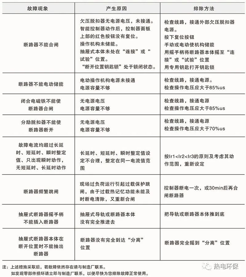

断路器故障现象及排除方法

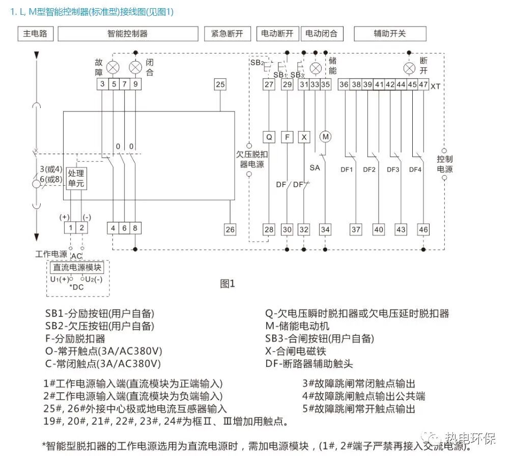

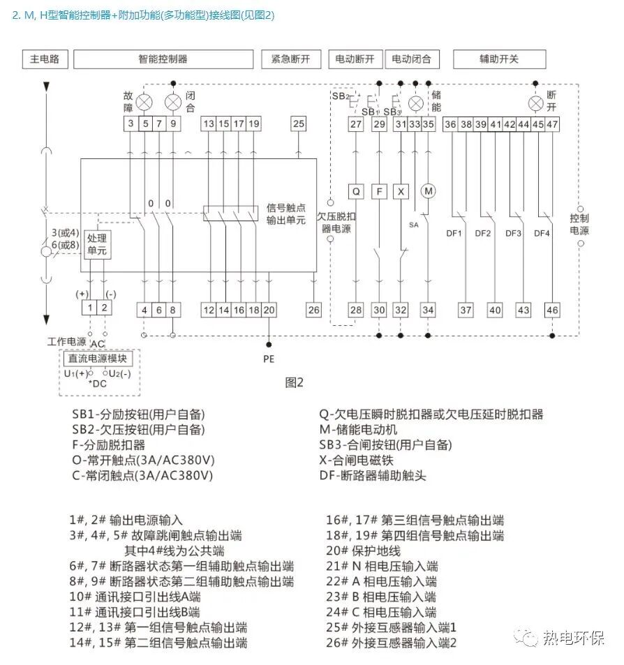

1、智能断路器组装双电源转换电气原理图
2、低压智能框架断路器电气原理图
