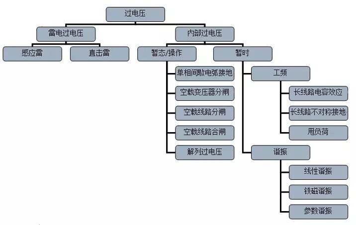

  • 过电压分两大类,即雷电过电压和内部过电压
  • 雷电单次放电时间极短,约数十微秒,最大电流幅值达到200kA以上,会产生数百万伏以上的极高过电压。
  • 雷电过电压又分两种,直接击于导线和设备上引起的过电压称为直击雷过电压;当雷击导线或设备的近旁,由于电磁感应所产生的过电压,称为感应雷过电压,其幅值要比直击雷过电压低得多,通常只对35kV以下的线路具有危险性
  • 内部过电压是由于电网内部在故障和开关操作时发生振荡所引起的过电压,它分为稳态性质的暂时过电压和暂态性质的操作过电压两种,后者的幅值往往较高,可达最高运行相电压幅值的三倍以上,持续时间则比雷电过电压长得多,以几毫秒到几十毫秒计。

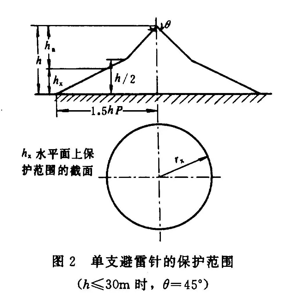

支避雷针的保护范围
(h≤30m时,θ=45°)
a)避雷针在地面上的保护半径,应按下式计算:
r=1.5hP
式中:r——保护半径,m;
      h——避雷针的高度,m;
      P——高度影响系数,h≤30m,P=1;
30m<h≤120m,;当h>120m时,取其等于120m。
 b)在被保护物高度hx水平面上的保护半径应按下列方法确定:
    1)当hx≥0.5h时
rx=(h-hx)P=haP
式中:rx——避雷针在hx水平面上的保护半径,m;
       hx——被保护物的高度,m;
       ha——避雷针的有效高度,m。
    2)当hx<0.5h时
rx=(1.5h-2hx)P

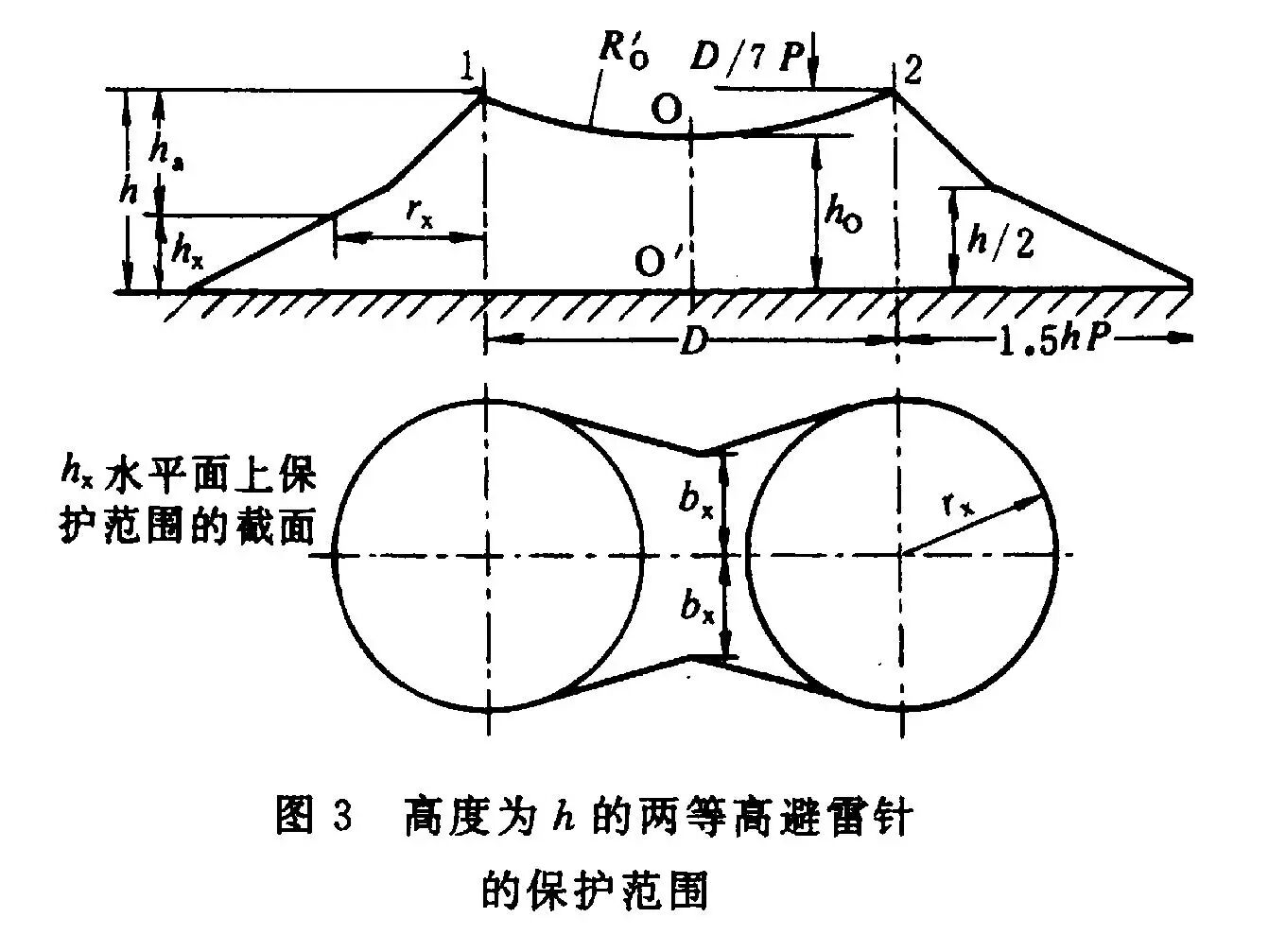

两支等高避雷针的保护范围
高度为h的两等高避雷针的保护范围
a)两针外侧的保护范围应按单支避雷针的计算方法确定。
b)两针间的保护范围应按通过两针顶点及保护范围上部边缘最低点O的圆弧确定,圆弧的半径为R′O。O点为假想避雷针的顶点,其高度应按下式计算:
ho=h-D/7P
式中:hO——两针间保护范围上部边缘最低点高度,m;
D——两避雷针间的距离,m。
两针间距离与针高之比D/h不宜大于5。

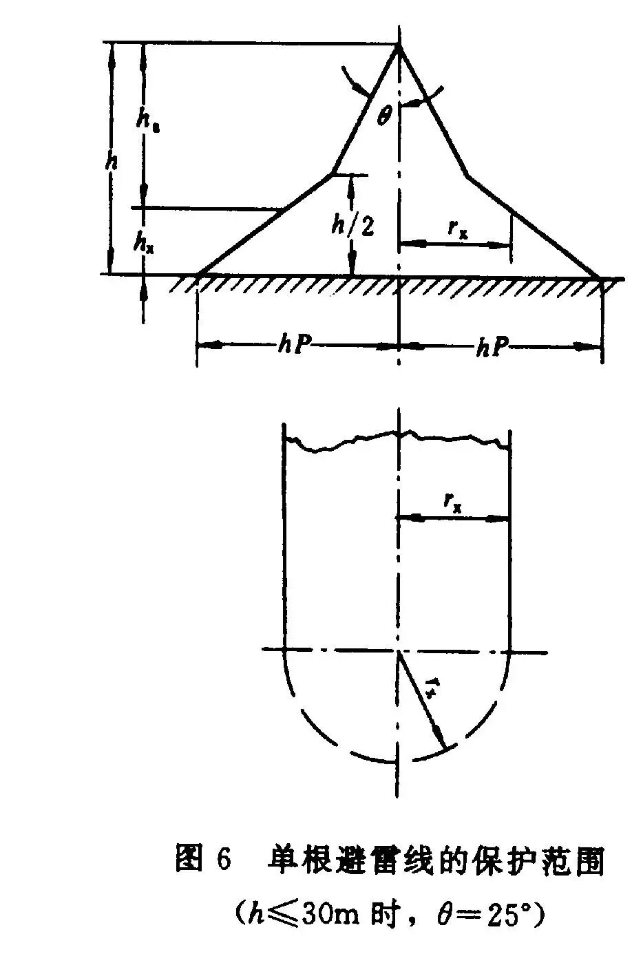

单根避雷线在hx水平面上每侧保护范围的宽度
(h≤30m时,θ=25°)
a)当hx≥h/2时
rx=0.47(h-hx)P
式中:rx——每侧保护范围的宽度,m。
 b)当hx<h/2时
rx=(h-1.53hx)P

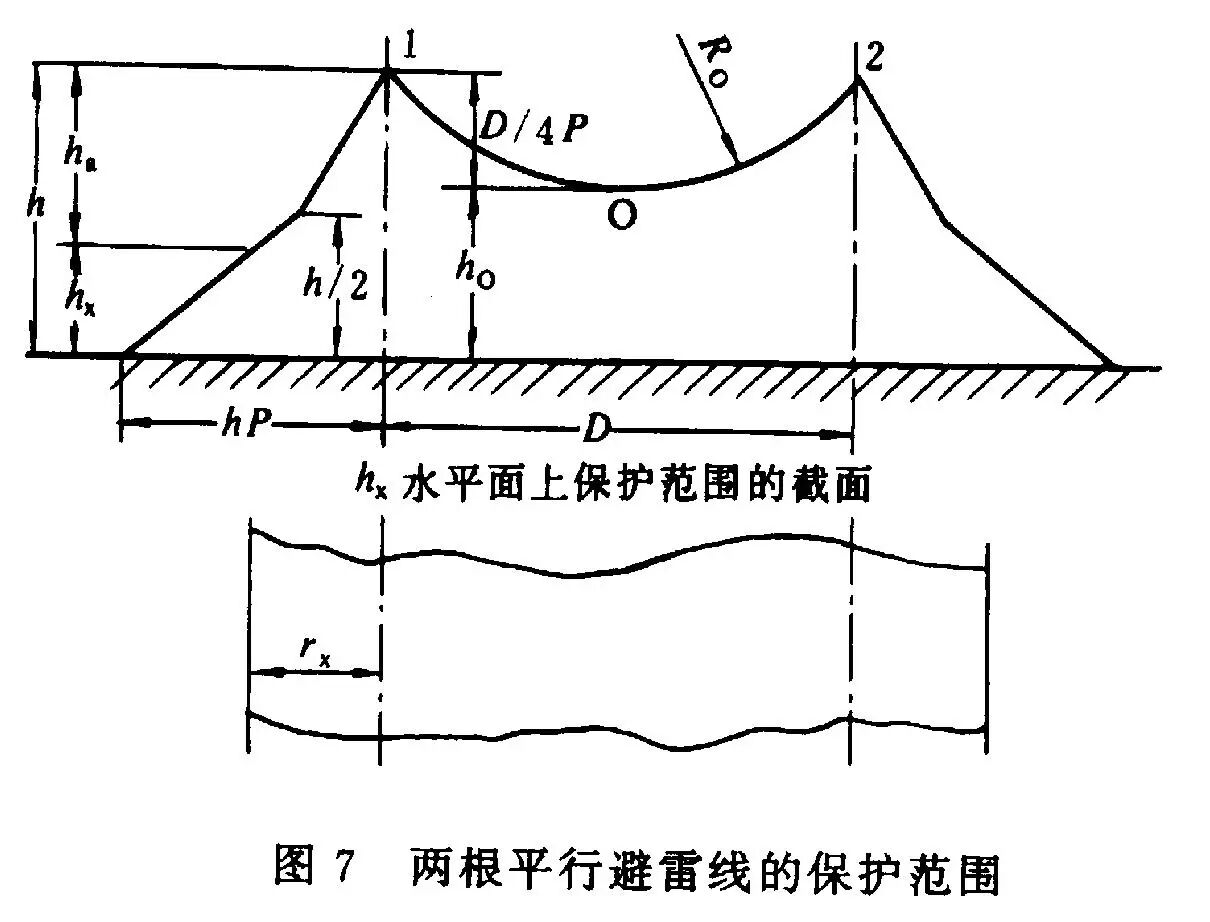

两根等高平行避雷线的保护范围
a) 两避雷线外侧的保护范围应按单根避雷线的计算方法确定。
b) 两避雷线间各横截面的保护范围应由通过两避雷线1、2点及保护范围边缘最低点O的圆弧确定。O点的高度应按下式计算:
        ho=h-D/7P
式中:hO——两避雷线间保护范围上部边缘最低点的高度,m;
       D——两避雷线间的距离,m;
       h——避雷线的高度,m。
c)两避雷线端部的两侧保护范围仍按单根避雷线保护范围计算。两线间保护最小宽度按下列方法确定:
 1)当hx≥h/2时
bx=0.47(hO-hx)P
2)当hx<h/2时
bx=(hO-1.53hx)P
