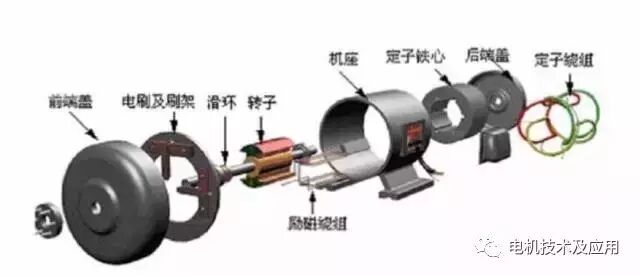

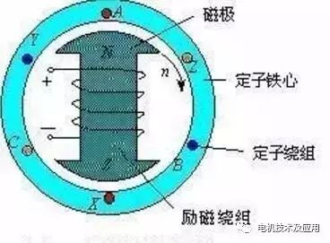

同步发电机和其它类型的旋转电机一样,由固定的定子和可旋转的转子两大部分组成。一般分为转场式同步电机和转枢式同步电机。
最常用的是转场式同步发电机,其定子铁心的内圆均匀散布着定子槽,槽内嵌放着按规律排列的三相对称绕组。这种同步电机的定子又称为电枢,定子铁心和绕组又称为电枢铁心和电枢绕组。
转子铁心上装有制成必定形状的成对磁极,磁极上绕有励磁绕组,通以直流电流时,将会在电机的气隙中形成极性相间的散布磁场,称为励磁磁场(也称主磁场、转子磁场)。
原动机拖动转子旋转(给电机输入机械能),极性相间的励磁磁场随轴一起旋转并顺次切割定子各相绕组(相当于绕组的导体反向切割励磁磁场)。

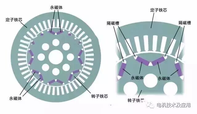

永磁同步电动机广泛用在电动汽车作为牵引电机,
电机采用三相8极结构,电机的定子铁芯与交流异步机相似,在铁芯内圆周有48个嵌线槽,见图1。
转子采用内置永磁体结构,在铁芯内开有插装永磁体的槽,在永磁体两侧有隔磁的空气槽以减小漏磁,见图1右图。
图1--永磁同步电机定子铁芯与转子铁芯

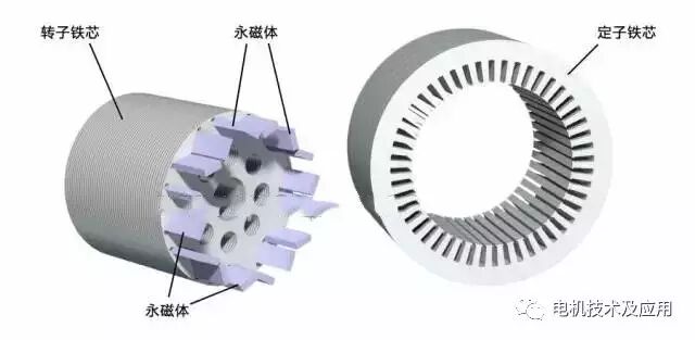

图2是定子铁芯与转子铁芯的立体图,在左图中显示了尚未完全插入永磁体的转子铁芯。
图2--永磁同步电机定子铁芯与转子铁芯立体图

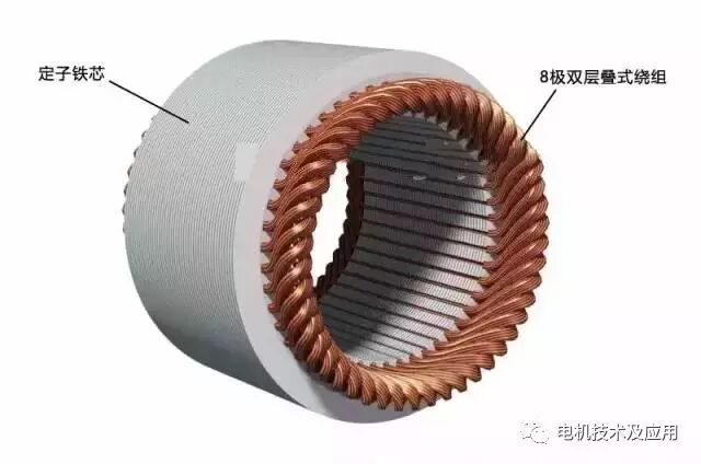

定子铁芯嵌有三相绕组,按照8极48槽双层叠式绕制,图3是嵌好绕组的铁芯。
图3—嵌好绕组的永磁电机定子铁芯

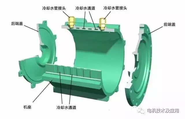

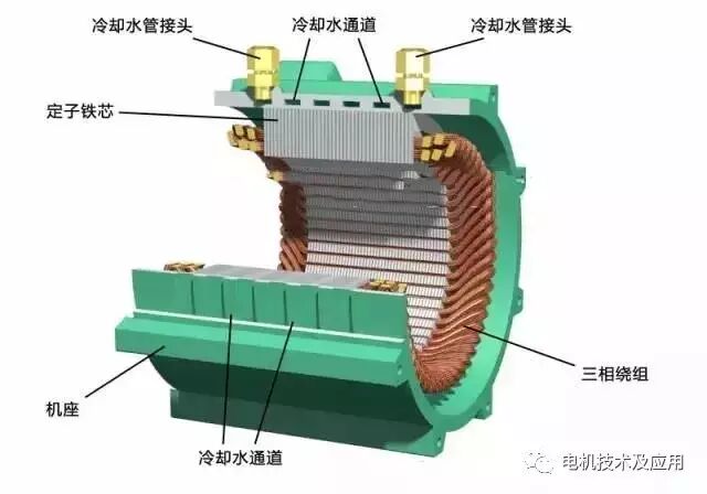

定子安装在机座内,机座是整个电机安装的基础,机座壁内有冷却水通道,通道是螺旋状环绕机座,分两层制作,两个冷却水管接头是冷却水的进出口,见图4。
在机座两端有端盖,端盖封闭电机并支撑转子,前端盖是传动端的端盖,后端盖是非传动端的端盖,见图4。
图4—机座与端盖
图5是机座装入定子与绕组的剖视图。
图5—同步电机机座与定子铁芯与绕组

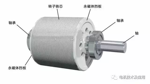

转子铁芯插入永磁体后用挡板压紧,压入转轴与轴承,见图6。汽车电机功率一般在100kW以下,转子发热量很小,定子通过水冷可很好散热,无需用风扇散热。
图6—永磁同步电机转子

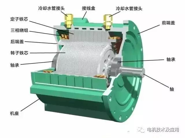

把转子插入定子铁芯,封好端盖,电机就组装完成,图7是永磁同步电机的剖视图。
图7--永磁同步电机的剖视图
为提高电机效率,提高调速精度,在电机非传动端轴端安装位置与速度检测装置 ,主要采用光电编码器或旋转变压器来实现,本模型没有相关装置,有兴趣者请另找参考资料。

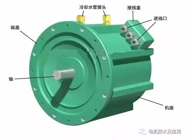

图8是永磁同步电机外观图。
图8--永磁同步电机外观图
