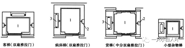

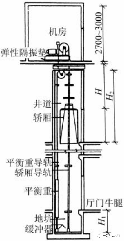

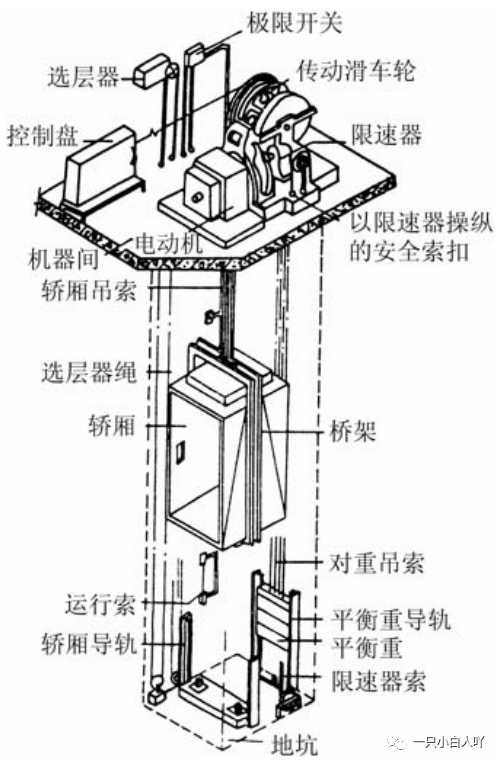

电梯是建筑物内部解决垂直交通的另一种措施。电梯有载人、载货两大类,除普通乘客电梯外还有医院专用电梯、消防电梯、观光电梯等。
电梯由井道、机房和地坑三大构造部分组成。

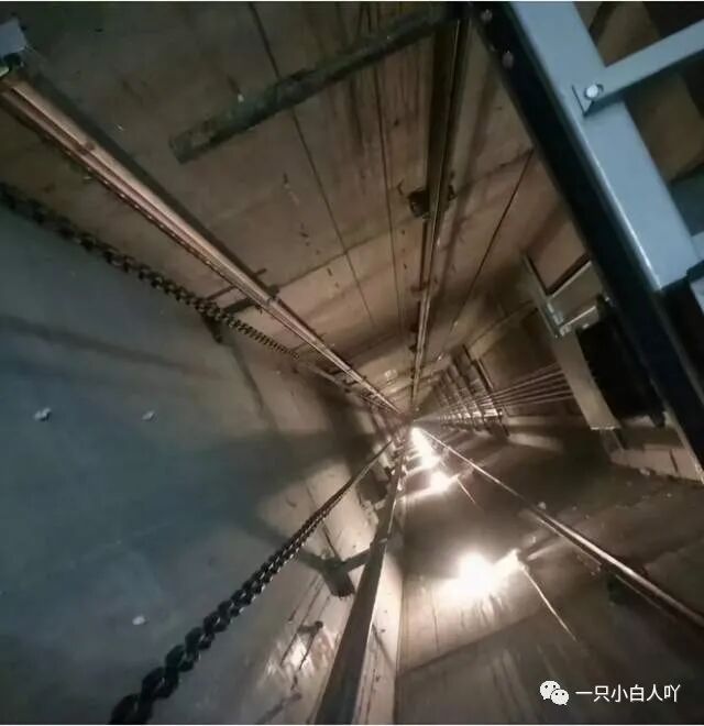

1) 电梯井道

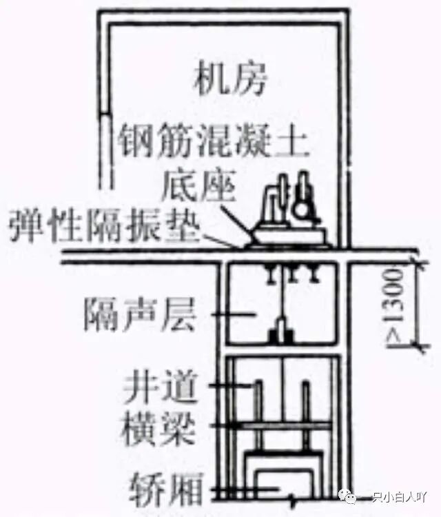

电梯井道是电梯轿厢运行的通道,其内除电梯及出入口外还安装有轨道,平衡重和缓冲器等。电梯井道是高层建筑穿通各层的垂直通道,火灾事故中火焰及烟雾容易从中蔓延。因此井道的围护构件较多采用钢筋混凝土墙。为了减轻机器运行时对建筑物产生的震动和噪声,应采取适当的隔振及隔声措施。一般情况下,只在机房机座下设置弹性垫层来达到隔振和隔声的目的。电梯运行的速度超过 1.5m/s 者,除弹性垫层外,还应在机房与井道间设隔声层,高度为 1.5m~1.8m。

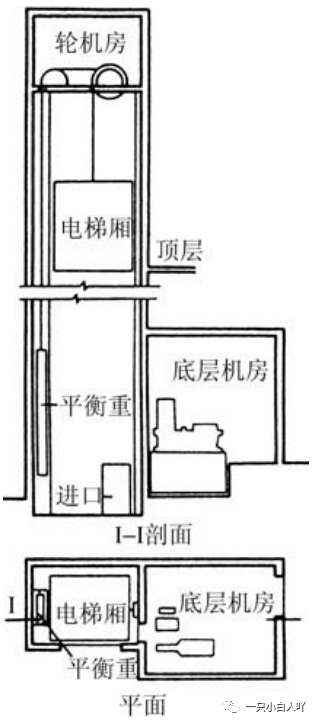

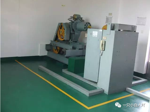

2) 电梯机房
电梯机房一般设置在电梯井道的顶部,少数也设在地层井道旁边。机房的平面尺寸须根据机械设备的尺寸的安排及管理、维修等需要来决定,高度一般为2.5m~3.5m。

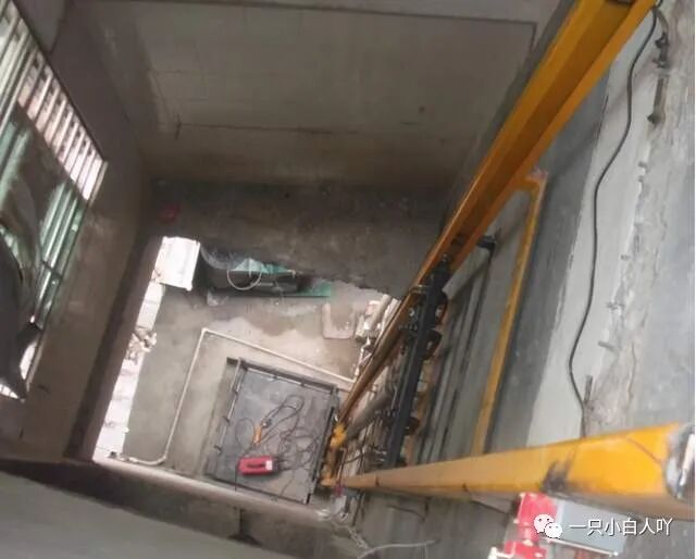

3) 井道地坑
井道地坑在最底层平面标高下(H1≥1.4m),作为轿厢下降时所需的缓冲器的安装空间。

底层机房电梯
