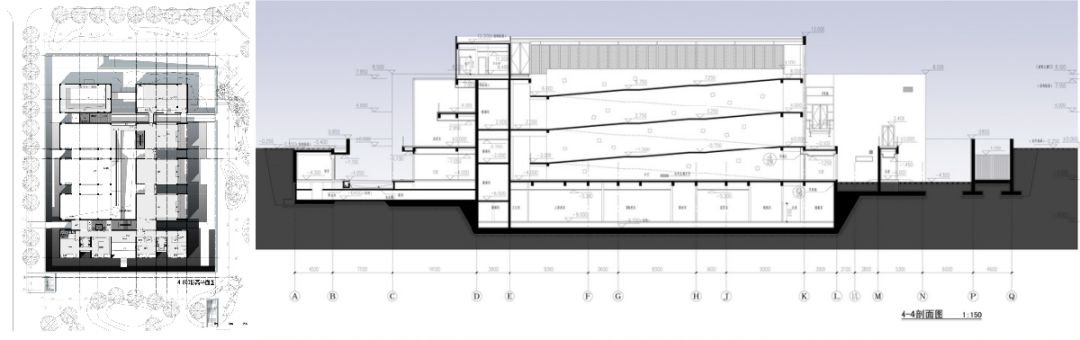

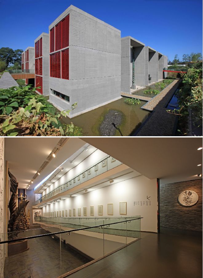

—韩美林美术馆—
这个建筑比较经典的地方之一就是中庭空间中的坡道设计,为了解决建筑中庭两侧展厅之间的高差问题,中庭中采用坡道进行连接,不仅在展示流线上实现了连续感和完整感,同时也丰富了中庭空间。
