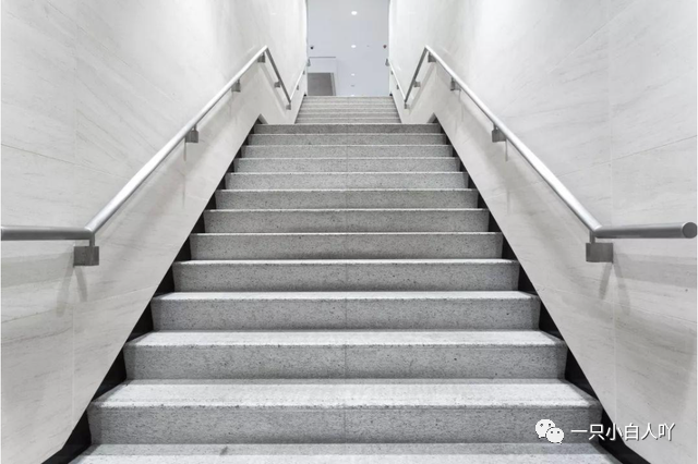

楼梯的组成

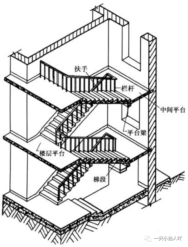

楼梯主要由楼梯梯段、楼梯平台及栏杆扶手三部分组成。
1) 楼梯梯段
楼梯梯段设有踏步,供建筑物楼层之间上下行走的通道段落称为梯段。踏步又分为踏面(供行走时踏脚的水平部分)和踢面(形成踏步高差的垂直部分)。楼梯的坡度大小就是由踏步尺寸决定的。
2) 楼梯平台
楼梯平台按其所处位置,分为中间平台和楼层平台。与楼层地面标高平齐的平台称为楼层平台,用来分配从楼梯到达各楼层的人流。两楼层之间的平台称为中间平台,其作用是供人们行走时调节体力和改变行进方向。
3) 栏杆扶手
栏杆扶手是设在梯段及平台边缘的安全保护构件。扶手一般附设于栏杆顶部,供作依扶用。扶手也可附设于墙上,称为靠墙扶手。

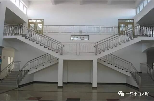

楼梯的形式

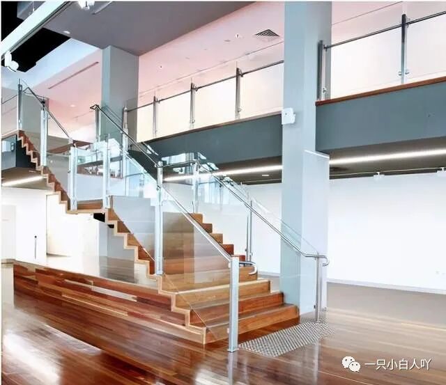

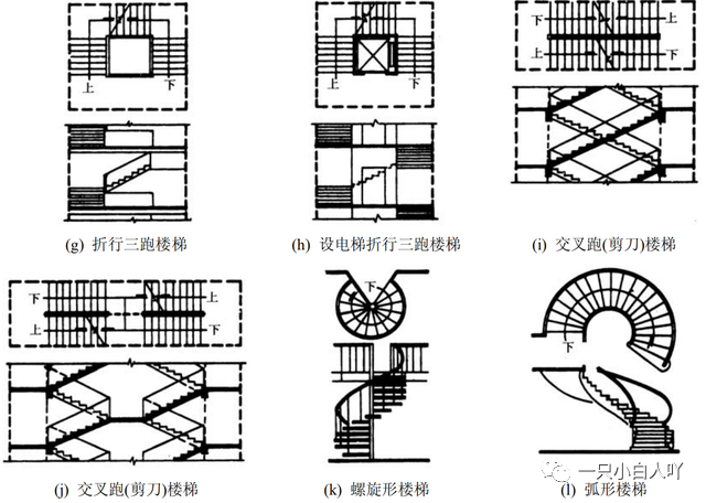

楼梯可以分为直跑式、双跑式、三跑式、多跑式及弧形和螺旋式等多种形式。一般建筑物中最常采用的是双跑楼梯。楼梯的平面类型与建筑平面有关,当楼梯的平面为矩形时,可以做成双跑式;接近正方形的平面,适合做成三跑式;圆形的平面可以做成螺旋式楼梯。有时,综合考虑到建筑物内部的装饰效果,还常常做成双分和双合等形式的楼梯。

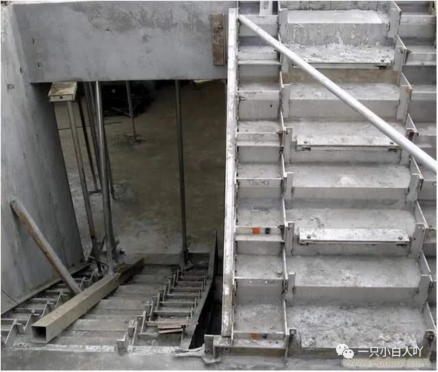

现浇整体式钢筋混凝土楼梯能充分发挥钢筋混凝土的可塑性,结构整体性好,适用于各种形式的楼梯,但模板耗费较大,施工周期较长,自重较大,通常用于特殊异形的楼梯或要求防震性能高的楼梯。

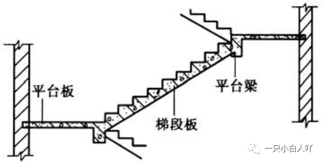

现浇板式钢筋混凝土楼梯,梯段板承受该梯段的全部荷载,并将荷载传至两端的平台梁上。这种楼梯构造简单,施工方便,造型简洁,通常在梯段小于 3m 时采用。

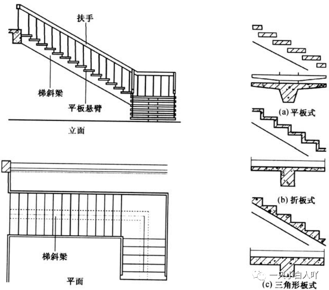

梁板式楼梯由踏步板和梯段斜梁(简称梯梁)组成。梯段荷载由踏步板承受,并传给楼梯斜梁,再由斜梁传至两端的平台梁上。梁板式梯段可分为梁承式、梁悬臂式等。
(1) 梁承式:梯梁在踏步板之下,踏步外露,称为明步;梯梁在踏步板之上,形成反梁,踏步包在里面,称为暗步。
(2) 梁悬臂式楼梯系指踏步板从梯斜梁两边或一边悬挑的楼梯形式。多用于框架结构建筑中或室外露天楼梯。
此楼梯一般为单梁或双梁悬臂支承踏步板和平台板。单梁悬臂多用于中小型楼梯或小品景观楼梯,双梁悬臂则用于梯段宽度大、人流量大的大型楼梯。由于踏步板悬挑,造型轻盈美观。踏步板断面形式有平板式、折板式和三角形板式。平板式断面踏步使梯段踢面空透,常用于室外楼梯。折板式断面踏步板踢面未漏空,可加强板的刚度并避免尘埃下掉,但折板式断面踏步板底支模困难且不平整。三角形断面踏步板式梯段,板底平整,支模简单,如图 8.5(c)所示,但混凝土用量和自重均有所增加。

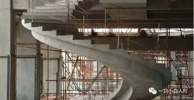

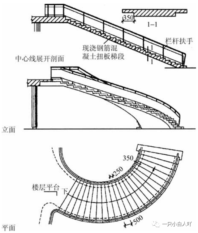

3. 扭板式梯段
这种楼梯底面平整,结构占空间少,造型美观。但由于板跨大,受力复杂,结构设计和施工难度较大,钢筋和混凝土用量也较大。如图 8.6 所示为现浇扭板式钢筋混凝土弧形楼梯,一般宜用于标准高的建筑,特别是公共大厅中。为了使梯段边沿线条轻盈,常在靠近边沿处局部减薄出挑。
扭板式钢筋混凝土弧形楼梯
