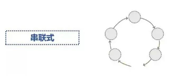

2.1 串联式
① 特点 :首尾衔 接,互相穿套,适用于有一定空间序列的建筑。
②优点:序列性强,流线紧凑,方向单一,简洁明确;流线不重复,不逆行,不交叉。
③缺点:活动路径不够灵活,易产生拥挤,不利于单独开放。

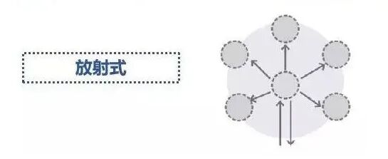

2.2 放射式
① 优点: 参观路线简洁紧凑,使用灵活,各个陈列空间可以单独开放。
②缺点:枢纽空间中的参观路线不明确,容易造成迂回交叉的问题,环绕枢纽空间的各个陈列厅所形成的带状路线,容易形成停滞不前的状况。

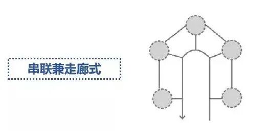

2.3 串联兼走廊式
① 优点: 各个主要空间单独联通,又能通过过道间接联系,既有连续性同时也具有独立性;布局灵活,适应性强,可根据需要单独开放,提高了空间组合的综合利用率。
②缺点:增加了用地面积与造价。

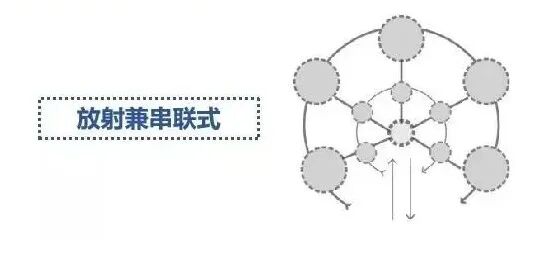

2.4 放射兼串联式
① 优点: 具有较大的灵活性,空间组合紧凑,适应性强,兼备串联、放射和通道相联系的优点。
②缺点:若处理不当,易使得枢纽空间采光通风产生不良后果;也易造成参观路线不够明确和人流大时的拥挤与混乱。
